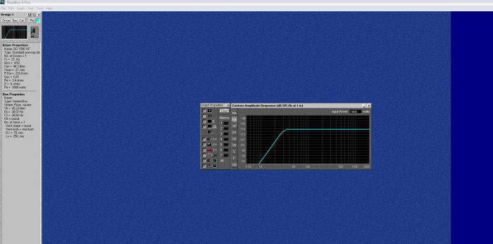

o 28.07.2010, 09:33 | Oli
zalezi jak moc na to spechas prde a jaky chces dodrzet limitni rozmery bedny (velikost do kteryho to pujde), tloustku materialu bedny 15,18,22 mdf? na jakou frekvenci to chcete naladit?
pak bych ti tak neco spocetnul pokud by to bylo v mejch silach
o 28.07.2010, 09:55 | Oli | Upraveno: 2010-07-28 10:05:28
vyhovovalo by ti neco takoveho?
foto k příspěvku  od Oli

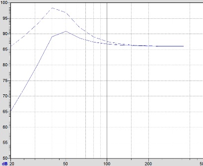

o 28.07.2010, 12:37 | hifim@ni@k | Upraveno: 2010-07-28 12:49:59
Jen pokus. 35 litrů, nátrubek 80x200mm. Pokud trváš na BR. Mně se líbí to co vychází u uzavřenky.
foto k příspěvku  od hifim@ni@k
o 30.07.2010, 11:43 | wattman
U cabria je naprosto blbost dělat ideální křivku - pakliže bude bedna zavřená v kufru a pouze nátrubek bude směrován do kabiny, musí mít co největší účinnost, a to nikdy s "rovnou" křivkou mít nebude.
Hifimaniaku - ty jsi hrb udělal, ale máš ho v místech, které budou ve skutečnosti ještě níže (kmitočet) - je potřeba ten hrb dostat někde do rozmezí 50 - 70 hz pro taneční hudbu a pop, v případě rocku od 40 Hz a zajisit tomu dobrou kontrolu a nastavení subsonicem.
Bandpass by tady byl určite optimum.
Zda zákazník poslouchá modernu a né rock, udělej bednu 40 litrů hrubých a dej mu tam nátrubek 100 x 200 mm - pro nižší naladění 250 mm délku - dělá to cca 4 - 5 Hz.
BP bych stavěl jako zavřený za magnetem netto 20 litrů a druhou komoru 30 litrů s nátrubkem 100 x 190 mm - naldit subsonic kolem 45 Hz, nakrmit tomu a bude to dělat hrozný věci - pakliže máš na to solidní zesilovač.
