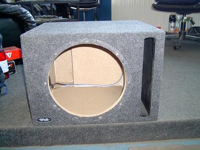

urob strbinu podla vyrobcu a nespekuluj.Budes spokojny uvidis

leží mi tu štěrbina na tenhle sw a hrál vní užasně, já budu do své sestavy dělat novou ozvučnici, tak kdyby jsi chtěl
foto k příspěvku  od cendler

Jedině štěrbina. 12W7 v ní hraje taky gut.
