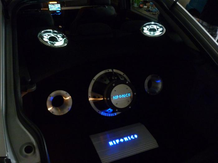

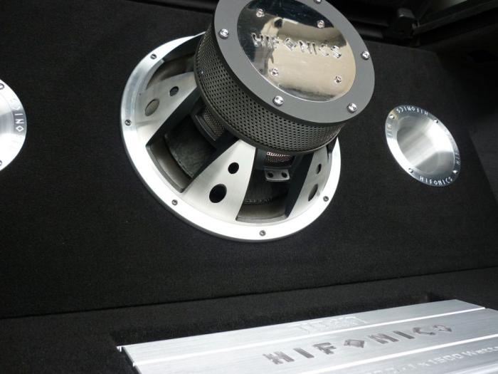

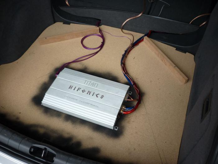

Tato zástavba je taková hezká, tak to sem dám… :-)
V plánu bylo ještě potáhnout boky taktéž do černé, ovšem přišla informace, že auto půjde z domu.
Jedná se o Hifonics TXi 1500D, ZX 1284, reproduktory BX 62i, autorádio Audiovox VME9311, kabely 35 qmm
Kdyby chtěl někdo osadit Vectru, má určitě inspiraci.

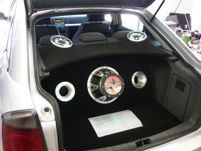

moc hezka zastavba,mam dotaz jak sel do toho zesilovace ten kabel 35qmm nevidim zadnou redukci,me tam jde nejvic 25qmm.
o 20.07.2010, 08:05 | luda551
Seat Power : staci to ořiznout nozem :o) na takovem kousku to nevadi
o 20.07.2010, 08:50 | wattman
jj, ořízneš - na přechod navadí - v případě, že se nepovede, aplikuješ smršťovací bužírku pro "uhlazení" :-)

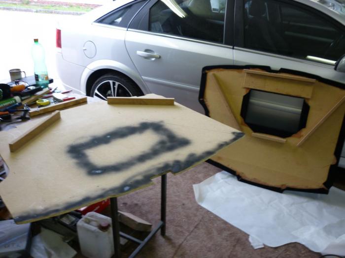

Jak očalouníš ty origo boky ? Jde z toho ten původní koberec nějak sundat ? Jak ? Nebo to lepíš na něj ? Čím ?
Tímto typem autohifi už jsem si sice prošel, ale stejně se mi to líbí.
o 20.07.2010, 19:01 | wattman
Hoj čalouníku - už jsi vymyslel systém na A sloupky? :-)
Záleží co to je za povrch - někdy to poleju acetonem, jindy zase opálím horkovzduškou - když to není moc chlupatý, proleje se to jednou lepidlem a pak uz to na tom taky drží...
Každopádně držet to musí hodně, protože ten koberec musíš teplem vytahovat a bez pevnýho podkladu to pak dělá neplechu...
