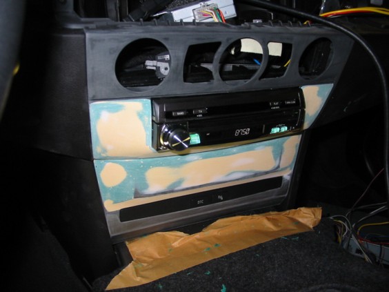

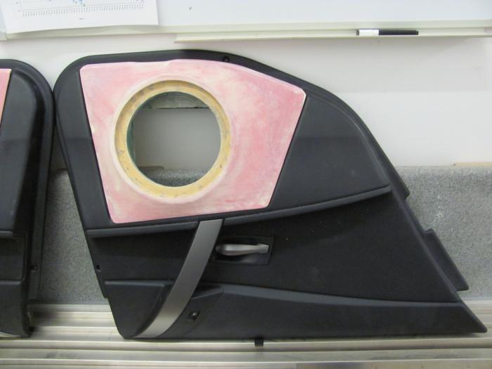

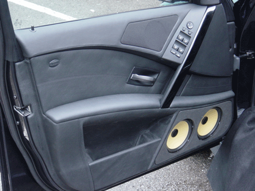

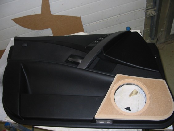

Tady máš pár obrázků pro ispraci
foto k příspěvku  od doronel

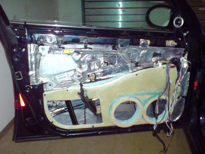

o 16.07.2010, 10:21 | doronel

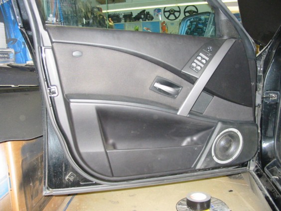

o 16.07.2010, 10:22 | doronel

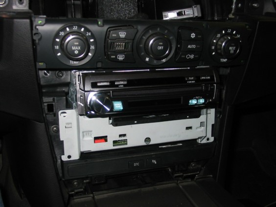

o 16.07.2010, 10:23 | doronel

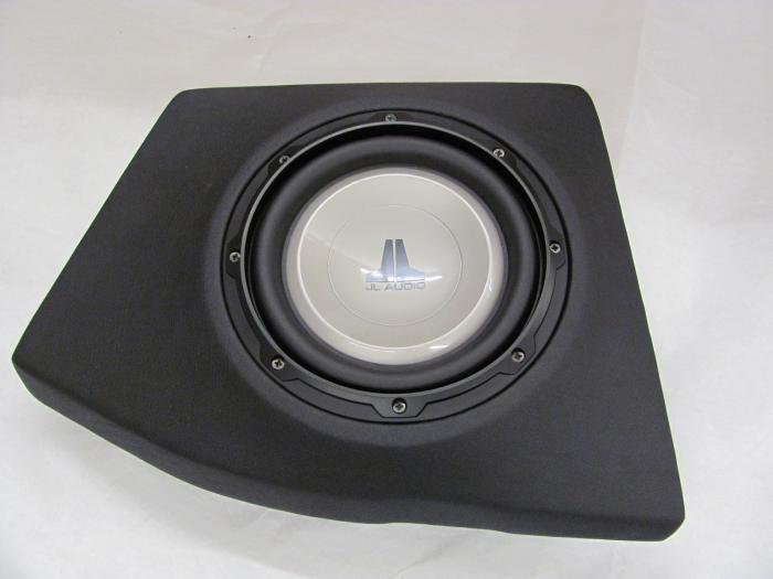

o 16.07.2010, 10:24 | doronel

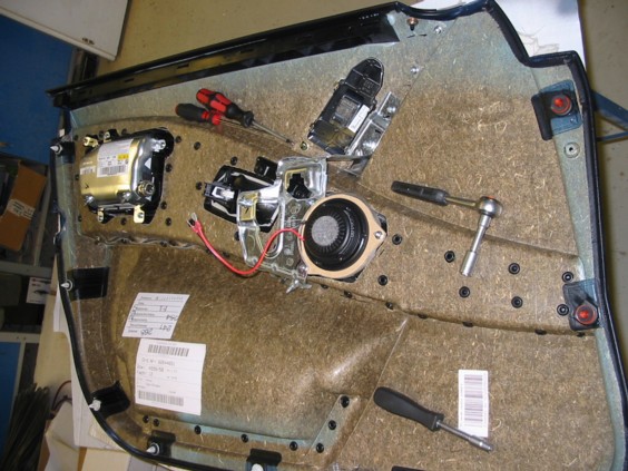

o 20.07.2010, 17:53 | doronel

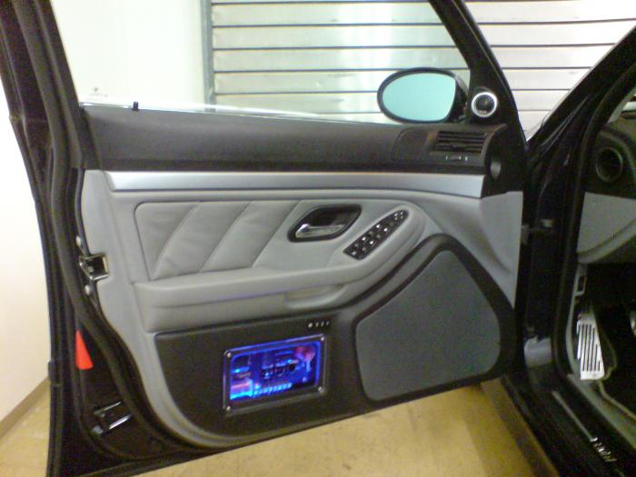

pro 323Marty - tady jsou ty E39 dveře
o 20.07.2010, 17:59 | doronel
Pod tím laminátem je velká díra, takže pokud by jsi využil obě kapsy, tak tam tu ozvučnici dostaneš.
