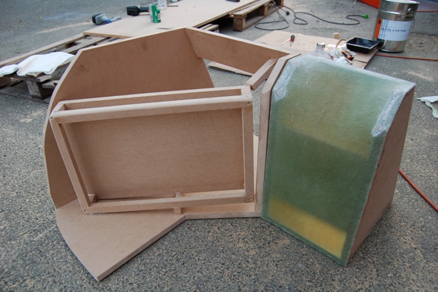

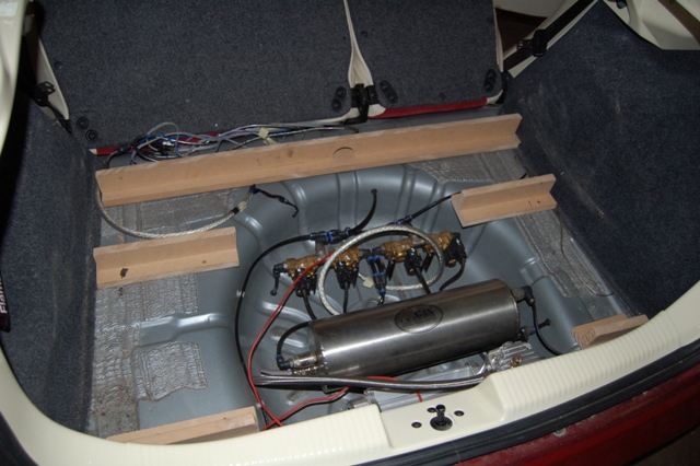

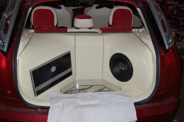

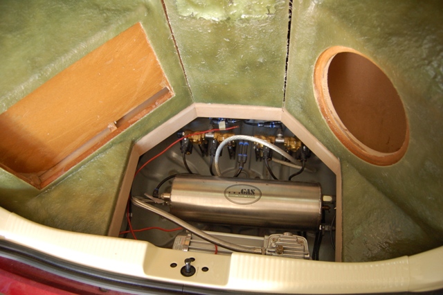

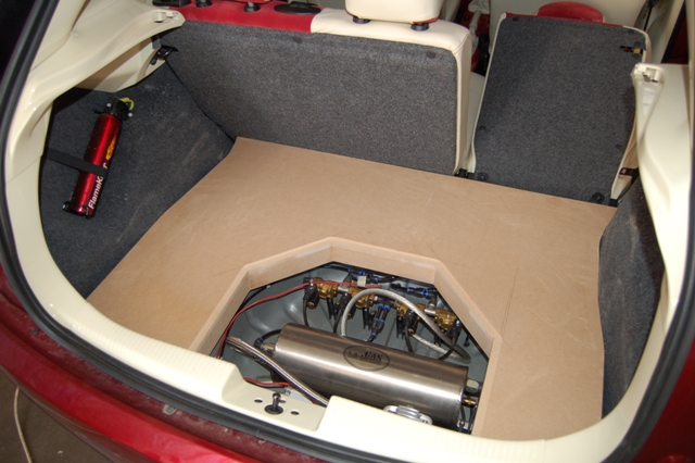

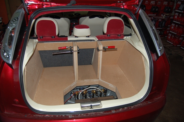

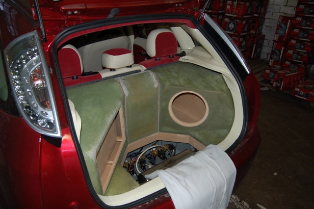

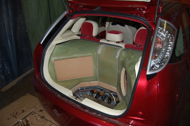

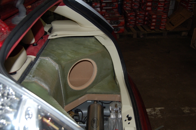

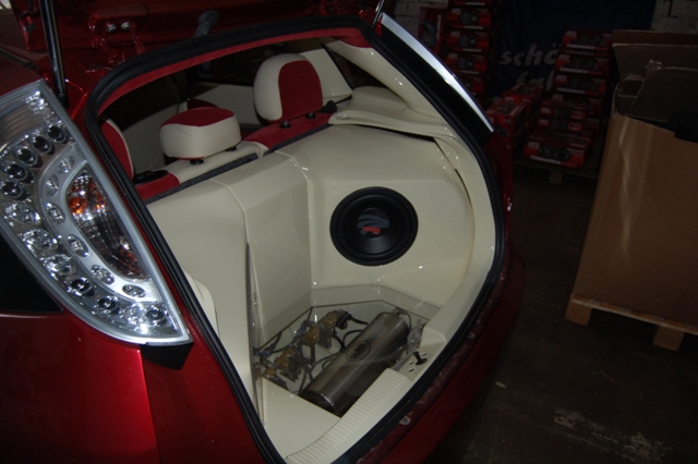

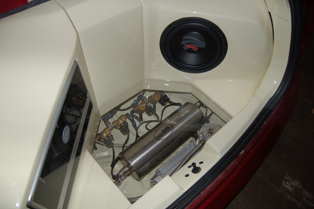

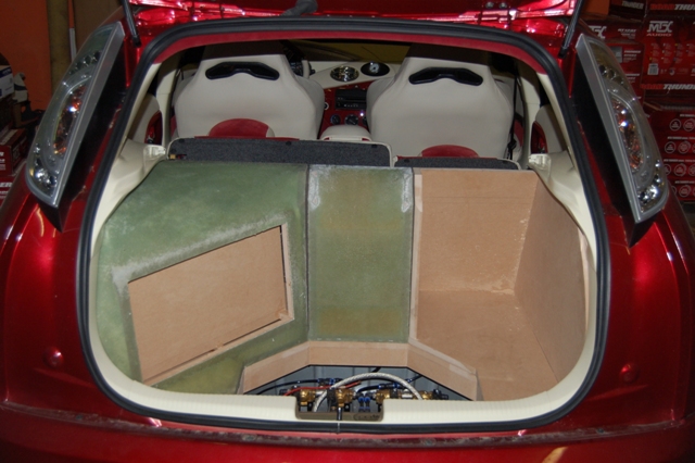

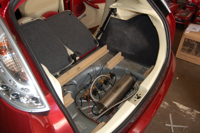

Aby to nebylo moc jednoduché, tak k změti kabelů přibyla ještě druhá změť kabelů a změť trubek.. pracováno s komponenty, které si zákazník přinesl, uprostřed vytvořen tunel, kde v budoucnu přijde usadit monitor. Dalším požadavkem byla 100% rozebiratelnost a snadný přístup k ovládání vzduchového podvozku..
No a nyní k fotkám..
foto k příspěvku  od CarMedia.cz

Kamarádi mě dali za uši, že nefotím, tak jsem začal, ať z toho mají něco i ostatní.. :-)

hezké... je tajná kalkulace na práci (celkem od Vás) ?
o 07.07.2010, 23:44 | CarMedia.cz
není tajná, je to spíše individiuální podle požadavku zákazníka. Dá se udělat téměř vše. Pokud tě zajímá kalkulace přímo tohoto auta, tak včetně laku a materiálu do 20t. Bylo toho tam ale poněkud více, než je vidět na fotkách.

o 08.07.2010, 11:51 | tomas.V
viděl sem to ještě v rozpracování

o 09.07.2010, 11:26 | CarMedia.cz

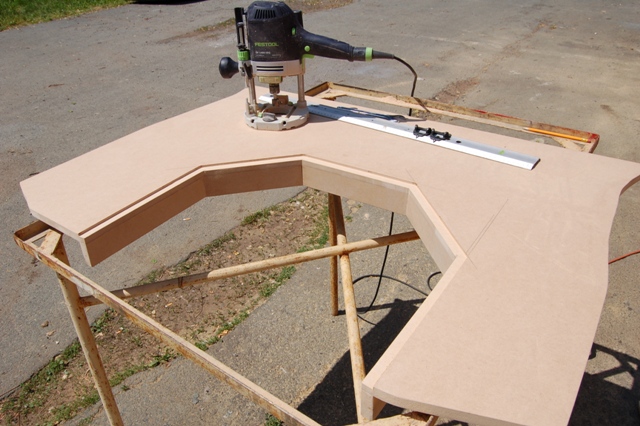

Abych řekl pravdu, tak jsem to nevážil. Nejtěžší je samozřejmě ozvučnice, kde je použita silnější MDF a více vrstev lamina. Vzhledem k tomu, že se ale snažím lamino s minimálním tmelením, tak hmotnost zbytečně nenarůstá. Ostatní je děláno: podlaha 18mm MDF, kostra na zes a monitor 12 mm MDF, rám na zes 18 mm MDF. Celková hmotnost není nic šíleného. 100% je to lehčí, jak kdyby jsi to dělal celé jen z MDFky.
