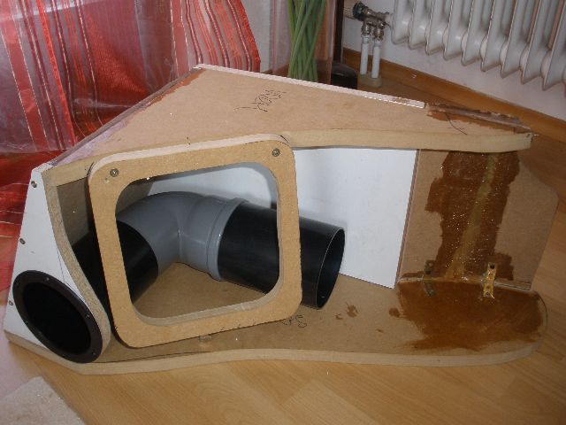

o 07.07.2010, 21:20 | stewe21
jj koleno je pohoda
foto k příspěvku  od stewe21
o 07.07.2010, 22:06 | Aegis
Tomu aspoň říkám "instalatérská práce" :-)
