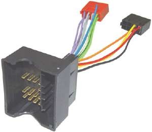

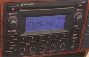

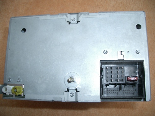

Zdravim všechny...stačí na toto rádio obyč redukce z CAN na ISO,aby šlapalo nebo je to utopie?Chtěl bych to do VW Polo r.v.2003,kde jsou pouze ISO konektory?

o 01.07.2010, 10:12 | Milhauzz
Potřebuješ přesně oipačnej konec, samice na iso. To co máš na obrázku pasovat nebude, protože je to samec.
foto k příspěvku  od Milhauzz
o 01.07.2010, 10:26 | coltik
jasné....to chápu,jen jsem nenašel na netu jinou fotku :o) ale mělo by to teda jen s redukcí fungovat...?
o 01.07.2010, 10:41 | Milhauzz
Já myslím proč ne. Když na to přijde, tak do halvních konektorů bych se nebál natvat klasický ISO. Vypadá to, že rozložení konektorů je stejné. Myslím tím ty hlavní, napájení a repro.
o 01.07.2010, 11:28 | coltik
to je pěkný,ale potřeboval bych to vědět na 100pro, jestli to má někdo vyzkoušený :o(
o 01.07.2010, 16:16 | nogis
Fungovat to bude bez problémů, ale nepůjde ti automatický zapínání s klíčkem a bude pořád svítit jako když máš rozsvícený světla.
