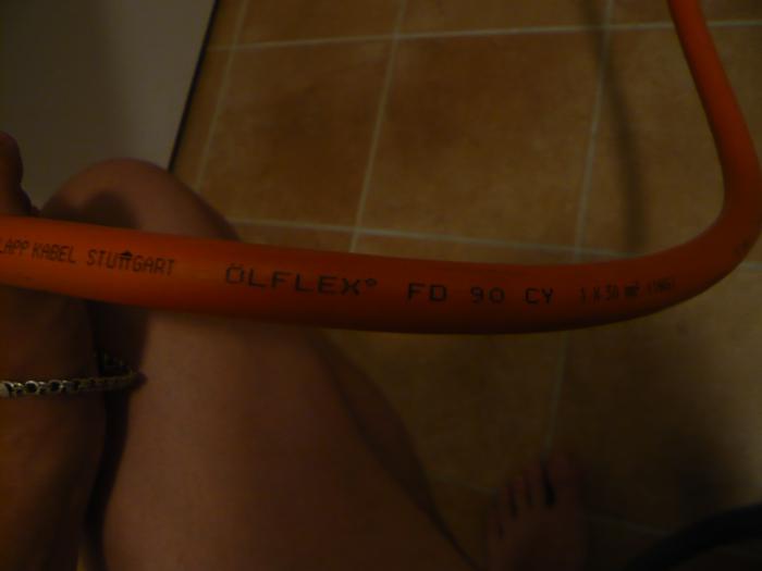

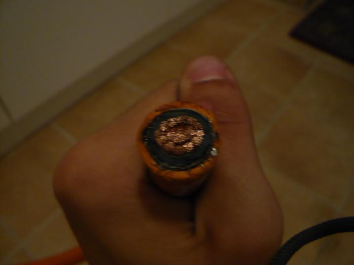

jaky je rozdil mezi autohifi kablem a eletrikařskym kablem mam možnost mit od znamyho 50ku kabl co zapojujou v praci na mašiny ale kabel je hooodně kvalitni metr stoji 1800kč a mužu mit 12m za krabičku cigaret proto se ptam diky za rady

hoď fotky, el. kabel má přece několik zvlášť izolovaných pramenů, ne?

foto k příspěvku  od hlavon
o 29.06.2010, 21:32 | Luboš1
dle me by jsi to mohl pouzit....
o 29.06.2010, 21:33 | hlavon
kabl je stejně možna ještě vic ohebnej než auto hifi kabel co ma kamoš a ma i lepši ochranu proti procvaknuti
o 29.06.2010, 21:33 | Midnite
takový kabel jsem použil na mé první zástavbě. Nebyl moc ohebný a konce jsem musel dát do dutinek. Jinak si myslím že to je v poho
o 29.06.2010, 21:34 | Jujk0
Bez problému...
o 29.06.2010, 21:35 | hlavon
konce dam do dutinek a kabel je fakt super na ohnuti ted mam v autě 35ku a ta de huř ohnout jak ta 50ka
o 29.06.2010, 22:00 | Milhauzz
Za krabku cigaret? Super, za to bych se nestyděl :)
o 29.06.2010, 22:11 | hlavon
tak jo tak ho tam teda natahnu:) a mooooc děkuju za rady
