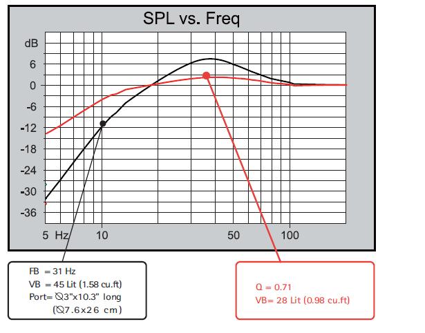

Čest práci a rukám klid. Na cestě je Morel Ultimo SC 12, já mám sice rozhodnuto, ale dle průběhu, k čemu by ste se přikláněli a proč? Kdo je oka znalý, rád bych četl jeho názory.
(pro novější členy co mě neznají - netřeba mi vysvětlovat rozdíly a výhody ozvučnic, to by bylo tahání dříví do lesa), jde mi vyloženě jen a pouze o názory.

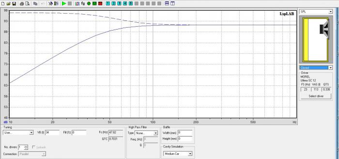

myslím si, že bys koukal, kdyby jsi viděl skutečnou křivku te closed ozvučnice v tom tvém kufru... :-) Toto není simulace v autě. A já bych klidně vážil i BR - vzhledem k tomu sedanu. Ale hrb odstrnit a nebo ho dostat někde od 40 do 60 Hz.
Zda budu mít večer chvilku - hodím ti sem reálnější simulaci.
Ale koukam, ze Morelu nejde web...
Posli mi TS do mailu nebo sem.

pri closed ide o reso auta a frekvenciu pod ktorou sa dviha priebeh smerom k nule cez vehicle transfer function. U superba to moze byt okolo 45-50Hz.
Takze ak ti sub zahra v closed F3 na 45-50Hz, tak neni co riesit a closed s tym, ze treba nejaku rozumnu dieru do interieru... ked sa neda rozumna diera, tak treba asi skor BR a basreflexom do kabiny
Aj tak by som seda riesil vzdy ako BP s 10" s tym, ze port ventilovanej komory pojde do interieru.

Co se týká parametrů toho wooferu, tak zase souhlasím - ten woofer má BL pouze 11 - má slabý magnetický systém. Počítá se s opravdu kvalitním zesíkem, a to by ten, co má kolem kw měl být. Zvuk wooferu je z většiny tvořen právě kontrolou zesilovače, pakliže je tedy vhodná ozvučnice. Má Qts 0,3 a na druhou stranu zase strašně malý mechanický ztrátový činitel - Qms je pouze 1 a něco - což je membránou, její váhou a systémem zavěšení. Vas je objem vzduchu v ozvučnici - tedy ekvivalentní objem a ten je zase dost vysoký. Prostě je to "jiný" woofer.
Nátrubek bych mu nedával, protože to poděláš můstkem - zesík půjde do dovou ohmů, takže jsi přišel o tak potřebnou kontorolu a ještě k tomu nemáš potřebný výkon.
To, o čem píše Noclue vidíš z části i na této simulaci - v autě se chovají nízké kmitočty "opačně" a proto to může způsobovat určité "hučení" - je třeba zase ten zes, subsonic, umístění - viz šrafovaná křivka.
Doporučuji zavřenku netto 34 litrů, QTC 0,7, Fc 48 Hz a v případě, že to chceš vyzkoušet, tak to zavři do těch 48 litrů a dej tomu nátrubek 100 x 150 - je to dost vysoko laděný - ale jedině tak vykompenzuješ to hučení a mizernou kontrolu.
Pak napiš dojmy.

Fíha, díky pánové! Uvidíme jak s výkonem, naměřená hodnota v můstku 756RMS a příkon wooferu 600RMS - tady by to mohlo být v pohodě, zbývá nějaká ta rezerva, takže zesík nepůjde až do limitace.
Na BR test, opravdu jen test, protože nátrubek bude rozměrově malinko mimo, je toto: [ Link ] . Opakuju, že to je jen na nějaký ten první dojem, jak ten reprák bude hrát, i když nebude mít ideální podmínky. Samozřejmě je to lepší, než testovat na starším kusu nábytku :)
Takže dojmy z BR ozvučnice budou zítra. Naštěstí ucho trochu trénované je, i díky domácím podmínkám, takže ono hučení a dusání, při kterým má radost kdejakej tlakař, půjde stranou a bude se hledat rychlý a přesný bas. Uvidím co na to řeknou filtry a hraní se spožděním.
