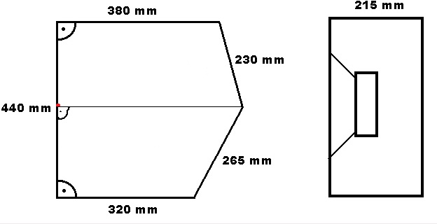

čauky hifici..vim že je mezi nama i par inženýru...tak snad mi nekdo helpnete...udělal jsem si ozvučnici na SW..a mam pocit že to nehraje tak jak by mělo..je to na DLS Iridium 12 ..a ted bych potřeboval spočitat jeji objem..udané miry jsou vnitřní v mm..kolik ma teda litru? diky moc..

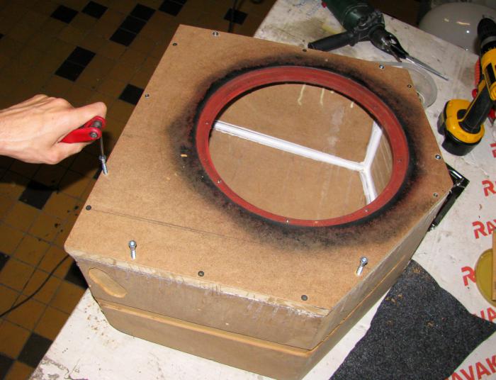

vypada to v realu takhle..

38,4 l a nejake drobne :-)
o 24.06.2010, 17:10 | Jujk0 | Upraveno: 2010-06-24 17:17:11
Daj sem tieto rozmery - Dĺžka mnou vyznačená a dĺžka od bodky nahor a nadol... A bude to presné.
Prečo mi nejde vložiť obrázok? :) (Aha, len jpg :D )
foto k příspěvku  od Jujk0
o 24.06.2010, 17:27 | Kapka (M)
2 Jujko :ten rozmer by mel byt cca 448mm...diky moc

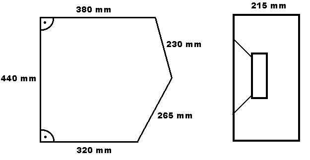

a jeste jedna prosba..dokazal by nekdo mi spocitat objem uzavřenky..udaje jsou tady..jestli tohle stačí...

[ Link ] tady to je a tvoje bedna ma podle me nekde kolem 33litrů .
o 24.06.2010, 22:03 | Kapka (M)
takže ji budu muset zmensit..myslel jsem si to...když jste mi to kluci pocitali,mam jeste jednu prosbicku..kolik je plocha toho 5uhelniku?o kolik budu muset podriznout hloubku te bedny..diky moc

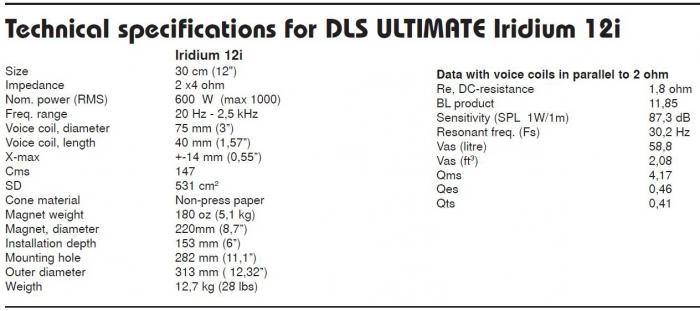

Pakliže bys mu nechal čistých 32 litrů - jsi na QTC přesně 0,7 - ale jelikož má BL pouze 12, tak potřebuješ opravdu hodně dobrej zes. pro přesnej bas.
Když mu dáš menší objem, ten ztrátovej činitel zvětšíš a pocit z poslechu bude lepší, ale bude potřeba to více nakrmit. Co máš za zesík?
