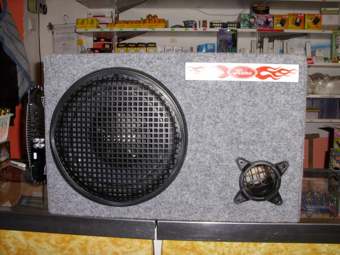

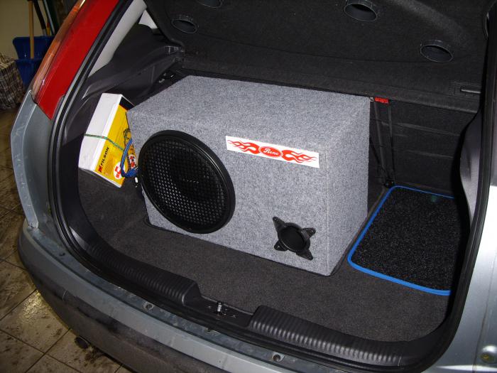

zdarec lidi,potřebuji poradit s tímto wooferem,robil jsem si ho sám a potřebuji více místa v kufru a nevím jaký woofer,nebo spíše rozměry,a kam jestli dozadu nebo na bok,je to prekérka....chci z toho wooferu použít reprák i zesák. reprák- [ Link ] a zesák- [ Link ] díky za cenné rady.Reno

o 23.06.2010, 20:19 | NNNTomas
udělat novou bednu - zkosenou, třeba užší, ale delší...
o 23.06.2010, 20:26 | picasso900
Reno Hawr : A plánuješ ponechať BR bedňu???

o 23.06.2010, 20:33 | picasso900 | Upraveno: 2010-06-23 20:42:03
Reno Hawr : B- Bass
R- Reflex
(BR) :-)
No a keď chceš zvetšiť miesto tak sprav uzavretú ozvučnicu na tú pýtajú subwoofre večinou menší obsah...

no nejdřív se rozmysli jestli chceš nechat BR nebo udělat uzavřenku, pak si zjisti kolik jaká bedna má mít litrů a pak si sedni k papíru a tužce a se základníma znalostma geometrie ze základky experimentuj co a jak by se ti kam vešlo a líbilo....
o 24.06.2010, 00:36 | Dexter
ten subwoofer má doporučenejch 42 litrů. možná se mi to jen zdá, ale ta bedna působí o dost větším dojmem, takže by možná stačilo udělat zkosenou k sedačkám, tim bys dost místa ušetřil.
o 24.06.2010, 16:41 | Reno Hawr
díky za info, martin924-samozřejmě že vím co je bassreflex :-) akorát mi nedošlo že br bedňa je bedna s bassreflexem.Dexter:to se ti nezdá,je o kousek ( menší ) větší než má být.měl jsem totiž desky už nařezané a nechtěl jsem je zkracovat.jinak zvuk má pěkný,není určitě dokonalý ale na chvíli mi vydrží,chci si pořídit pak silnější,tak 1kw,k tomu i zesík,ten co mám pak použiju na repra do dveří které chci časem taky pořešit.
