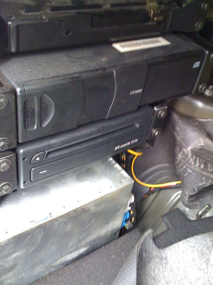

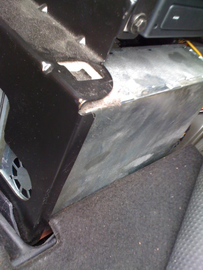

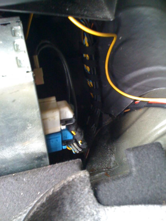

potřebuju radu mam v 330i tu polovicni navi 4/3 a vzadu changer,dvd pro navi a dalsi dve nebo tri krabicky (mozna zesilovac) potrebuju vyvest klasicky RCA neresil jste nekdo tuto situaci nevim odkad vzit signal :(
nebo jestli se prodava nejaka redukce ?

o 14.06.2010, 22:45 | doronel
Dole je asi tuner rádia. Už si to přesně nepamatuju, ale měl by tam být normální MOST konektora na ten můžeš připojit HI-LOW adaptér, nebo připojit zesilovač s High-Level vstupem.

o 15.06.2010, 13:28 | snuky
ten adapter jsem nikde nenasel vis presny nazev nebo kde ho koupit ?
o 15.06.2010, 16:51 | doronel
V podstatě můžeš připojit jakýkoliv High-Low adaptér. Jsou však neskutečné rozdíly v kvalitě a ceně. Pokud nechceš porušit původní kabeláž, tak se mi nejvíce osvědčili Dietz 952 (2 kanály) nebo Dietz 954 (4 kanály) [ Link ] .
Pokud to připojíš přímo na původní kabeláž, tak zatím nejlepší h-l adaptéry, co jsem vyzkoušel jsou Mosconi HLA-2 (2 kanály) nebo HLA-4 (4 kanály) [ Link ]
Mosconi HLA-4 se prodává také jako Audio System HLA-4. Uvnitř je to to samé.
Všechny mohu dodat.
o 15.06.2010, 17:41 | MaxxT
a rovno pocitej ze jestli budes chtit remote, tak si ho natahni od spinacky, E46 s Harmanem tak ma zesiky sice vzadu, ale je spinanej 10V a to na "normalni" zesiky nestaci.
o 15.06.2010, 18:04 | doronel
Ty mosconi HLA-2 a 4 generují remote signál, takže není potřeba tahat žádný kabel.
