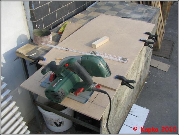

takže vše z kufru ven..a cele znova..nasledovalo v "domacich"podminkach tvoření nové dvojité podlahy...holt když není profi vybavení,tak si český človíček musí umět poradit sam

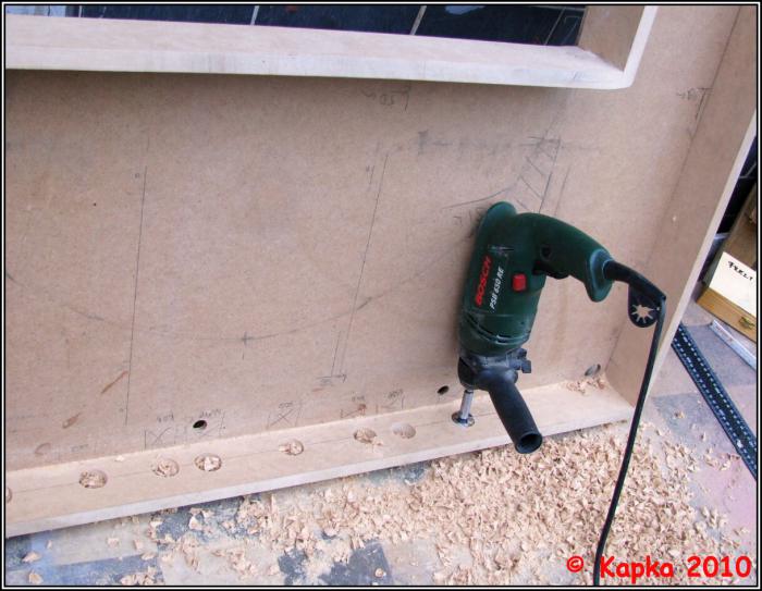

o 12.06.2010, 10:07 | Kapka (M)

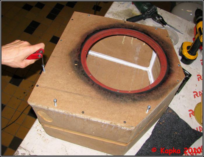

vrtání děr do boku dvojité podlahy na protahnutí kabeláže+chlazeni

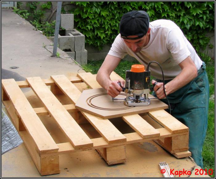

frézovaní čelní desky na zapustění SW

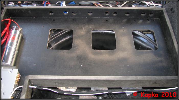

o 12.06.2010, 10:12 | Kapka (M)

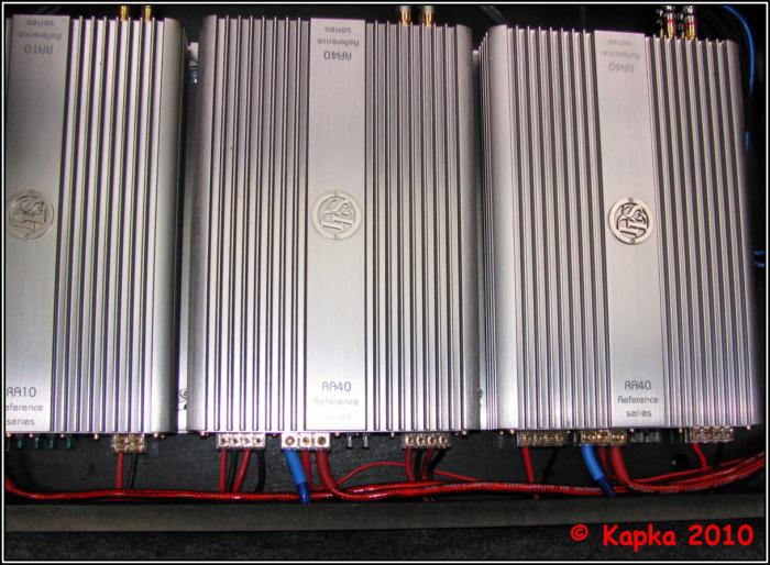

připravena podlaha k montáži 3 zesilovačů..pod zesilovaci jsou vyříznuté otvory na lepší chlazení zesiku..
foto k příspěvku  od Kapka
o 12.06.2010, 10:14 | Kapka (M)
pohled na kabeláž zesilovačů...bylo to teda vše na centrimetry..ale vešlo se

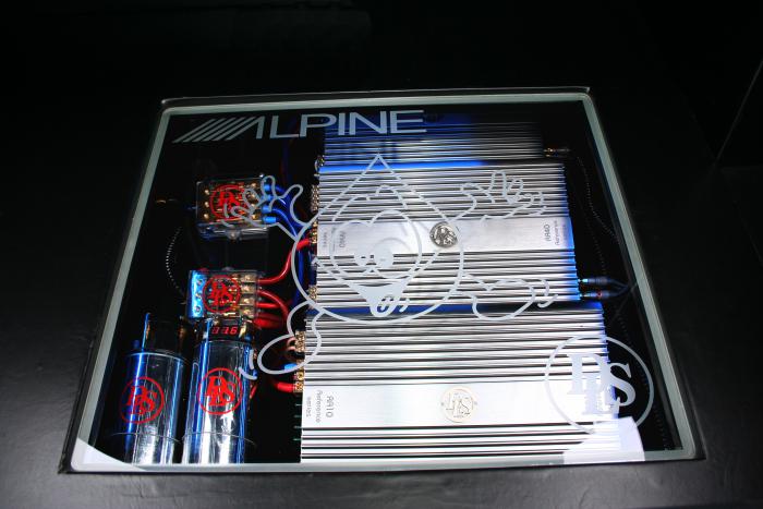

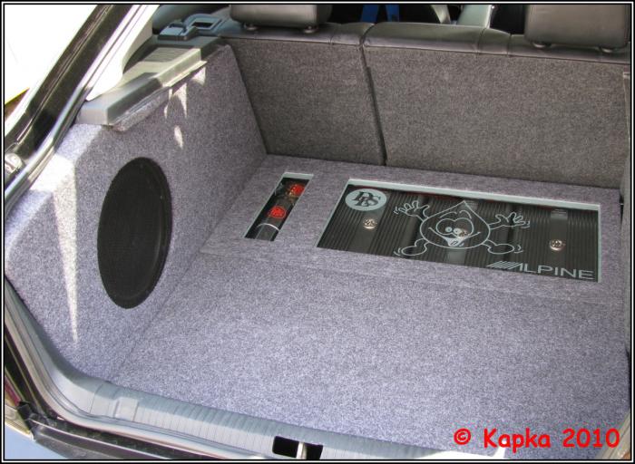

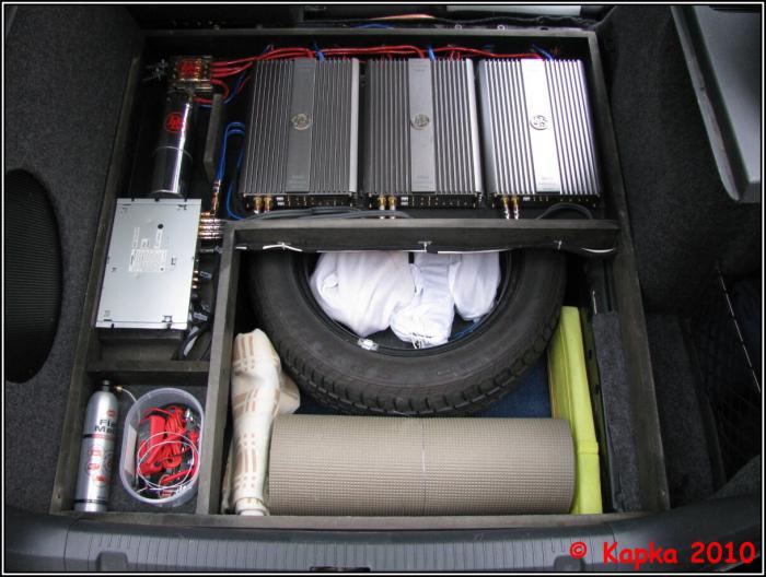

a celkovy pohled na hotovou instalaci

o 14.06.2010, 08:33 | hifim@ni@k
Pěkné. Musím někdy poslechnout ty DLS RA. Vypadá to podle diskusí, že jsou to povedené zesilovače.
