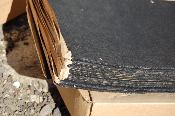

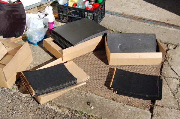

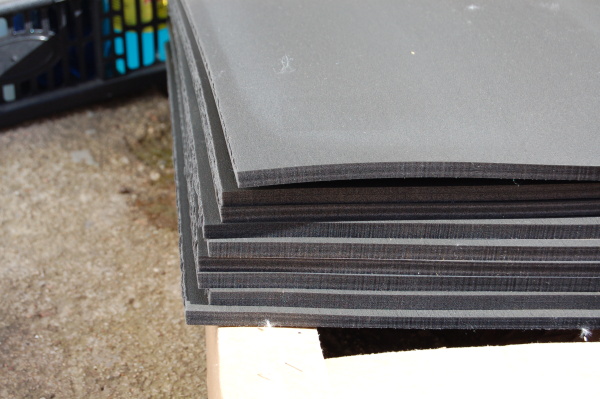

Materál v krabicích, mám toho ještě jendou tolik, tak hurá do toho:
foto k příspěvku  od Milhauzz

SPLEN

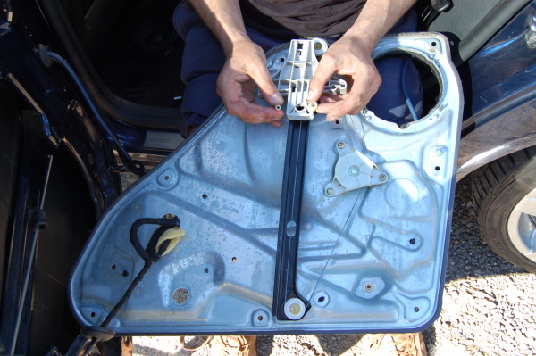

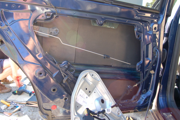

Rozebrat a odmastit ...

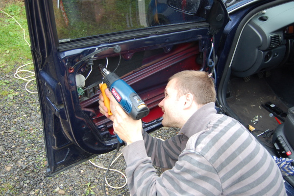

Horkovzduška s nastavováním teploty = nutnost. I když sluníčko STP pěkně rozehřeje, horkovzduška tomu hodně pomůže. U STP pozor, vnější povrch, který je podobný látce, nemá rád teplotu více jak 150°C, je tedy lepší zahřívat na lepivé vrstvě - tam už je v pohodě cca 250°C ze vzdálenosti cca 10-15cm po dobu pár vteřin.

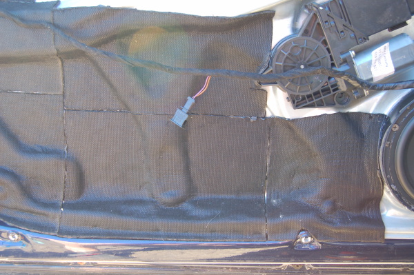

o 07.06.2010, 20:45 | Milhauzz
Vnitřní plech s STP.

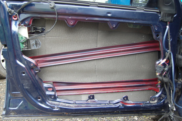

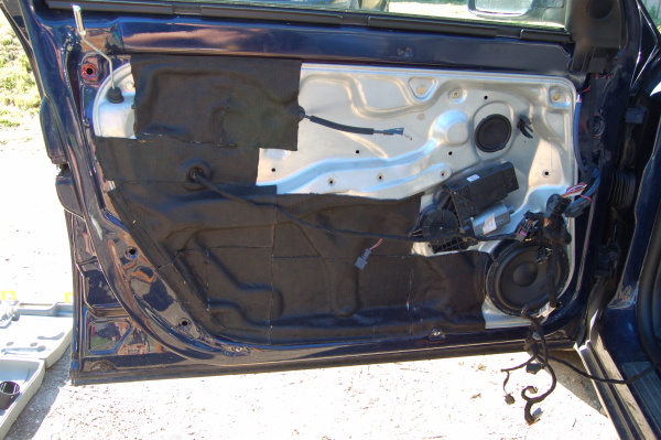

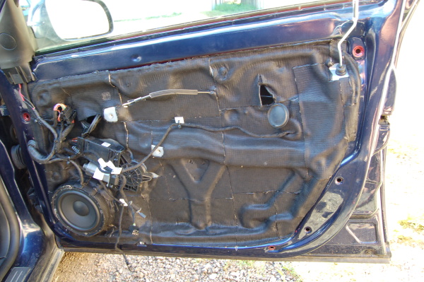

Řidičovi dveře, tak nějak v polovině zápalu ...
o 07.06.2010, 20:49 | Milhauzz

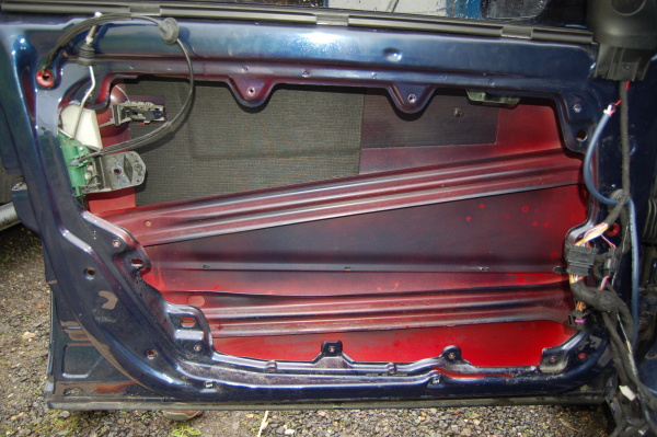

STP je lepší dělat po kouskách, lepí to jak hovado a chce to doopravdy s rozvahou ...

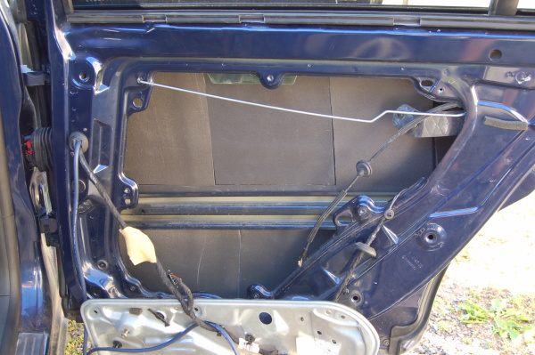

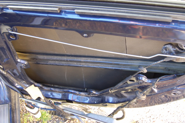

Pak malý skok na zadní dveře, tentokrát už se SPLEenem. V zápalu boje sem nějak zapoměl fotit :(
o 07.06.2010, 20:50 | Milhauzz
Detail SPLENu

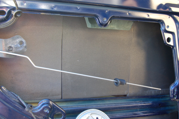

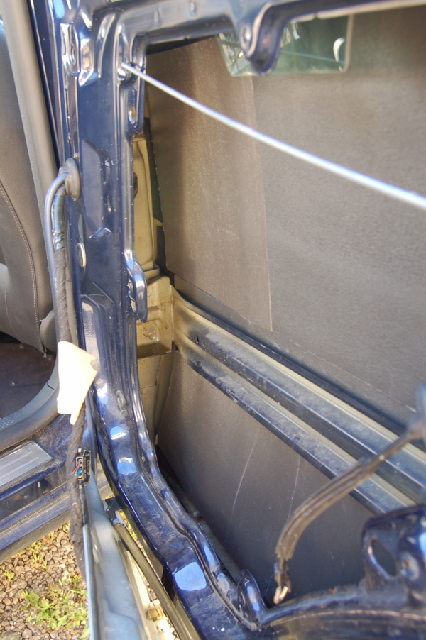

Zadní pravé dveře, STP a na něm SPLEN. Jo jo ... absence fotek "pohřbil" pokoukání se na STP na věčnost ...

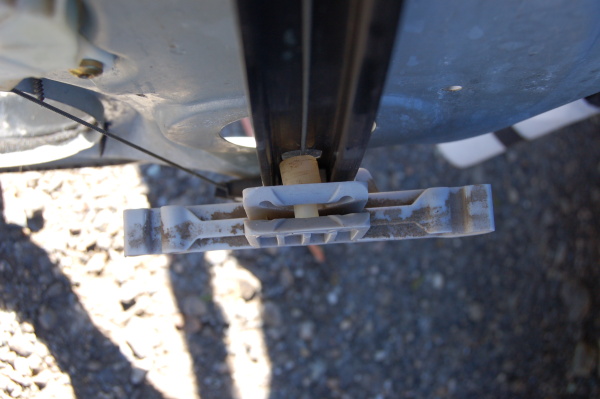

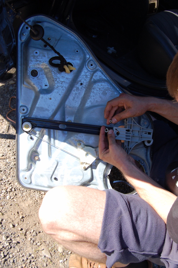

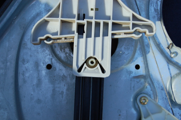

I když je přední "vysklení" ok, protože okno drží dvoje svorky utáhlé šroubama, tak nad zadní stahovačkou jsem musel trochu přemýšlet. Místo dvou montážních otvorů, je tam jenom jeden. Pořád jsem jezdil s oknem nahoru a dolu, ale šroub žádnej. No bodejť! Žádnej tam není. Místo toho je tam kulatina s kulatým klínem. Asi to neumím dost dobře popsat, ale třeba tyhle fotky někdy někomu pomůžou, než vyteče s nervama ...

jinak v tech cudlikach nevidim zadnej problem - rozebiral jsem nekolikrat na OII a v pohode, sjet na diru, prilepit paskou okno, do plastoveho valecku nasroubovat samorezku a vyskubnout
nazpet dat vetsi valecek do skla do diry, do nej naklepnout ten mensi - pri naklepnuti podlozit treba kladivem a pak oknem jet az dolu do plastoveho vedeni a silou zacvaknout

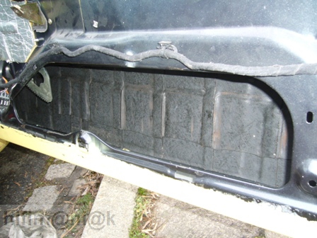

o 08.06.2010, 16:20 | hifim@ni@k

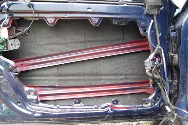

Začínám odspodu a překládám přes sebe. Celková tuhost je potom úplně jinde. Chová se to spíše jako 2 vrstvy.
foto k příspěvku  od hifim@ni@k
