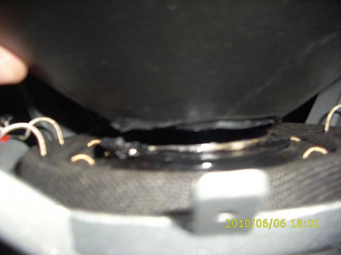

ahoj,mel jsem dnes malou prihodu s basakem.Jedu posloucham na hlasitost na kterou to posloucham od zacatku co ten woofer a zesik mam,prijizdim domu,vypnu radio,hralo vse v poradku,za chvili odjizdim zapnu radio a v basaku zacalo jakoby chrupat a vubec nebasoval,muj prvni dojem byl ze je spalenej,ale nic tomu neodpovidalo,tak jsem ho doma vyndal z boxu a ukazalo se ze se membrana uplne odtrhla od toho vlnovce,je my to divne kdyz hral uplne bez problemu a pak zniceho nic se stane toto,tak me zajima zda to pujde opravit a kde a kolik to cca muze stat.Woofer je rainbow hammer 12,a jsem z Liberce,napada me jen autohificentrum liberec,ale nevim zda tam nejake opravy apod.delaji.

Jeste otazka,jak se to vubec mohlo stat?ze by slo do nej moc vykonu,nebo treba nejaka unava materialu??
o 06.06.2010, 18:26 | Seat Power
tady foto pro predstavu
foto k příspěvku  od Seat Power
o 06.06.2010, 21:33 | texmur0
no mě se to neutrhlo u vlnovce ale odtrhla se gumová membrána od koše. Podle mě ji u Helixu nekvalitně přilepili.
Ta fotka je dost rozmazaná není vidět co se odtrhlo a jak je veliká plocha která by se lepila. Také nevím jestli je lepený podklad savý nebo ne. Ještě bych uvažoval i variantu dvousložkového lepidla které bude mít dostatečný modul pružnosti - musel bych to vidět
o 06.06.2010, 22:16 | petis
dyt je to vidět na první pohled kde je to utržený:-))
Seat: odloupni vrchlík a membránu zatlač zpět na cívku. očisti lepidlo a znovu zalep. morelářský lepidlo vteřinový hustý a aktivátor bude nejlepší. a nezapomen vystředit cívku nejakým papírem.
