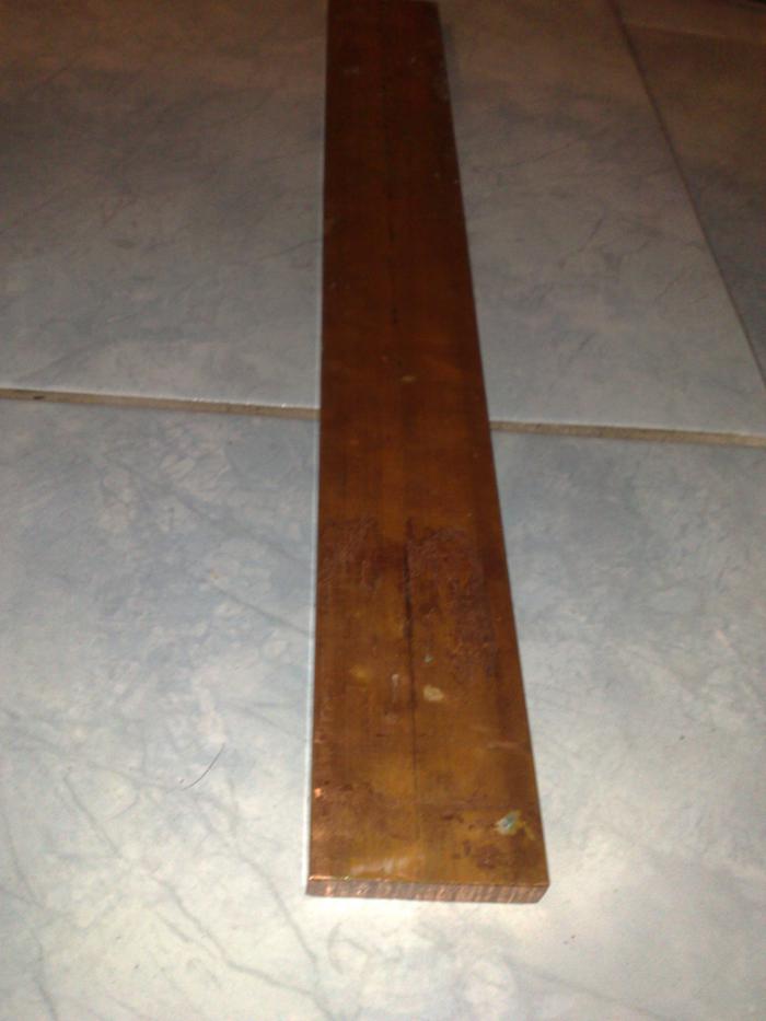

O.K. díkes,a koľko krát ju môžem ohnúť,ide mi oto aby som ju nezlomil...Inak tu je jej foto...
foto k příspěvku  od ZIMMERMANN

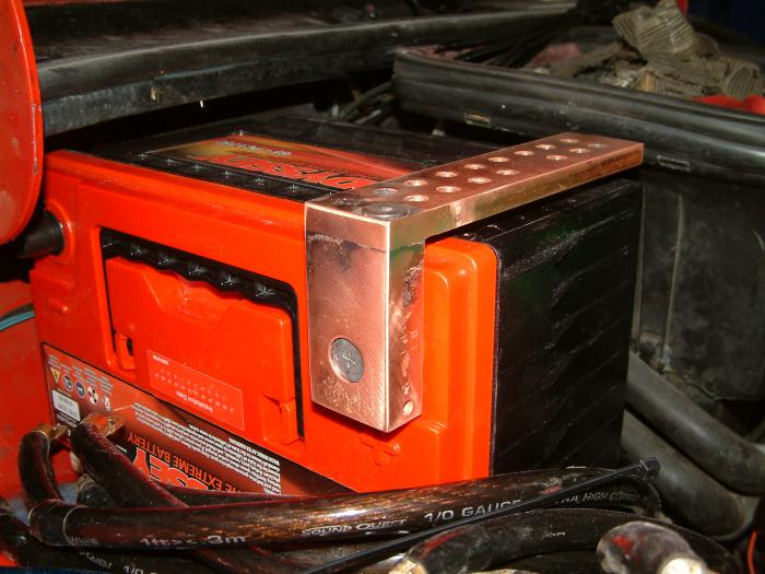

tak jestli tohle ohneš jednou tak budeš rád, ale spíš ne:-) Já to udělal takhle.
foto k příspěvku  od petis
o 31.05.2010, 21:16 | ZIMMERMANN
2 petis : Parádna práca! Ako si spravil výrez na ten kuželový pol,sústruhom???
o 31.05.2010, 21:21 | petis
jj, na soustruhu. nejdřív jsem sletoval dvě dohromady to jsem upnul mimo střed do soustruhu. a udělal kužel:-)
o 31.05.2010, 21:23 | ZIMMERMANN | Upraveno: 2010-05-31 21:26:19
Tak to na to asi môžem zabudnúť,lebo sútruh nemám,a ani s ním robiť neviem,a čím sa to letuje dokopy???Dík!
o 31.05.2010, 21:26 | petis
stříbrem
o 31.05.2010, 21:32 | ZIMMERMANN
rozumiem,ale to sa na to nepoužíva si klasická letovača ako na káble však??:)
o 31.05.2010, 21:33 | petis
páka s příměsí stříbra je pevnější než cín.

o 01.06.2010, 20:40 | gafi
Mam z nej este nieco.
o 01.06.2010, 21:08 | jamie.thomas
gafi: jak dlouhý to ještě máš?
o 01.06.2010, 21:56 | gafi
92cm
92cm
92cm
o 01.06.2010, 22:12 | jamie.thomas
A tuhle tloušťku asi jen tak do 90 stupňů neohnu,co? Takže spíš jenom na výrobu distribučního bloku do kufru...

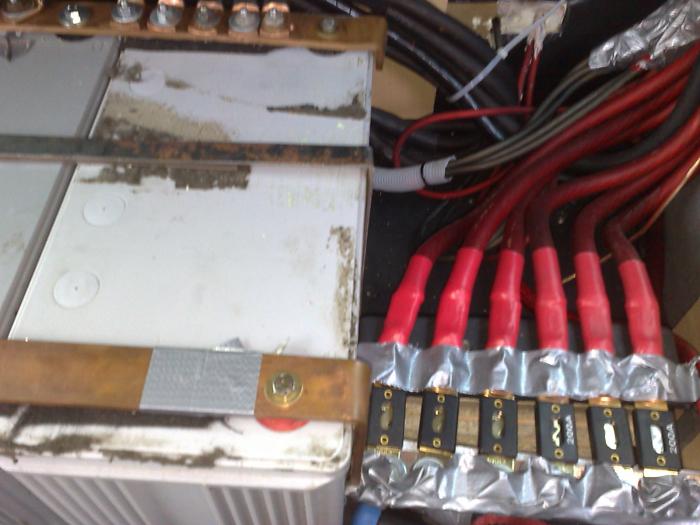

o 03.06.2010, 08:57 | rebel
já myslím že to nepomůže ničemu ale to ti řekne třebas petis nebo někdo z dbdragu nerad bych kecal
o 03.06.2010, 09:00 | rebel

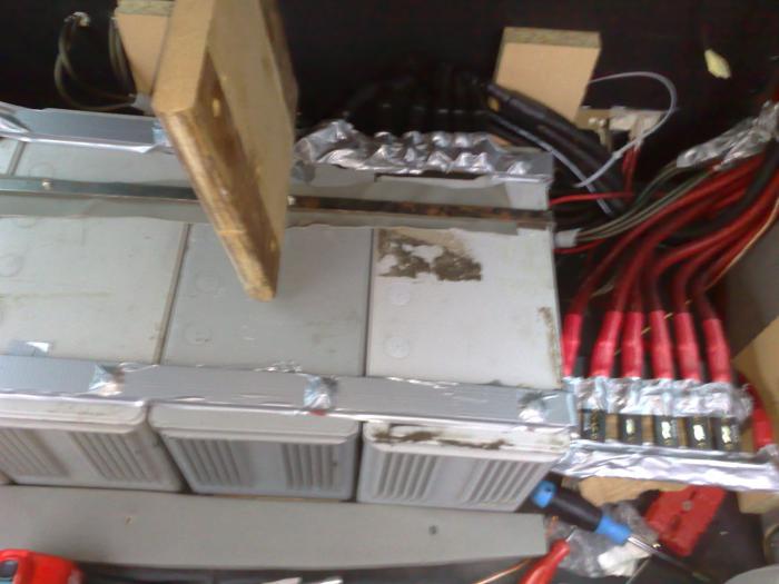

ja to měl takle
foto k příspěvku  od rebel

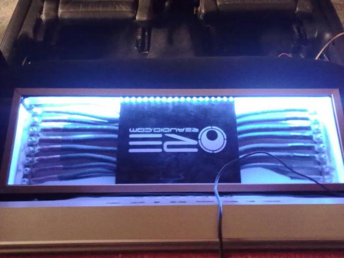

o 03.06.2010, 09:01 | rebel
a kabeláž takle

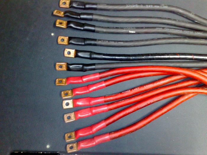

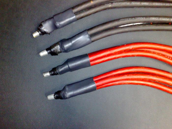

a nemáš ještě detail fotku jak máš napojený ty kabely na terminál?
o 03.06.2010, 10:18 | rebel
jj mám
jj mám
o 03.06.2010, 10:19 | rebel
o 03.06.2010, 10:30 | jamie.thomas
Měl sem namysli fotku, jak máš napojený oka kabelů na měděnej plát, kterej je pak spojenej s těma baterkama.
o 03.06.2010, 10:37 | rebel
jj napravíme moment

o 03.06.2010, 10:44 | rebel

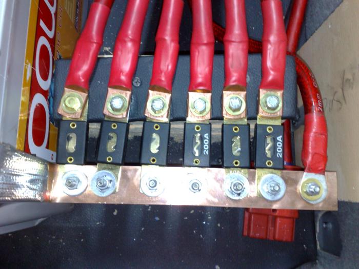

nahoře mínus měd oka na pasov
o 03.06.2010, 10:45 | rebel
plus přes pojisty pro bezpečnost dle emma
o 03.06.2010, 10:48 | jamie.thomas
Takže si dal prostě jenom oka přímo na plát a uchytil šroubkem s matkou. Myslíš tedy, že má význam dávat tzv. sendvič? Abych měl oko mezi dvěma pláty? Jinak jak koukám na ty pojistky, tak předpokládám, že máš ty baterky hned u bedny,že? Ale to už je asi o něčem jinym, protože jede dB Drag a já SPL.
o 03.06.2010, 12:55 | rebel
já jezdil také emma espl a takle to stačilo.A podle mě dát dva pláty z každé strany oka je zbytečný myslím že když do pásoviny uděláš závit tak to ma kontakt dobrej ,ale sem taky amatér jen sem si párkrát zasoutěžil.

o 03.06.2010, 18:31 | tomas.V
rebel: hele kolik ti padalo napětí při 4ks 4000???
mám 2ks a kdybych nebojoval s prostorem tak dám 3-4ks, protože oproti minulému roku s jednou PC4000 a 55A altíku je to tenhle rok úplně někde jinde. Momentálně mám 2 baterky PC4000 a při 120 altíku mi to padá při plně nabitejch baterkách na zdroji tak 15minut na 13.5V max.(při nastartování) odběr tak 300-400A na 2zesiky (neměřil sem, nemám klešťák)
foto k příspěvku  od tomas.V
o 03.06.2010, 18:32 | tomas.V
takhle mám distribučák...foto mobilem :-(((
o 03.06.2010, 19:49 | rebel
tak tp by mělo být dostatečné
