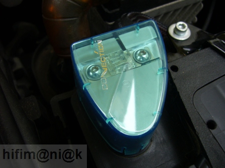

o 22.05.2010, 09:02 | hifim@ni@k
Já v motoru také nemám místo, proto jsem použil bateriový terminál Audison s integrovanou pojistkou mini ANL.
foto k příspěvku  od hifim@ni@k
o 22.05.2010, 13:51 | Jerry159
moc hezký to je :) akorát je škoda že jsem na to nepomyslel dřív...pač by mi to vyřešilo problém jak s umíštěním pojistk. pouzdra tak nové bateriové svorky...

o 23.05.2010, 10:31 | Radeggast
A ta audison bat. svorka jistí jako všechny kabely nebo jenom 50tku???
o 23.05.2010, 18:35 | hifim@ni@k
Jistí pouze 1 kabel. Otvor je 50qmm.
