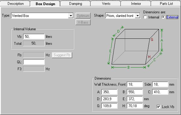

o 20.05.2010, 16:03 | wattman
rover: jsem rád, že se mnou souhlasíš :-)
frezka6: tady máš možné rozměry...
foto k příspěvku  od wattman

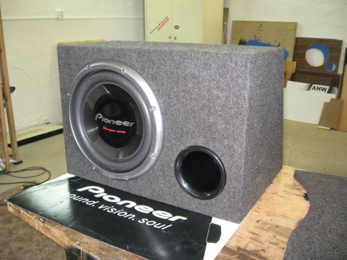

o 20.05.2010, 16:06 | wattman
udělej to třeba v tomto stylu

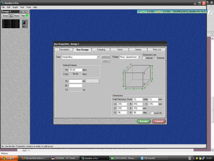

o 20.05.2010, 23:32 | freza6
Ještě dotaz takhle by to taky šlo?... jako jestli by hrala dobre?;) díky
foto k příspěvku  od freza6
o 20.05.2010, 23:43 | endru.ondra
šlo ale udělej si zkosenou hranou v zadu,bude tě to líp pasovat k sedačkám
o 21.05.2010, 10:32 | wattman
no, hlavně to nedělej z 12 mm desky - to nemusis ani delat.
Pakliže máš dost místa, udělej si klidně ozvučnici ve tvaru kvádru, ale skladnější je vždy se zkosenou stěnou.
o 21.05.2010, 14:46 | freza6
Jj .. takze skošená hrana je jen kvůli místu jo.. no já mam docela dost místa a nějak ho nepotřebuju, rozdíl jestli udělám kvádr nebo ten skošenej kvádr nemá vliv na nic?... No zatím to dělám jen z té 12mm abych to měl zatim do čeho dát .. než seženu MDF desku... díky za odpovedi..
o 21.05.2010, 15:25 | endru.ondra
částečně místo a i vzhled
o 21.05.2010, 16:20 | wattman
jasný, na zvuk takto bez vlivu (ta zkosená)...
Ne, z 12 mm to nedělej vůbec! - ten materiál je slabý a bude to hrozně rezonovat, takže efekt k ničemu bez vlastností udané ozvučnice.

o 22.05.2010, 19:15 | wattman
MDF je hustší matroš a je to jako cool... :-) Dělá se s ní lépe, lépe v ní drží šrouby.
Ale jinak může být klidně i dřevotříska, lamino, překližka nebo laťovka :-)
Bednu ničím netlum - jen si to stříkni nebo natři za nátrubkem, ať to tam nesvítí... :-)
