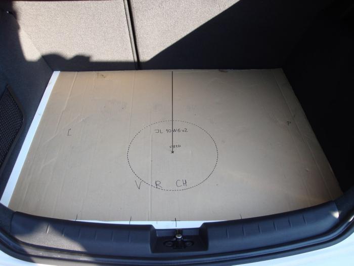

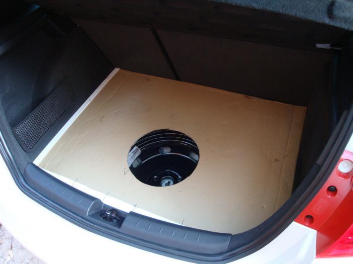

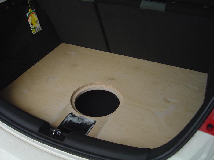

tak nastal ten cas kedy zacinam pracovat na novom projekte hudby pre Leon 1P. Predchadzajuci projekt bol dokonceny na 99,4% ale svetlo sveta a hudba z neho nikdy nevysla. Verim, ze tento bude trocha uspesnejsi. Upustam od SQ zostavy a hudba bude postavena na tychto komponentoch:
Player RNS 510 (DVD) bude nahradena RNS 315 co teraz mam, repro zatial ostanu povodne casom vymena, sub JL 10W6v2, zosik DLS A6.
Sub pojde do rezervy 18" dojazdovka co tam teraz mam. Sme pri probleme ktory teraz nastava. V pripade ak budem chciet rezervu budem musiet nadvihnut celu dosku ktoru teraz zacinam navrhovat. Zvysil som dno kufra o cca 8cm. Budem modelovat bednu do rezervy. JL ma montaznu vysku 17,5cm mne to bude vychadzat niekde okolo 20cm cize pod magnetom bude cca 2,5cm miesta na odfukovanie. Bude to stacit? Litraz bedne sa budem snazit zachovat !!! a teraz by som potreboval radu ako nadvyhovat dosku. Chcem to mat excelentne vyriesene aj co sa tyka komfortu aj co sa tyka ucelu. Najdem nieco take na trhu aby sa to dalo pouzit. myslim pouzit nieco z kuchynskych liniek. Pre predstavu par foto z modelovania vrchnej dosky ... Kazdu radu privitam. Dakujem
P.S: Vsetky materialy co su teraz tam budu nahradene tym najkvalitnejsim co sa mi podari zohnat !!! Bateria tam uz nema vyznam a nebude tam.

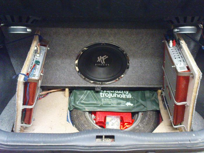

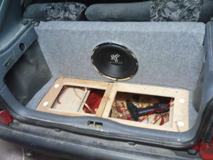

o 10.07.2010, 23:31 | hawai
nevim jestli ti to pomuze, spis ne, ale chtel si nejaky napady a fotky, tak tady treba nejakou inspiraci najdes, a treba taky ne. treba napr. kdyz si mluvil o kuchynskejch linkach, tak ja jsem z nich pouzil panty.
foto k příspěvku  od hawai
o 10.07.2010, 23:32 | hawai
neni to nic extra, ale ve vysledku to nakonec zle nevypadalo a ucel to splnilo na 100%
o 10.07.2010, 23:34 | hawai
detailnejsi foto ted zrovna ne a ne najit :-(
o 10.07.2010, 23:37 | hawai
ty panty vrele doporucuju. kdyz pak spravne uriznes koberec (teda pokud ho tam budes mit) tak spoj vubec neni videt a vypada to jako by to bylo cele v celku

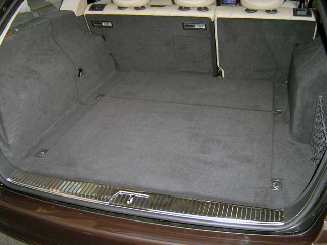

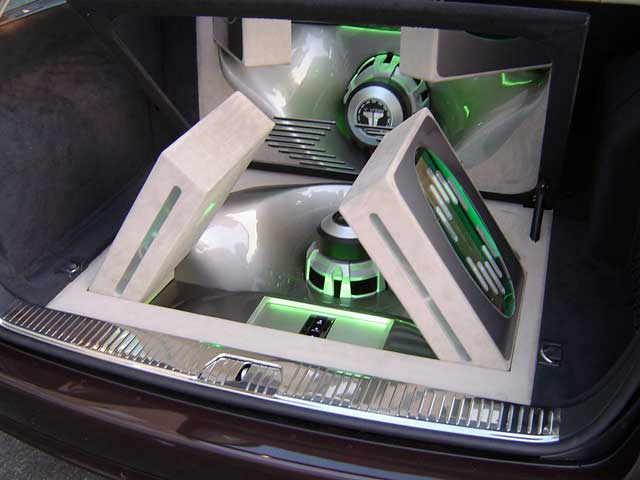

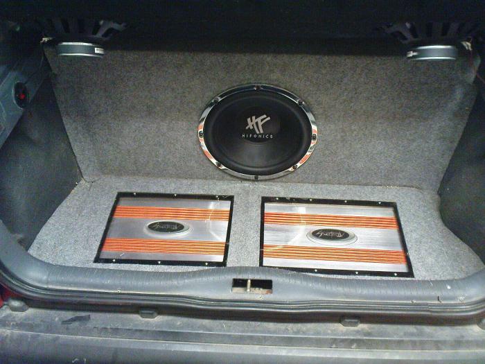

o 10.07.2010, 23:43 | raksop
leon
golf

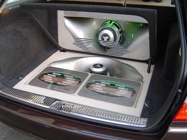

o 10.07.2010, 23:50 | raksop
Moja osobna TOP.
mercedes XTON.
foto k příspěvku  od raksop
o 12.07.2010, 17:07 | luda551
raksop : si zabil !!! moc pekne udelane ! jak s Need For Sped underground 2 :o) ani nebudu rikat palec hore po to je malo!!!!!! V jake je ozvucnici woofer ?? uzavřenka ??

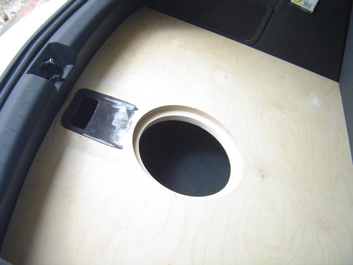

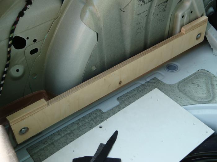

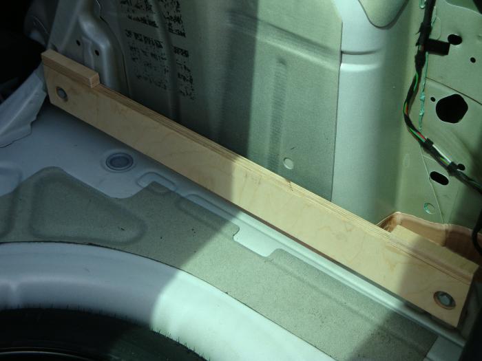

tak podstavce pripravene ako L tak aj P. Doska sedi na mm presne preto ju este asi po kazdej strane trocha prebehnem a zoberiem milimetrik este! Teraz uz len najst ten spravny mechanizmus otvarania dosky a budem spokojny! Prichadza do uvahy odrezat od sedadiel 10 cm kus a na ten prichytit tzv. rovne panty ale spekulujem o mechanizme ktory sa pouziva pri zdvihani posteli len mi tam prekaza ta pruzina. Na druhu stranu bude sa to otvarat len v pripade vybratia rezervy tak spekulujem ci vobec sa tym zapodievat lebo zdvihnut to zdvihnem aj bez pantov na ucel ktory potrebujem. Ked tam ale osadim sub bude to mat cca 30 kg a to uz budem potrebovat aby mi nieco pomohlo to nadvihnut. Nejake navrhy - napady ?!
foto k příspěvku  od cila

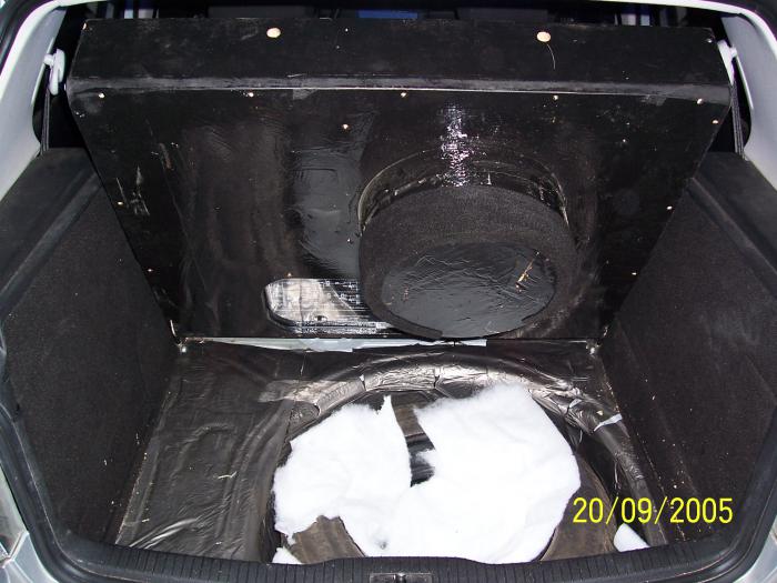

o 13.09.2010, 19:05 | raksop
presne tak piesty som použival aj ja v Golfe 4.

o 13.09.2010, 19:55 | cila
"Co klasické pístnice určené na držení kapoty ?" ... no neviem si to dobre predstavit lebo tieto piesty sami o sebe len napomahaju k zdvihaniu. Kapota ma aj panty, piesty su len napomocne. Raksop si tajnostkar viem know how je dobra vec v tomto pripade ale taham za kratsi koniec. Potreboval by som detail ... ja mam len bocnu dosku a vrch. O to je to zlozitejsie. Budem rad za kazdu fotku, opis. Inac kolko kg ma sub z doskou na 1-vej fotke a z coho boli pouzite piestnice? Islo to otvarat v pohode? Musel si predsa pouzit aj panty alebo sa mylim ????
o 13.09.2010, 20:53 | raksop
Panty samozrejme .podlaha??? 30kg? piesty dlžka 45-75cm 550N
