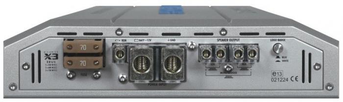

Čus,chci s zeptat čím napojit kabely na plus minus na tohle připojení na zesáku?Vidlička?

o 15.05.2010, 22:31 | DJ.UFÍK
hadici rovnou na tvrdo :o)
o 15.05.2010, 22:31 | endru.ondra
za mě bych dal očko
o 15.05.2010, 22:33 | armani TDI
jenže kabel mám 25, natvrdo tam nevleze, a očko se obávám že tam nevleze
o 16.05.2010, 00:12 | doronel
Asi nějak nechápu?? Pokud kabely do zesíku, tak rovnou s dutinkou, nebo pokud se kabel nevejde, tak redukce.
o 16.05.2010, 01:35 | CarMedia.cz
25qmm kabel se tam vleze. Chce to propájet a případně trochu pilníkem zahladit.. Jinak v tom nevidím problém..
P.S. Pokud by se do zesiku s 140 A odběrem nevešel alespoň 25qmm kabel, tak je to trochu na zamyšlenou.. (i když si myslím, že terminál neodpovídá výslednému výkonu)..

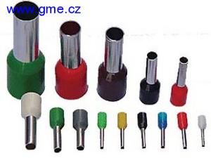

o 16.05.2010, 16:54 | mr.brain
Něco takovýhohle...

o 16.05.2010, 16:55 | Jerry159
a na to budu potřebovat zase speciální kleště né?
o 16.05.2010, 16:59 | Radeggast
Jerry159: Tady o tom máš vyprávění: [ Link ]
o 16.05.2010, 17:06 | Jerry159
hezký :) ale furt mě dostavá to že někdo řekne cínovat a druhý řekne necínovat a pak když vidím že dává dutinku tak jí taky cínuje...
o 16.05.2010, 17:23 | mr.brain
Jerry159: je to individuální :) všechny origo konektory v autech jsou jen krimpovaný... Já třeba teď vidličky, očka i ty dutinky namačkávám taky a když je to na napájení, tak ještě zacínuju. Ale třeba fastony na repro kabely zamáčku a pak ještě proleju cínem. I když je to zbytečný a po zamáčknutí to drží, tak pro lepší pocit to udělám.

ja nevim co vsici resite, na ty dutinky bych se zvysoka vybodl, kdyz das do toho terminalu kabel kterej tam sedi prumerem, tak na co dutinku ?! a mas nejlepsi spoj, troufam si rict bez nejakych prechodovych odporu. A to samy kdyz mas zase tenkej kabel na ten prumer toho terminalu, tak odizolujes toho kabelu vic, ohnes ho na dvakrat, napresujes ho do teho terminalu, utahnes a hotovka. Da dutinka rozhodne neudela vic stycne plochy na ten samotnej kabel kterej tam bude presne sedet.
Je to jen o estetice :) a esi to mas nekde schovany tak bych to tuplem neresil.
o 21.05.2010, 08:22 | michal_smsmsm (A)
já spíš nechápu, jak by si do toho terminálu chtěl nacpat vidličku nebo očko?? vidlička, nebo očka se preci dává pod šroubky ( resp očko bych dal tak na minusový kabel od baterky na kastli, na zesik bych očko fakt nedával) ono to totiž ani nemůže jít, páč terminály jsou bud na vidličku, nebo na holý babel viz ten nahoře, tam proste nic jineho nez holy kabel, nebo kabel v dutince fakt dát nepůjde. vtip je v tom ze dutinka se po utazeni pevne obemke kolem kabelu a nevymacka se tak jako samotny kabel a neni ji treba kazdych 14dni dotahovat jako kdyz budes mit holy kabel v tom terminalu prisroubovany cervikem
