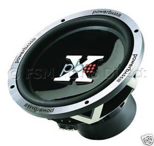

ocekavam balicek:-)co rikate na tento woofrik? [ Link ] jen nevim cim to krmit a po pripade jak to vubec zapojit?muzete nekdo poradit prosim?treba nejaky maly schema?zesik me napadl tento [ Link ] jaky mate z toho pocit?muze byt?vsem dekuji za rady a komentare,teprve zacinam s kufrem tak uvidime dekuji

Takze subik sis vybral velmi dobre
jestli chapu dobre je subik o impedanci 1+1 ohm a vykonu 750W RMS
tudiz bych doporucil zesik co ma 1000W RMS at 2 ohm

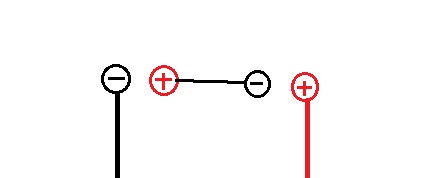

koukal jsem že to je dvoucívka 1+1ohm tak to zapoj do série na 2 ohmy a zesík to chce nějakej co dává na 2 ohmy tak 800-1kw.. ale tomu Džusu co sem dáváš odkaz bych se asi vyhnul..
