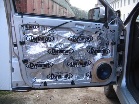

tady je vidět jak jsem je tam měl... [ Link ]
Jen jsem potom ten plastový krám na repro vyměnil za MDF, jde objednat přes octavia club, prostě najdeš ho na netu. A jak je vidět na fotkách tak kvůli magnetu musíš trochu řezat dveře a upravit spodní držák el. stahovačky oken... odvrtat a navařit držák o kousek níž a do dveří si vyvrtat novou díru na držák...
o 13.05.2010, 10:49 | TomasW
Jo a jak mi kluci psali v linku že je potřeba pořádně vytlumit tak měli samozřejmě pravdu!!! POŘÁDNĚ VYTLUM!!

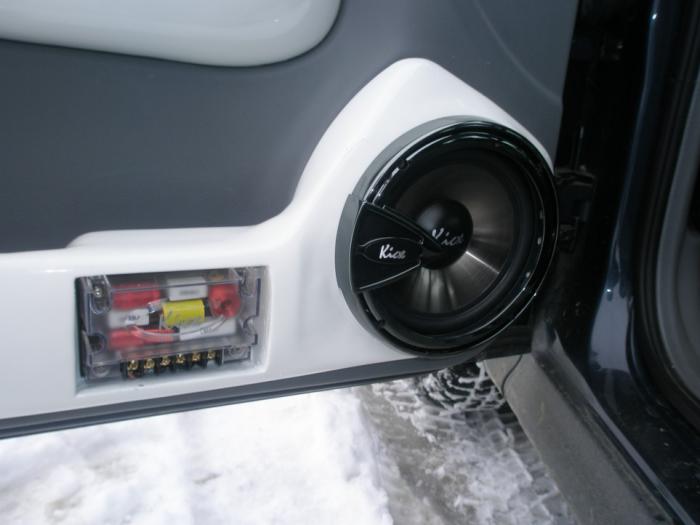

o 13.05.2010, 20:14 | jura.j
no já mám sice ICQ , trošku vytlumený dveře , na MDFce a s troškú laminátu kolem , ale zvukově to nezklame

Chlapci ďakujem za rady, milo ste ma potešili, hlavne TomasW, inštaláciu planujem poriadnu, MDF kružky a samozrejme bitumenové platne,ale hudbu si robím len pre svoje potešenie a rád by som to schoval pod originálne mriežky, nechcem aby bolo niečo vidno, chcem zachovať nudný interier, ale ked si niekto ku mne sadne tak mu padne sánka. A ešte neviem či ist aj do subu (ide mi viac o SQ ako ohurovanie okoloidúcich). Sub by sa my páčil pod pristrojovku, ale je tam málo miesta a moja manželka a aj ja máme dosť dlhé nohy a to by bol asi problém. Sub ešte neviem???
o 13.05.2010, 23:32 | TomasW
já tak nějak vzpomínám a mám pocit, že do origo pozic středobasy nedáš... nebo dáš, ale nepůjde stáhnout okýnka až dolů kvůli magnetu, ale raději vyzkoušej...

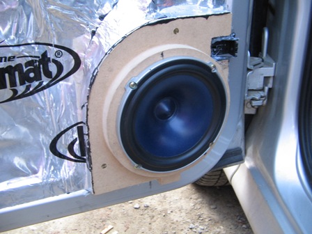

o 14.05.2010, 12:24 | Milhauzz
Stačí jen MDF kroužky u u stahovačky malinko zohnout plech. Pak sem tam vleze kde co, okno je celkem daleko.
foto k příspěvku  od Milhauzz

o 14.05.2010, 12:44 | jura.j
ten plech u stahovačky bude bez přihnutí zavazat určitě , já tam mám kvůli temu krůžky z Mdfky tři , rači.
