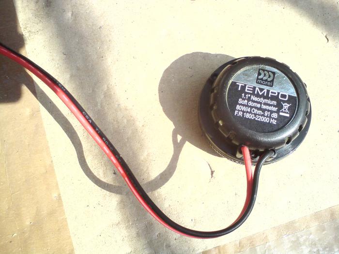

U repraku Tempo morel 6 je výškáč kterej jsem myslel že červenej káblík dám na plus tak jak u středobasu, ale mate mě že je na něm značeno mínus. Myslím že polarita výškáče není zas tak důležitá. Má někdo jiný názor?

Dej mínus na mínus a plus na plus, když to tak máš značené. Taky jsem to tak měl.
o 12.05.2010, 10:14 | Milhauzz
Polarita výškáče je moc důležitá! Já si to spletl (přesně u těchto tempáčů) a hrálo to příšerně. Mínus je červený drát s mínus symbolem, plus je drát černý. Je pravda, že je to matoucí ty barvy, ale je to tak jak píšu.
Při rozfázování je to uječené, prostor i scéna v tahu.
o 12.05.2010, 11:17 | Ravo
jj, nenechte se zmást červenou barvou kabelu a NEIGNORUJTE jasné symboly MÍNUS skoro po celé délce.
prostě červený s mínusama je mínus. černý je plus.
Osobně vyzkoušeno (že Milhauzzi ;-)

Jo tuším že mám zapojeno správně jak mi radíte. Červená mínus, ale rači to zkontroluju a stou polaritou máte pravdu je nesmysl aby to bylo jedno nevim co me to napadlo :)

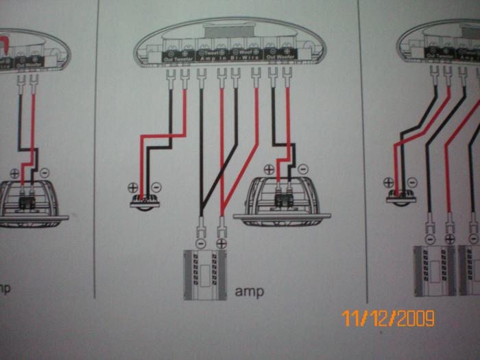

o 13.05.2010, 13:20 | pepe689
no takze picola maji +cerveny divny ze by u kazdych vysek delali jiny barvy
o 13.05.2010, 13:23 | pepe689
asi takto .-))

o 13.05.2010, 13:28 | Vencaf
u MT23 je červená mínus

o 13.05.2010, 17:05 | hifim@ni@k | Upraveno: 2010-05-13 17:06:34
Vencaf: koukám na MT23 a na červeném ty minusy nejsou...
Je v tom dobrý zmatek.
swep: na polaritě záleží. Jen nemusí platit, že výšky zapojené " správně", + na + a - na - jsou zapojeny správně. V určitých případech se používá otočení polarity pro otočení fáze.
