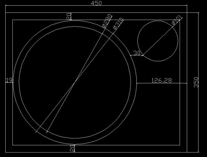

Zdravim, snažim se pořád reálně dopočítt ozvučnice pro moje SW, abych je konečně mohl nařezat, ale vzhledem k prostorovému omezení je to velmi složité a když už jsem došel relativně reálné verze, tak si nejsem jistej, jestli ta vrchní deska ten SW vůbec udrží.
Rozměr horní desky, kde bude uchycen SW by byl 450x350 mm s tim, že díra SW je 280mm a venkovní průměr SW je 310mm a vedle SW musí být ještě díra na BR 100mm, takže potom vychází, že přesahy mezi vnějšim rozměrem SW a koncem desky v nejužších místech (tři místa) je 18-20mm a prostor mezi SW a BR v nejužšim místě 30-40mm max.
A mám obavy, jestli vůbec to ten SW udrží, když bude hrát a budou vznikat tlaky a deska nepraskne nebo tak. Jinak deska je z MDF 18mm.
Názorné schéma zde:
foto k příspěvku  od jamie.thomas
o 08.05.2010, 12:52 | RE5PECT
dej určo dvě horní desky na sebe benda bude jen o tech 18mm delší a udrží ti to v klidu
o 08.05.2010, 13:13 | DaveX
pokud už nemůžeš žádný rozměr přidat, tak bych to možná vyřešil nějakou vzpěrou.
o 08.05.2010, 13:28 | jamie.thomas
Určitě sem chtěl ještě pod SW dávat MDF kroužek, ale v podsttě můžu dát klidně celou desku, to už bude stejný.
De o to, že tohle je největší rozměr, co můžu udělat a sem limitovanej i výškou tý bedny, takže moc do vejšky taky nemůžu přidávat. Už teď budu mít membránu max. 20-30 mm od skla víka kufru.

o 08.05.2010, 19:46 | JR
Dej dve ty celni desky a udrzi to v pohode.
o 08.05.2010, 20:35 | clown
jj jako JR, nebo pod to udelej dovnitr jakoby ram po obvode .., taky jsem to nekde mel ..
o 08.05.2010, 21:53 | jamie.thomas
o.k. udělám tedy raději dvojitou čelní desku a bude to snad o.k.
