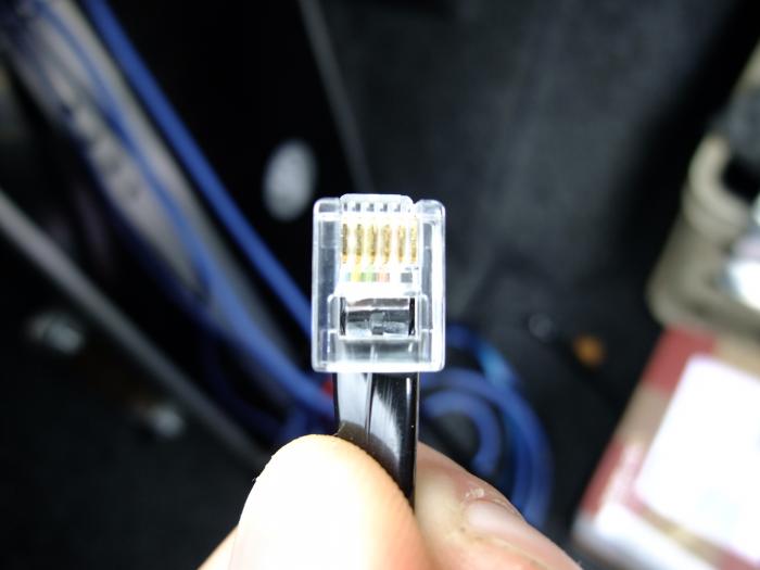

Já tam mám myslím něco jako telefoňák, ten menší, jde do té stejné zdířky, jen má méně kablíků a tím je to i menší a placatější, jinak nevím kde žiješ, ale již hezkou řádnu let se přestali používat křížené kábly (k propojení počítačů napřímo namísto přes switch atp.) na sítě :-) ale zkontrolovat si to můžeš i sám, jestli je to křížené, koncovka je vždy průhledná a káblíky jdou vidět tak se mrkni jestli jdou na přímo. nic jednoduššího přeci není :-)

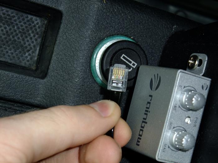

o 11.05.2010, 12:36 | Driver3
Sice nic moc fotky, ale lepší nežli nic, ta druhá je přepálená od blesku, ale bez blesku tam nešlo vidět nic, kabýlky jsou stejně vedné, tj. pokud se na ně koukneš zespodu, je to u obou koncovek stejné barevně.
foto k příspěvku  od Driver3
o 11.05.2010, 12:37 | Driver3
o 12.05.2010, 22:39 | Milhauzz
Klasika, konektor RJ12 a telefonní 6ti drát nacvaklej 1:1
