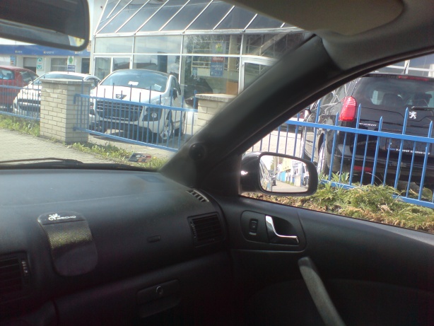

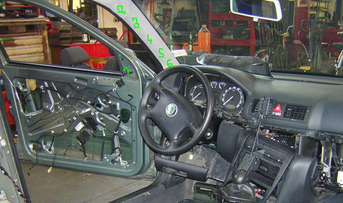

čao chystám se zalaminovat si výškové repráky a chci se zeptat jestli máte vyzkoušené kam je nejlepší jej umístit? Jestli je dát tam jak sou originální nebo někam do pozice v A sloupku? Mají být blízko hlavy nebo jen na ní mířit? nebo dkyž jsou blízko jsou poté výšky nepříjmené a ostré? O svoje názory a zkušenosti se podělte ,Díky moc.

kazde reproduktory to maji a chce to vyzkouset tve konkretni reproduktory na konkretnim zbytku tvoji sestavy, ale co mam tak zkusenosti, nejlepe to vzdy hralo v 1) nebo 5)

jj právě sem slyšel že do toho A sloupku to je mnohem lepší než jako jsou originály v oblasti zrcátka.Tak uvidíme kdo s tím má ještě jaké zkušenosti.

Já je mam na 1 a mírně natočený na sebe, chtělo by to kompletně otočit na mě ale je to dobrá varianta a u octávky sem je měl taky na 1 a pohoda

joo takže se zatím zdá hodit na číslo 1 a naotčit na sebe :) no uvidím ..jeste to vyzkouším..A má to někdo v těch A sloupkách??? zatím vypadá že to každý dává do trojuhelníku ?Možná nejlepší varianta tak uvidíme

do trojuhelniku kdyz je das, tak jsou pomerne nizko, takze i scena je pomerne nizko, a zadruhe jsou docela blizko posluchači. Pokud je das do A-sloupku tak je mužes dát výš a dál. tím pádem se ti lehce vzdálí scéna a i zvýší. Ne vždy ale tomu je tak. Ideální je vyzkoušet si tu pozici. já jsem rozhodně pro variantu A-sloupek

ale k veci optimální je vzdy poslouchat zvuk v přímám smeru, týká se to zejména pásma stredových a výškových kmitočdů, co se týce instalace v automobilu,m kde jsou podmínky realizce dané konstrukcí vozidla, i tam bychom se meli dezet zásad ktere se blíží ideálu. CO se týče zstavkby doupásmových reproduktorů, mely bychom se snaziz dosáhnout optimální kombinace smerování reproduktorů a moznostem zástavby, vseobecne ale platí že by mela být vzdálenost strebasoveého menice a vysokotonoveho menice co nebližší, z důvodu rozfázování. tolik alespon trosku te nejhrubší teorie, a k tomu co tu vetsina lidi provadí - tak to je proste casrto stavba na oko, a clovek co sem prijde pro radu castokrát neni schopen pobrat co vlastene je dobre a co spatne

Kolikrát je to pravda dilema, jestli mít výškáč na pozici 1, mít ho tak co nejblíž středobasu, ale smířit se s tím, že pak udělat dobrou scénu je buď otázkou aktivu s časovou korekcí nebo laborováním s výhybkou; nebo ho dát na pozici 5-6, ale s tím, že zde půjde jen a pouze o malou strmost (max 12 dB/oct - lépe však 6dB/oct) aby se zvuk "neroztrhl" a s celkem slušným fázovým posunem.

Já jsem pro A sloupek, výhody spíše převažují.
Pokud jde o dodržení vzdálenosti os měničů dle vlnové délky na dělící frekvenci, tak i umístění na trojůhelníček nic neřeší.
Pro děličku 3kHz je ta vzdálenost os měničů cca. 17cm, pokud si dobře vzpomínám. Už je to nějaká doba co jsem to počítal.
Z tohoto hlediska bude celkem jedno zda se jedná o trojůhelníček nebo A sloupek.
Hlavně v pasivu se toho moc vymyslet nedá. Kromě středobasu v palubce.

thanks...akorát sem to byl jen tak na zkoušku dávat tak různě po autě a příjde mi že z toho místa trojuhelníka to je takové nejasné ten zvuk,když sem je připevnil na A sloupek i třeba na zonu 3 tak mi přišel zvuk lepší,ale nejlíp to zaítm hrálo asi v čísle 5 s nasměrováním přímo na mou hlavu...

Domky budu lamonovat na umístění číslo 5 s naseměrováním na hlavu :) tak to znělo nejlíp tak doufám že se lamono povede,bude to asi opšt drbačka ....Tak pak hodim fotky

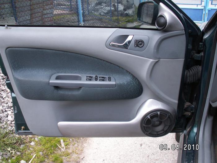

já mám v nové instalaci výšky na pozici 1 :-)

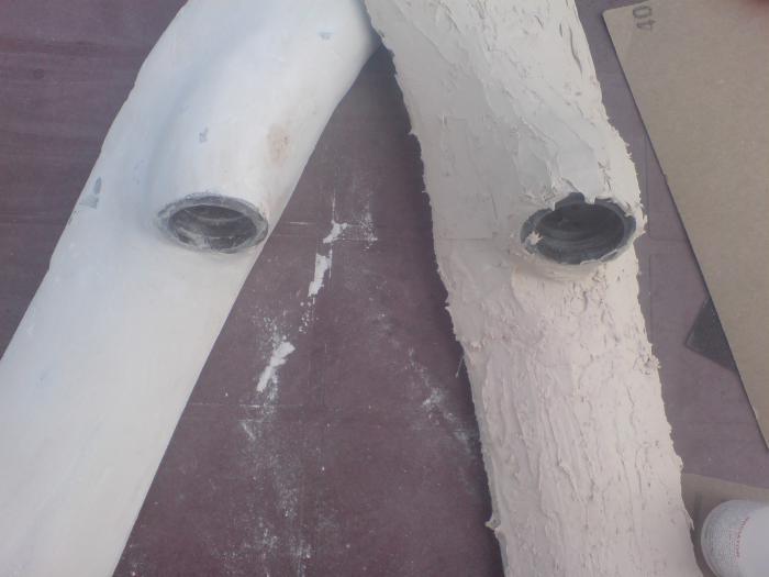

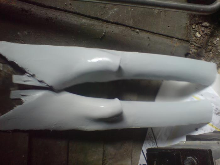

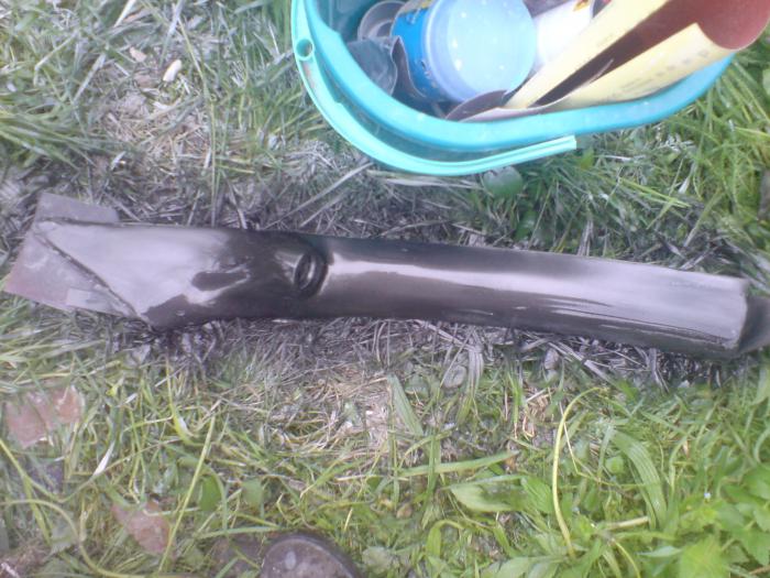

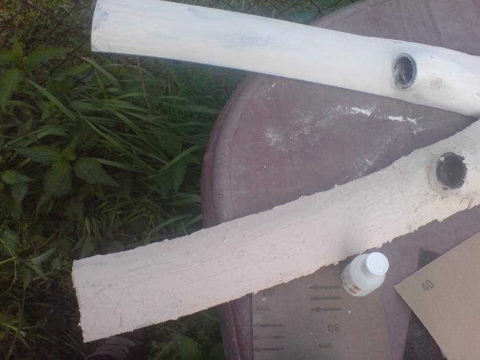

Tak momentálně je na to hozený stříkací tmel,zejtra se bude ještě do tmelovávat brousit a brousitttt..nakonec znova plničem jemný smirgl a nakonec barva +lak.:) Uvidíme vidíme,ale pěkná drbačka..Celý víkend sem dělal jen tohle a ještě to není hotovy,ale myslim že výsledek by mohl stát za to ;)

dejvy: ked presnejsie nanesies tmel, nemusis tolko brusit

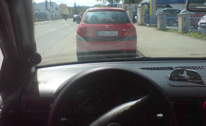

foto k příspěvku  od dejvyxxx

Zejtra dám fotky,ale na fotce je to mokrý..jinak ve skutečnostije to spíše matná metalíza..není to vůbec zlý..;)
