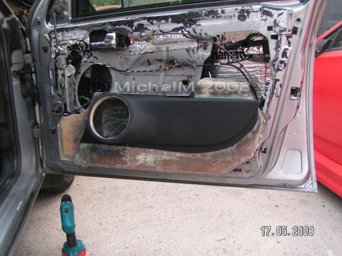

doorboardy idu zle, treba vyhodit ten plast a potiahnut mriezku priezvucnou tkaninou... alebo takto 9L uzavreta ozvucnica...
foto k příspěvku  od noclue

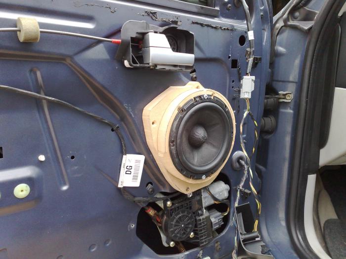

o 03.05.2010, 22:23 | noclue

To je uzavřená ozvučnice která je pevně přišroubovaná ke dveřím a tapec se přes to jakoby nasadí?
o 03.05.2010, 23:10 | michalm
Ano.

Kolik pak to ma litru?
o 04.05.2010, 11:17 | ruffrider
D-door objem? Čti hned druhý příspěvek :
03.05.2010, 20:50 | noclue

je lepsi uzavrit dvere? Nebo udelat samostatnou uzavrenku?
o 04.05.2010, 12:25 | davevo
michalm: jaky je zaklad toho doorboardu ciste jen lamino? Nebo tam je i drevo?
o 04.05.2010, 12:33 | hifim@ni@k
Určitě uzavřenku, pokud jsou k tomu ty reproduktory vhodné. Týká se ale spíše vyšších modelů ( třeba Morel Elate ), těch co mají rozumné TSP.

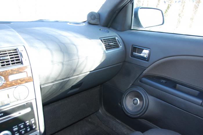

No já to nakonec udělám asi podle sebe nechám repro tam kde je jen upravím tapec abych repro posunul tak o 5cm směrem od palubky.Tak jsem to nikde neviděl řešené tak budu asi první ono to nějak dopadne :D Nejsou to žádné super repro ale cena/výkon dobrý mám knim výšky NEO 28s takže kompa mě vyšli na 3200 což je takový střed ani né moc ani né málo nejsem zase až takový blázen abych dával 10k za měniče.Ikdyž kdybych na to měl tak pro čne každý dle svých možností ale dík všem za rady pokud se rozhodnu to předělat tak sem pak hodím určitě nějaké fotky.

btw medzikruzky z 25mm MDF vyriesia uchytenie repro

:)))) do třetice jsem si to přečetl ale už na vrchu jsem psal že chci aby byl reprák celý venku a né někde za tkaninou mám zatím toto viz foto ale budu to muset poupravit místot té mřížky bych tam chtěl dát mdf desku nalakovat ju a stříknout na řerno nevo šedo to ještě nevím
foto k příspěvku  od davevo

Chápu jak to myslíš viděl jsem to někde na německém foru.Ještě si to nechám projít hlavou pošpekuluju a uvidím :D
o 05.05.2010, 10:00 | hifim@ni@k
Díky té pozici relativně vysoko, to bude zvukově zajímavé.
o 05.05.2010, 14:32 | davevo
A o to mě i trošku jde čím výš tím líp.
