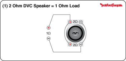

Ahoj, poradí někdo jak zapojit na monoblok dvoucívku do 1 Ohmu?

V manualu je zapojení jen na jednu cívku do 1 Ohmu.

Kdysi jsem postahoval schematka zapojení. Tak by to mělo být.
