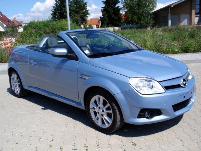

problem s montazi opel tigra. nevite jak se vyndava org radio opel cd30 mp3 z panelu za boha jsme ho nemohli vytahnout. a potom kudy natahnout z baterky stavu do vnitr. poradte diky. novej tigra ne starej. viz foto.
a v zakladu radia jsou vystupy na zes? 1 aspon nevite nekdo nebo se musi koupit naka rozbocka do zadu

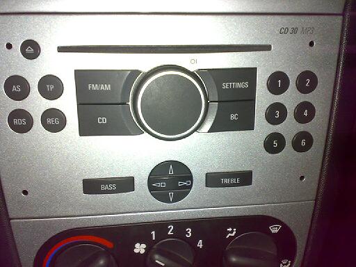

tohle radio nemuzeme dostat ven. diky

o 03.05.2010, 14:00 | Frenkie
vem 4 dratky a zasunout do tech 4 dir a melo by se vycvaknout
o 03.05.2010, 15:26 | patres20
nejde drzi. ani kdyz ze zadu do toho strcim aby vyjela. nic

o 04.05.2010, 14:12 | brenky
v těch dírách, pokud se nepletu, bývaj ještě imbus šroubky...vyšroubovat, zastrčit vidličky (případně hřebíky nebo tak něco) a vytáhnout rádio ven.
výstup(y) na zesík určitě nemá.
