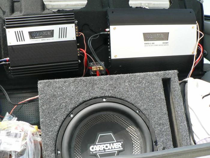

o 26.04.2010, 21:52 | patres20
takhle to bylo . ted mam fabku 1 kombi.

o 26.04.2010, 21:56 | Bladzej
hurrican má mam dojem 400rms na 4ohmy, takže potřebuješ zes, co dá aspoň 500Wrms na 4ohmy. samo kilowattka a bude si chrochat blahem, ale sehnat takovej zesák je raketa 1kW na 4ohmy.
o 26.04.2010, 21:57 | patres20
jj .a co nechat ten vortex to bude spatny? sonica uhral bez problemu. nebo vortex je nekvalitni?
o 26.04.2010, 22:04 | Bladzej
asi takle. teď sonic trpí, neb mu pouštíš málo výkonu, tak aby se nedotrápil. sice má psanejch 700WRMS, ale hraje až od 2 kW (2000W).
vortexe nech na kompa, nelépe morel Tempo 6 kvůli dostatku výkonu (bohatě postačí pasivní zapojení).
sále si nenapsal kabely a baterii jakou máš.
