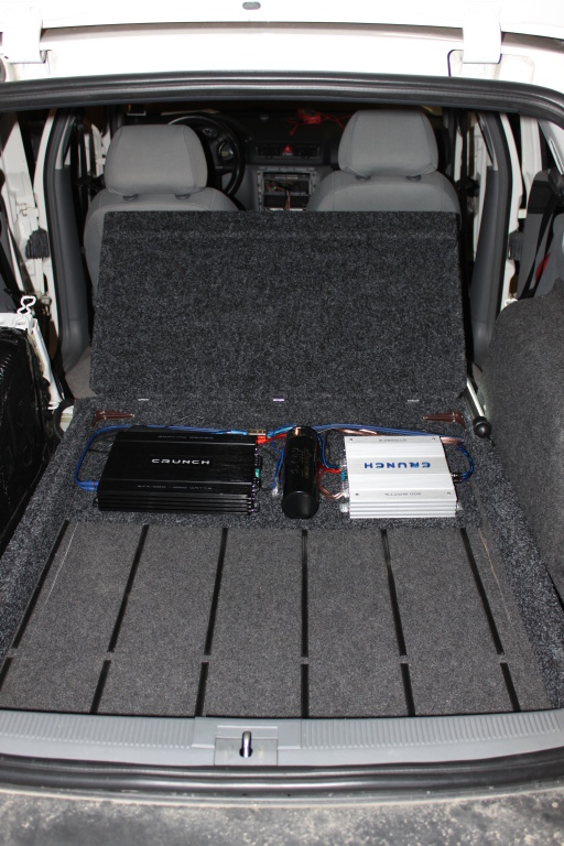

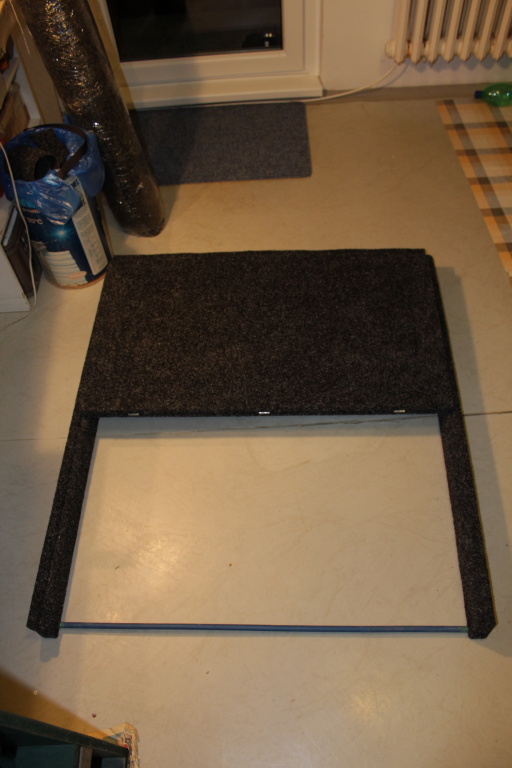

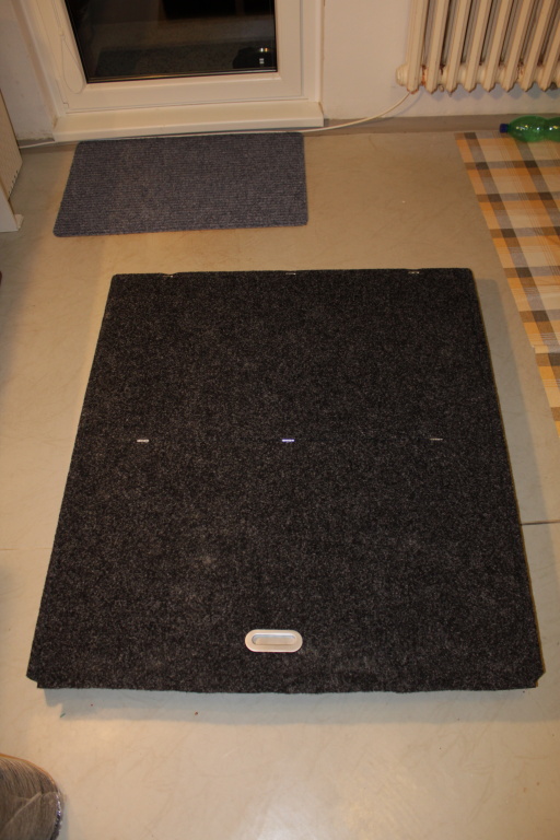

o 26.04.2010, 14:00 | kubiik
ja to mam takto. podlaha je ze dvou dilu. v jednom jsou zesiky a kapacitor a tento prostor je oddelen prickou od ostatniho ulozneho prostoru. akorat uvidim v lete jesteli nebudu muset dodelat vetracky.
foto k příspěvku  od kubiik

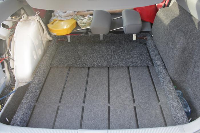

o 26.04.2010, 14:03 | kamencz
JA sem si to vyrabel sam takze sem to i poresil. Tim ze sem ten spodni koberec vyndal. Ale pokud si ho tam chces nechat tak ho podel tech bočnic u kraje zarizni.
foto k příspěvku  od kamencz

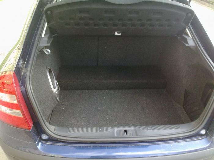

o 26.04.2010, 15:29 | ego
me stačilo jen kousek podlahy
foto k příspěvku  od ego

o 28.04.2010, 00:16 | ego
Zdena1985: dik ma 32litrů a je to laminat a trocha mdf
o 28.04.2010, 08:33 | Zdena1985
ego.jeste blbej dotaz jak se dostanes k zarovkam?
