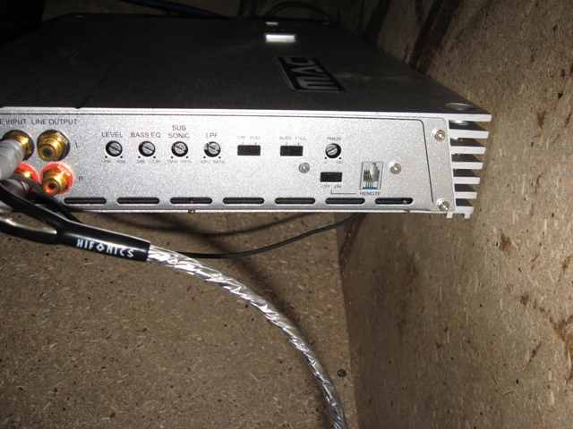

o 22.04.2010, 19:15 | kubysh
jeden snímek

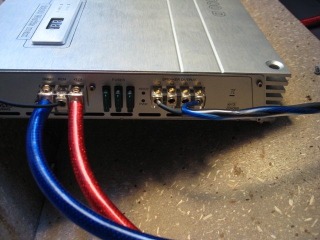

o 22.04.2010, 19:16 | kubysh
druhej

o 22.04.2010, 21:18 | rover (WoodTech)
Taková blbina viz. první fotka :-))
o 22.04.2010, 21:41 | kubysh
minusovej kablik od subu byl o jedno policko niz
