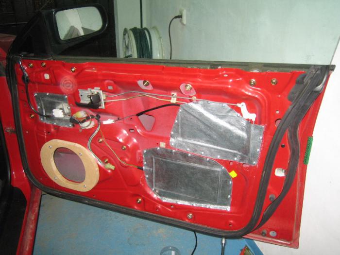

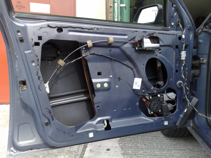

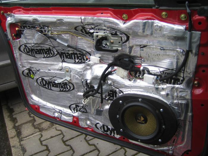

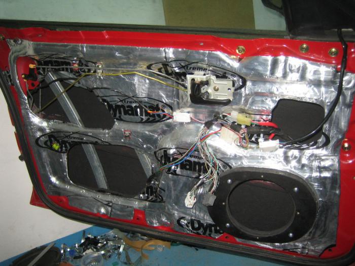

Lucass
Jednička je podle mě zbytečná, z toho snad nejsou ani dveře samotný. Já jsem použil 0,6 ta jde dobře stříhat nůžkama a pěkně tvarovat podle dveří, ještě jsem ji nechal po obvodu naprofilovat, ale to bych neviděl jako nutnost.
