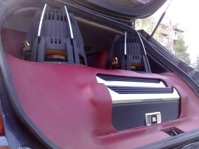

auto postavene podla pravidiel emma, kategoria kvoli basakom master? asi :-)) dvere este treba dokoncit cez vikend by sa to mohlo podarit :-)
predok: JBL C608GTI
woofre: 2x JBL w12 gti
monobloky: 2x JBL gto 24001
napajanie: 2x optima U4.2

o 21.04.2010, 11:32 | Furious10
je to pekne ale nazazivne. vela rovnych prazdnych ploch
o 21.04.2010, 12:41 | Milhauzz
Showcars zrovna nemusím. Jako hezký to je, asi na tom bylo dost práce, ale nějak tomu chybí "koule".
o 21.04.2010, 12:43 | pepe689
dle me good je jasny ,ze na tom Vaska a Evu neposloucha -i kdyz nejsem zastancem kosicku ven :-)))))
o 21.04.2010, 12:58 | DaveX
Mě by se to taky líbilo s košema dovnitř :) jinak pěkný.
Co tě vedlo k JBL?
o 21.04.2010, 13:02 | Tom 156
coure sportivo ... :)+
o 21.04.2010, 14:25 | pepe689
DaveX .-))))co asi :-)))zvuk to neni ,ale cena jo :-))))
o 21.04.2010, 15:02 | Hanys73
super ;-) jsem zvědav jak to hraje, omrknu ti to ve Vysokým Mýtě :)
o 21.04.2010, 15:51 | Midnite
taky mi to nějak moc neříká a moc se mi nelíbí ta barva :/ jinak z hlediska práce atd je to paráda
o 21.04.2010, 16:19 | Yawor
neměly by pro EMMA být napájecí kabely / plochy kryté něčím nevodivým ?
o 21.04.2010, 16:22 | felda16 | Upraveno: 2010-04-21 16:23:21
- tak vyber JBL gti bola jasne hned po europskom finale emma kde to robilo neskutocne veci
- farba bola jasne hned od zaciatku aby ladila s kozenymi sedackami ktore su bordove, farba sadla 100 percentne k tym sedackam
- ono to nieje showcar ale emma montaz, keby to bol cisty showcar tak by to malo divoke tvary, 5x16cm vo dverach a podobne...
- tu islo cisto o to aby to bolo funkcne a aby to vyzeralo ako keby to tam bolo od vyroby a aby to bolo jednoduche a elegantne
- a ci to ma KOULE sa uvidi 1.5. v myte na meraku :-)
Yawor - ved su kryte tym laminatom navrchu

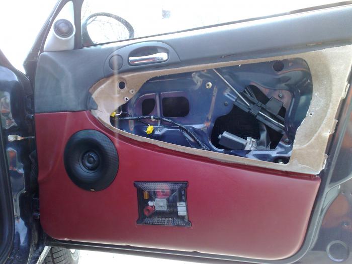

felda mas to pekne,len ako ides este dokoncit dvere?
o 21.04.2010, 17:11 | felda16
chyba tam stred tapaciru ktory bude ocaluneny tiez v kozenke a rovnako aj vyskac
o 21.04.2010, 17:15 | jajo.bb
a v tej istej farbe?

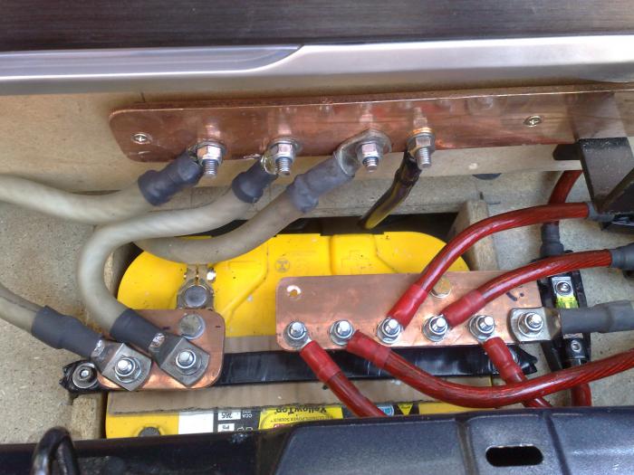

o 21.04.2010, 18:38 | Kapka (M)
Hezka prace..jenom male upozornění Feldo-pokud by jsi nechtel soutežit v Master-nvé pravidlo:
5. Všechny napájecí terminály všech zesilovačů musí být dostupné během měření. Rozhodčí musí mít možnost kontrolovat napětí na terminálech zesilovačů v průběhu měření. Soutěžící má 5 minut na zpřístupnění terminálů. Není-li schopen terminály zpřístupnit, nelze s jistotou prokázat, že je systém napájený podle předchozího pravidla a musí tedy soutěžít v kategorii Master nebo Expert. Kontrola dostupnosti se provádí při hodnocení instalace. Pokud je prováděno měření napětí, je měřeno v průběhu měření akustického tlaku ve vozidle.
o 21.04.2010, 19:52 | felda16
ano viem :-) laminat dam dole za minutu :-)

nahod dake foto ako to je pod laminom.. lebo stale nedokazem prist nato, preco minus pol idde cez 2 medene kusy
o 22.04.2010, 18:47 | felda16
a ako by si to urobil ty? :D tahal by si medenu pasovinu z minus polu ponad plus pol, plus kable a ponad secky poistky alebo by si tahal metrove kusy kabla rovno do zosiku? :-)
