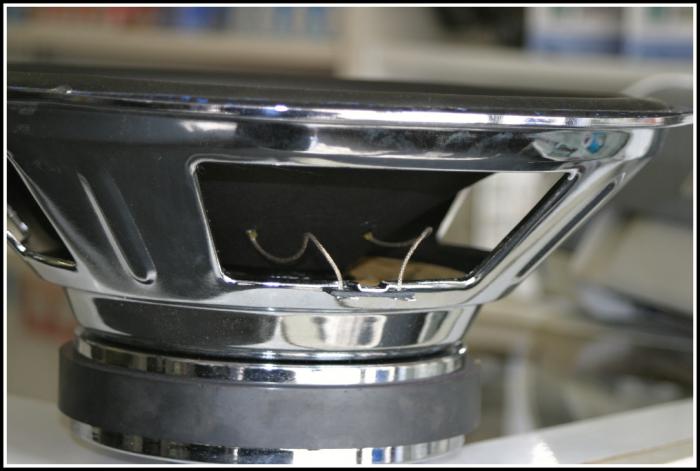

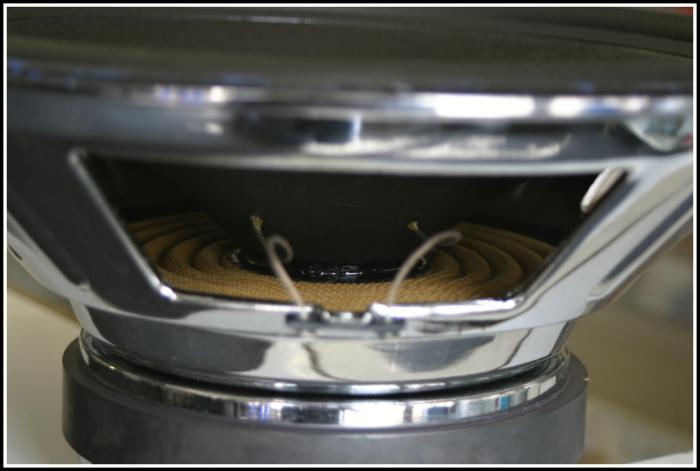

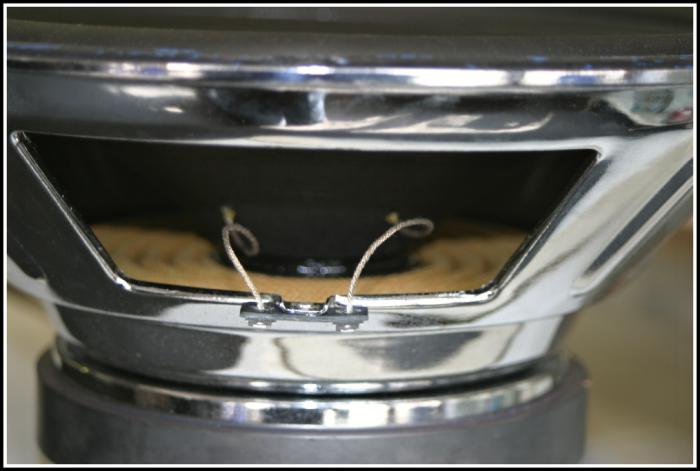

petis: rozhodně si na to sám netroufám, znám svoje ruce, který nejsou stavěný na jemný věci a nadělal bych více škody než užitku. přikládám foto....
foto k příspěvku  od TheTimo
o 20.04.2010, 14:22 | TheTimo

o 20.04.2010, 22:40 | petis
Timo: na tohle není třeba vubac jemná síla:-) někdy udělám video jak sundavám vrchlík dlátem. Ikdyž zase je fakt že ten muj prcek snse i poklep kladivkem:-))
vem horkovzdušku nahřej trochu lepidlo vrchlíku a pak ho dlátem sloupneš, klidně to dělej postupně. Jinak asi jako Kleneex. jestli to vubec má cenu opravovat nebo spíš posílat na opravu. Rozdělej to sám aspon si rozšíříš obzory:-)
