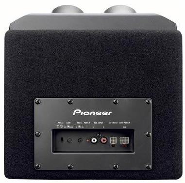

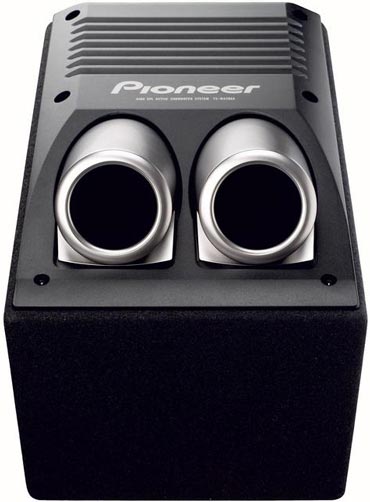

hodil bys zde fotku aktivního sw s terminálama?
o 23.04.2010, 20:51 | Petan.B
Jsem jsem ten toppic zakládal, obrázek tu byl. Z nějakého důvodu jej nekdo smazal.
foto k příspěvku  od Petan.B
o 23.04.2010, 20:52 | Petan.B
A kontakty.
o 23.04.2010, 20:53 | Midnite
aha tak pak je to jasné, nevěděl jsem že se jedná o tento... taková basák/nebasák... každopádně ať slouží
