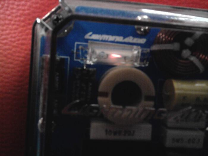

Je to u vyhýbek na komponentní repro. vypadá to jako žárovička. když je hudba více nahlas a jdou tam výšky tak to bliká, nebo se i rozsvítí. co to je a k čemu to slouží? a může to blikat, nebo to už je zlé?

tusim ze uz to tu bylo a je to ochrana reproduktoru
o 13.04.2010, 23:08 | mishan
ochrana výškáče proti přetížení
o 13.04.2010, 23:12 | Tweety_xx
a je to v pořádku pokud to bliká, nebo svítí?
o 13.04.2010, 23:17 | Jujk0
V poriadku, tým že bliká a svieti chráni výškový reproduktor pred spálením. Keď sa prepáli, tak výška hrať nebude a treba ju vymeniť.
o 14.04.2010, 09:44 | wattman
jen doplním, že se to jmenuje PTC člen :-)
o 14.04.2010, 09:54 | Tweety_xx
JujkO: Jen se zaptám, vyměnit výšku, nebo tu "žárovku"?
o 14.04.2010, 10:47 | kuchta
Samozřejmě že tu žárovičku když se přepálí :-)
o 14.04.2010, 18:37 | Monička
Jakto začne blikat či svítit tak to stáhni..!
o 14.04.2010, 19:33 | Tweety_xx
Takže když to bliká, nebo svítí, tak je to špatně.
o 14.04.2010, 19:40 | ruffrider
wattman - to je obyč sufitka žárovka, ptc člen vypadá "trochu" jinak... :-)
