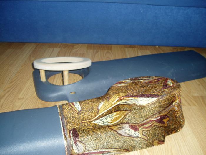

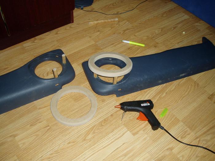

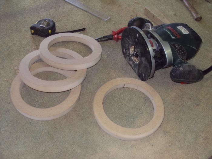

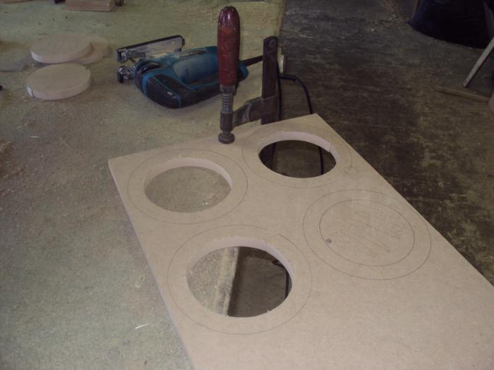

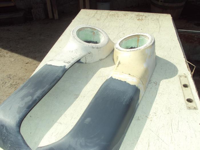

Tak jsem se pustil do výroby doorboardů na 16ky repro do felicie. Dělám to po druhý v životě tak to nejni úplně to pravý ořechový, ale já jsem spokojene. Už jsou defakto hotový, jen čekám na koženku abych je mohl potáhnout.
foto k příspěvku  od guster

Měl jsem z toho bobky, ale pak když se do toho pustíš, tak zjistíš že to úplně taková věda nejní. Spíš mám větší vítr z toho potahování, u toho asi vyteču. A díky za pochvalu, jsem rád že se líbí

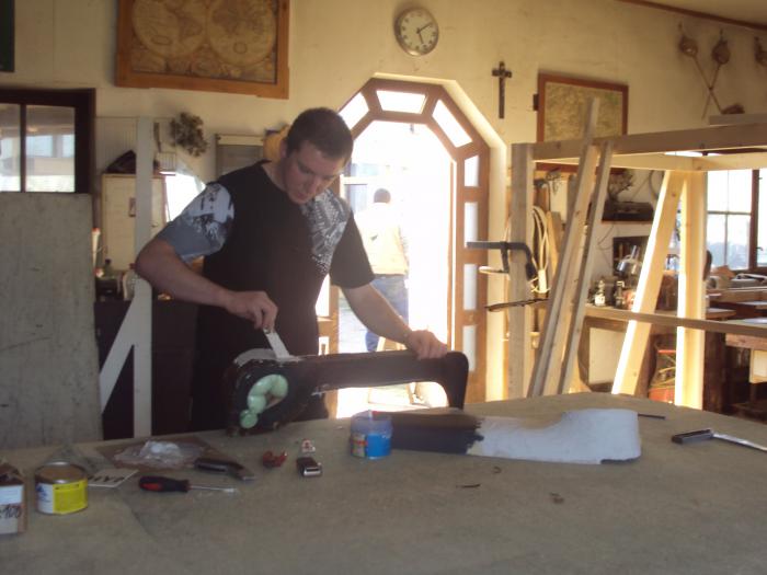

Guster- co jsi to použil to bílý ??? jinak práce hezká budu dělat zadni plato nekdy , nestíhám tedkon :)
o 11.04.2010, 10:26 | guster

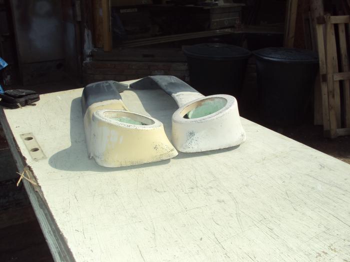

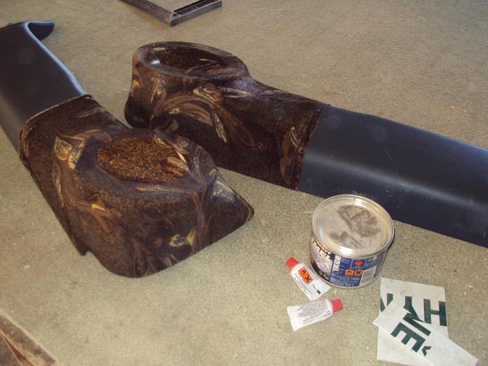

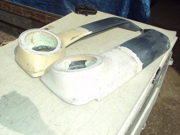

mikiaek:no jestli myslíš to bíly uvnitř boardu, tak je to montážní pěna, vyplnil jsem ten prostor uvnitř aby jsem získal větší pevnost a náhodou to někde nepromáčkl. petrb: díky díky, jinak přeju hodně zdaru k výrobě plata, taky mě to čeká.
o 11.04.2010, 11:45 | mikísek
myslím to natírání ??
o 11.04.2010, 11:48 | guster

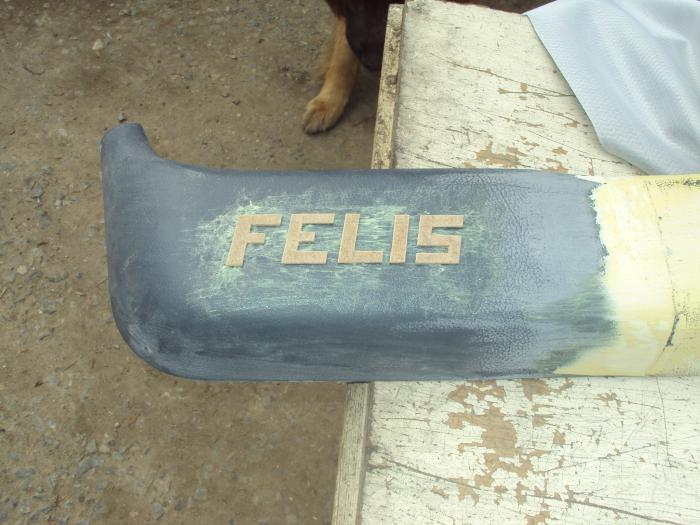

To je dvousložkovej tmel, nanášel jsem to špachtlý.
o 11.04.2010, 11:57 | mikísek

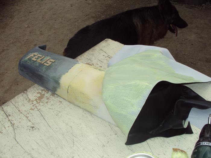

a jak jsi použil ty záclony tak to jsi potřel čím ???
o 11.04.2010, 12:25 | jajo.bb
vyzera to dobre,aj ja by som to chcel vediet uz asi tak polroka mam doma druhe tapacira na auto a chcel by som spravit doorboardy len stale nemam odvahu nato,lebo by som to nechcel dosrat,lebo som to este nikdy nerobil ani nevidel robit..len som oton cital,ze ako by sa to malo...
o 11.04.2010, 13:48 | guster
mikísek: To jsem potřel normální epoxidovou pryskyřicí, 2x. jajo.bb:neboj se toho taky jsem měl z toho strach, ale jak už jsem říkal, nakonec zjistíš že to taková věda nejni. Všechno co jsem viděl, bylo z fotek, googloval jsem doorboard a našel jsem nespočet fotografií a celejch postupů. Pro inspiraci to bohatě stačilo a pokud umíš aspon trochu improvizovat tak nebude problém

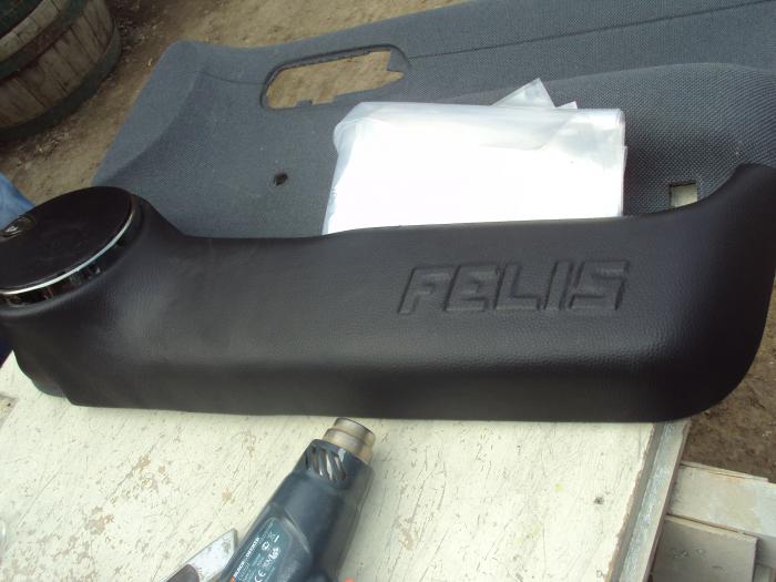

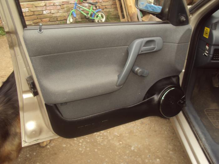

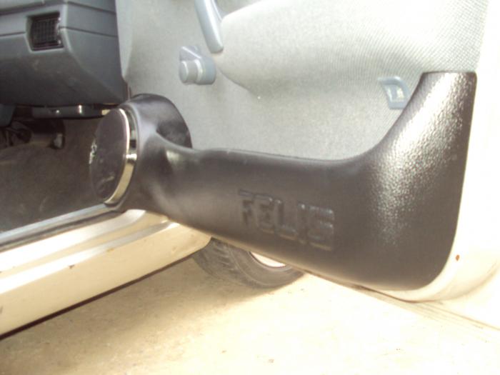

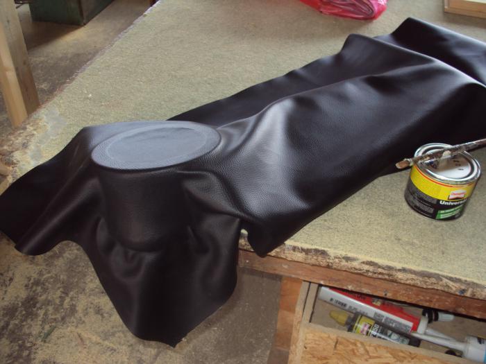

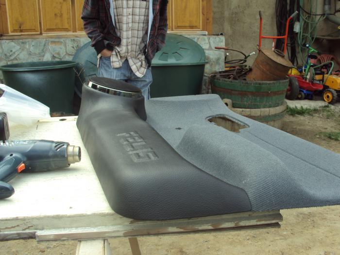

Táááák a dneska jsem to dotáhl do finiše, konečně. Potahování trvalo dlouho a lehký to moc nebylo, (aspoň pro mě). I když jsou tam nedostatky a nejni to úplně mistrovská práce, tak si myslim že to nedopadlo vúbec špatně. Mám z toho dobrý pocit.

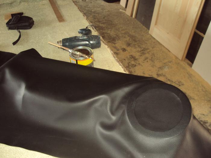

pekna cista prace, muzu se zeptat jakou jsi pouzil kozenku na potazeni?

o 18.04.2010, 20:14 | Bladzej
v autě to vypadá pěkně, ani neni vidět to mírné zhrbolaťení směrem od díry repráku k nápisu felis. teď už jenom dodělat celý dveře a bude to mrdofka :)
o 18.04.2010, 20:19 | rover (WoodTech)

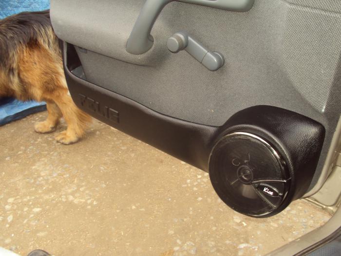

Paráda a ten nápis to podtrhuje. Jen osobně bych repro zapustil .
o 18.04.2010, 20:39 | Monička
Repro se mě nelíbí,že z teho trčí.. Ale jinak naprosto paráda.. Místo Felis bych dam hodil ale něco lepšího.. ;-)

Moc děkuju za pochvaly, těší mě to a mám radost že se to líbí. Jinak když jsem to dodělal, tak jsem si uvědomil, že repro by bylo lepší zapuštění, ale co předělávat už to nebudu. Nápis Felis je proto, že tak mojí felicii říkám. A repro co je tam ted je zamozřejmě prozatimní, než najdu adekvátní kompa, musím všechno postupně. A Kesame díky poleštil jsi mi ego XD XD

swep: Jo heled tak to ti nepovím co je to za koženku, přišel jsem do bytovýho textilu, řekl že potřebuju černou koženku a co mi daly to jsem si odnesl. natahovala se jen v jednom směru což mě viděsilo, ale za použití horkovzdušný pistole byla pěkně poddajná ;-)
