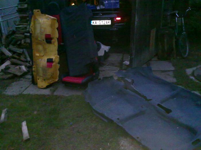

o 08.04.2010, 12:10 | Furious10

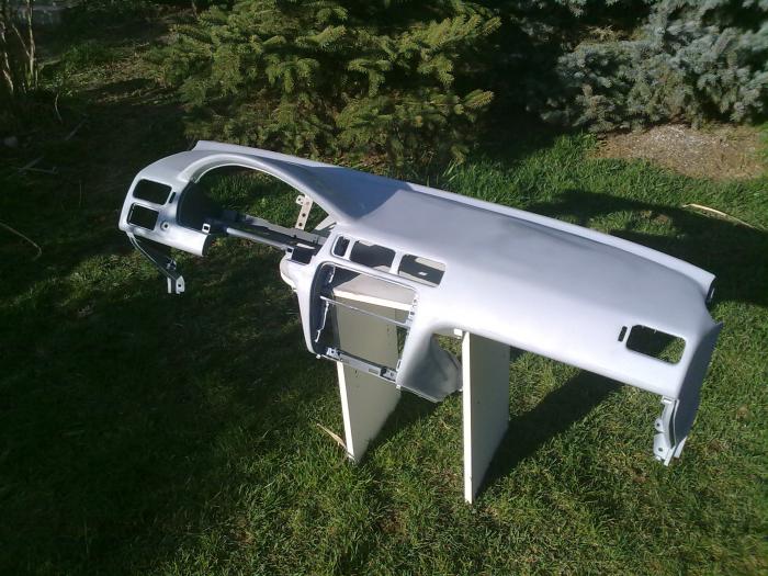

tak trosku zmeny po sezone 2009. prace:
rozobratie komplet interieru, zalaminovanie 2ch priehlbin na pristrojovke do roviny a zahladenie spojujazdcoveho airbagu, vymena sedaciek za sportove polohovatelne DTS, 2x15palec miesto zadnych sedaciek, dvere laminat na 2x 16cm kompo, pridanie dalsej napajacej 50ky, vyroba podlahy na monoblock a 4kanal.

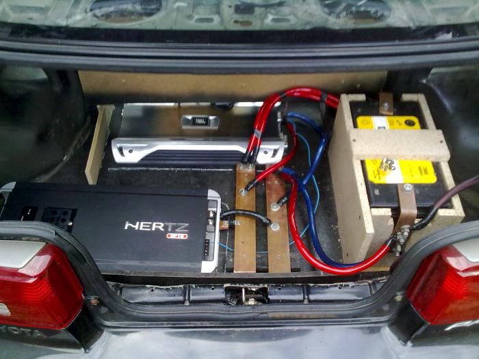

pridavam foto zostavi zo sezony 2009. head-unit alpine ivaD310 + 701 + 420. kompo hertz HSK 163 -3pasmo, basak hertz es300 v uzavrenke, 4kanal hertz EP4X v pasive. par foto z priprav na sezonu 2010
foto k příspěvku  od Furious10

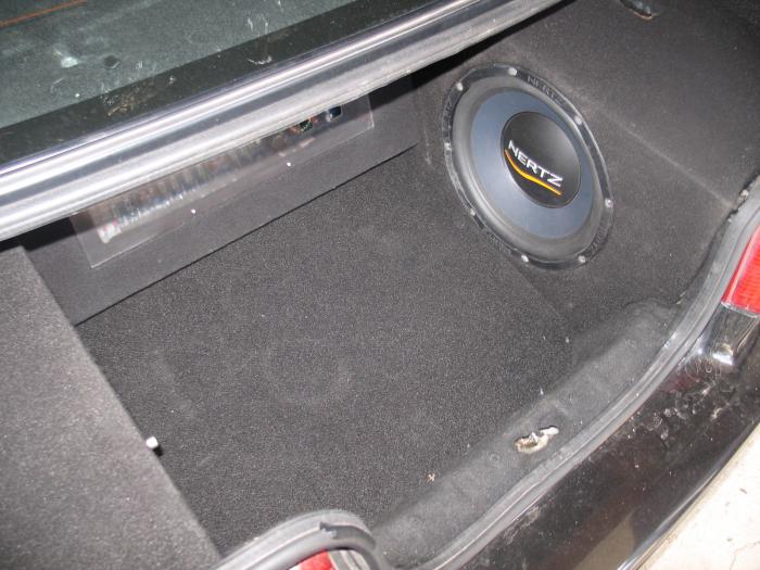

o 08.04.2010, 12:11 | Furious10
kufor sezona 2009-1
o 08.04.2010, 12:13 | Furious10
kufor sezona 2009-2

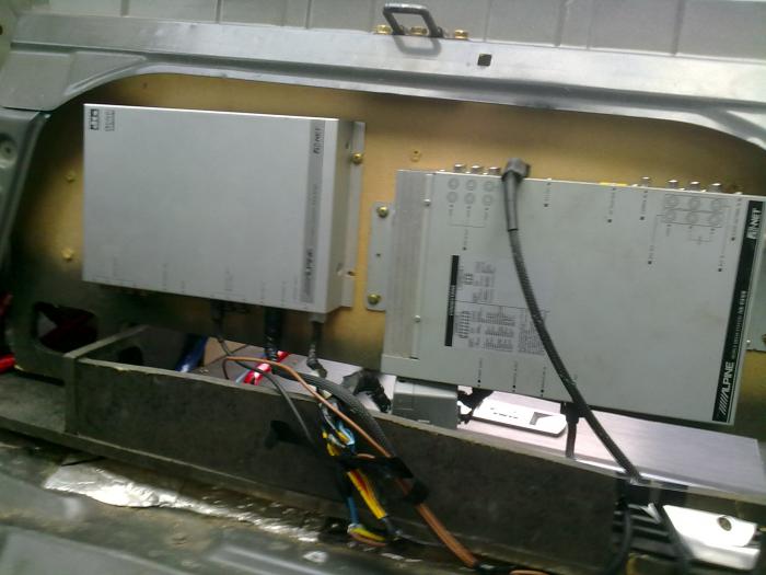

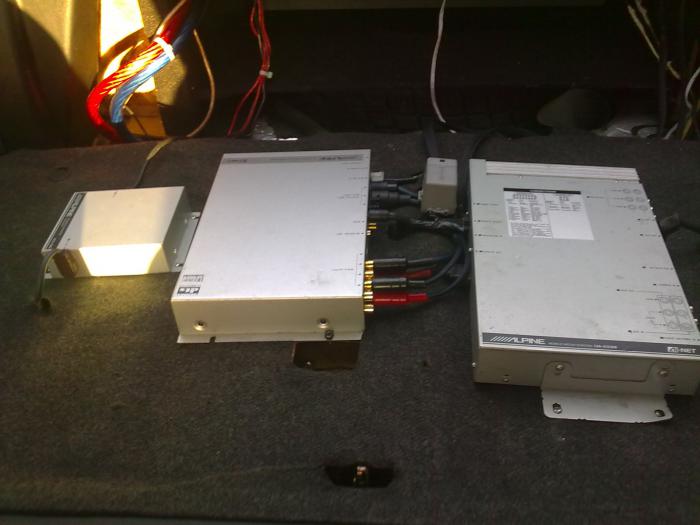

o 08.04.2010, 12:14 | Furious10
stare umiestnenie black-boxu na radio a procesoru 701, procesoru 420 na ipod

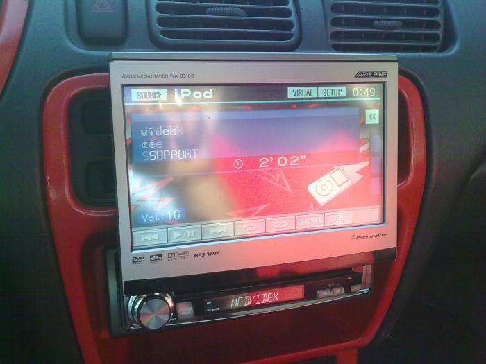

o 08.04.2010, 12:15 | Furious10
alpine iva D310R

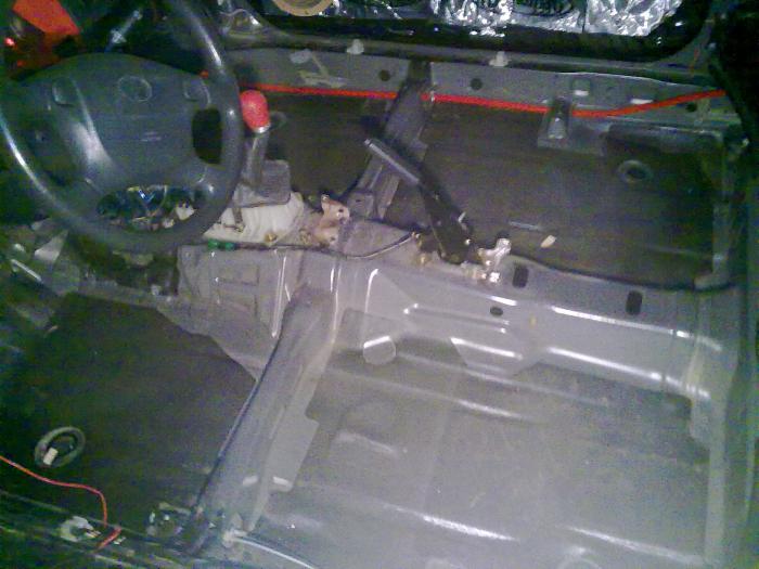

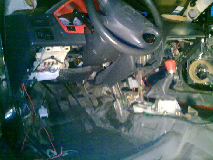

o 08.04.2010, 12:16 | Furious10

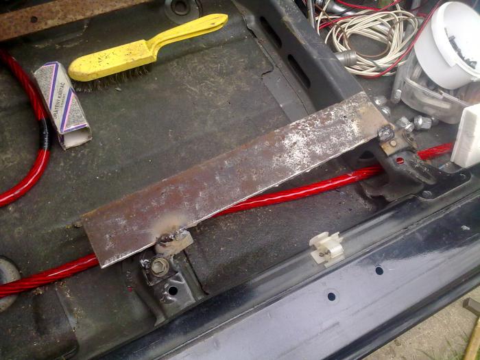

o 08.04.2010, 12:22 | Furious10

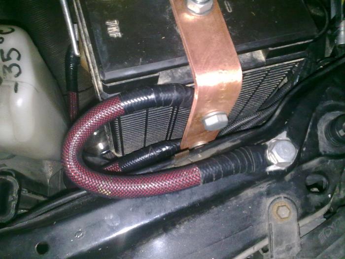

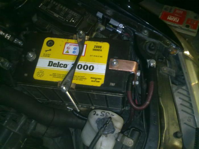

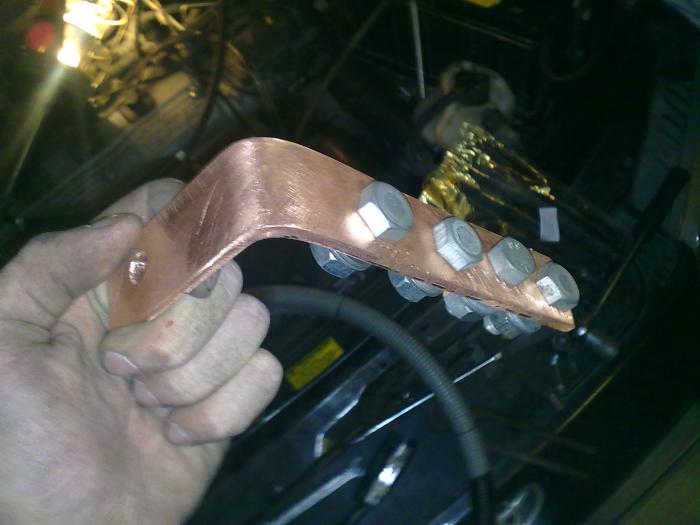

uprava napajania v motorovom priestore.. zatial bateria delco2000. 2x50qmm kostra, 2x50qmm + kabel, natiahnutie 50qmm + kabla na alternator
o 08.04.2010, 12:23 | Furious10

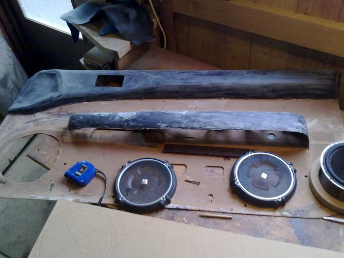

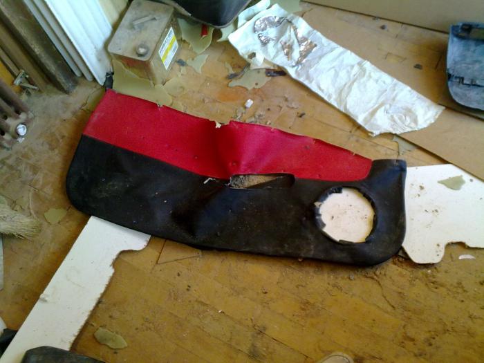

o 08.04.2010, 12:28 | Furious10

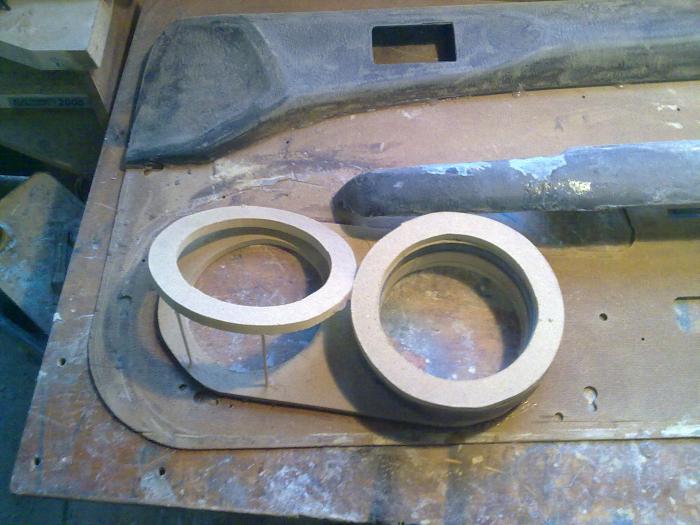

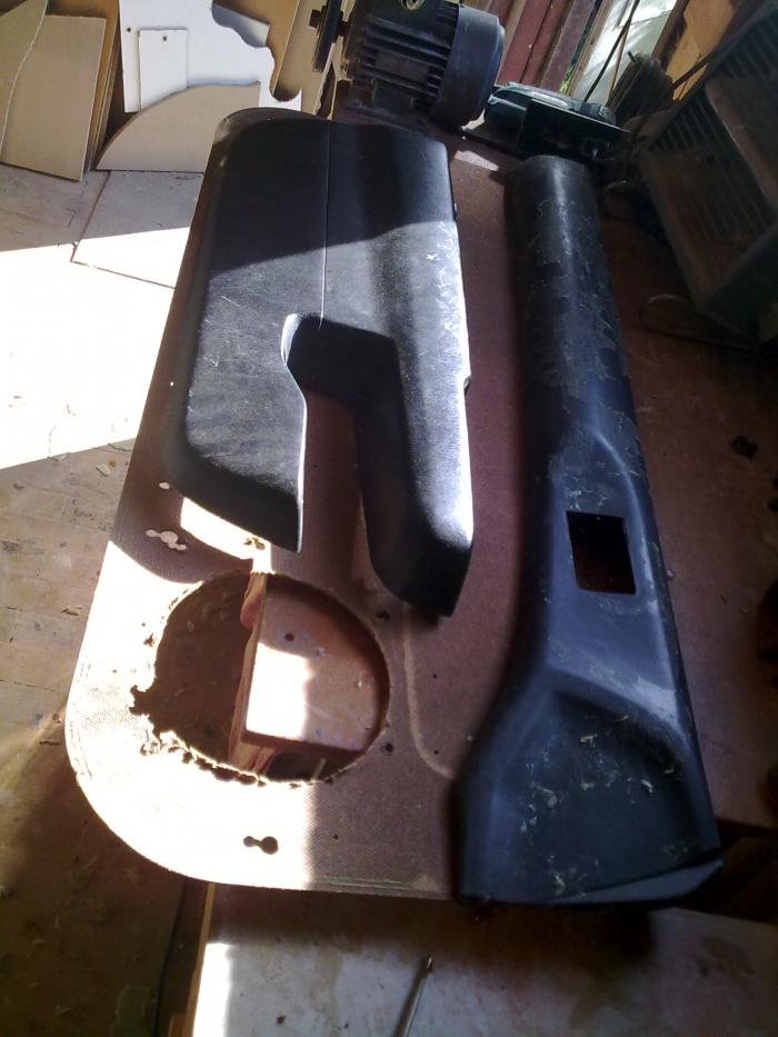

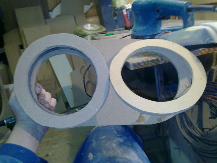

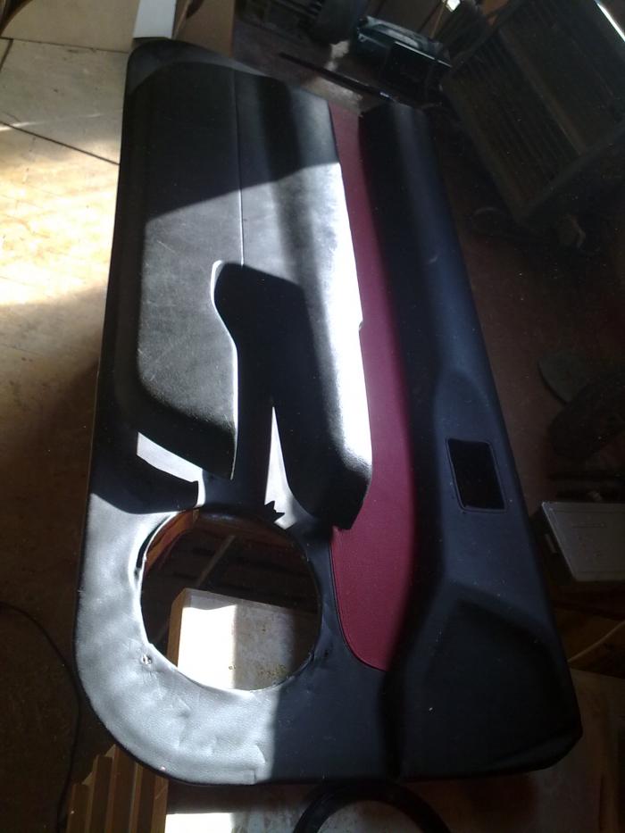

vyroba medzikruzia na 2x16cm repro
o 08.04.2010, 12:30 | Furious10
osadenie na dvere

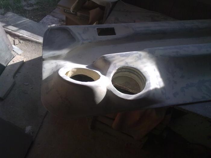

o 08.04.2010, 12:32 | Furious10

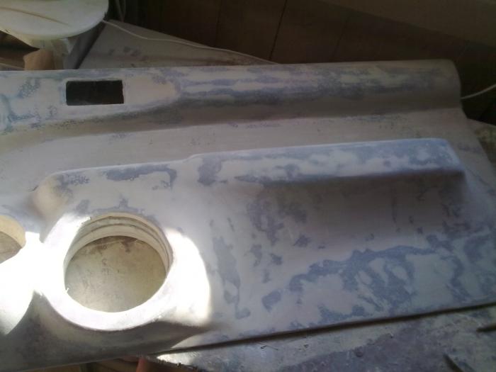

nasledne natiahnutie ,,frote" postelnej plachty ktora je velmi dobre tvarovatelna na cele dvere
o 08.04.2010, 12:33 | Furious10

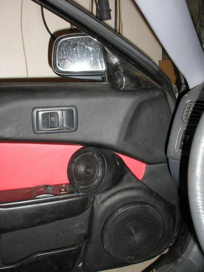

klasicky postup antretia lamina, pouzitie tkaniny na cele dvere, v miestach okolo repro 2 vrstvy tkaniny, asledne gitovanie, brusenie. dvere hotove.
o 08.04.2010, 12:34 | Furious10

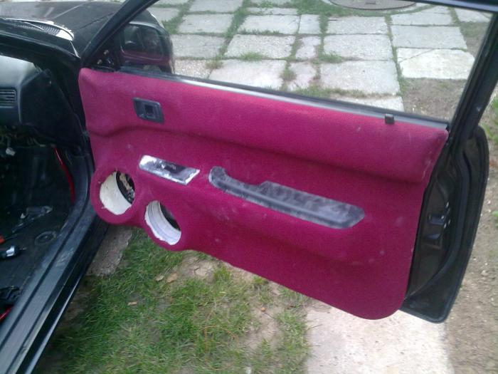

o 08.04.2010, 12:38 | Furious10
takze hotove dvere, caka sa na potahovy material. laminovanie pristrojovky. zial viac foto v booku nemam. zahladenie priehlbin po oboch stranach obluku na buduki, zahladenie vybrateho airbagu. foto zalaminovanej, vygitovanej pristrojovky nastriekanej v plnici, caka sa na potahovy material

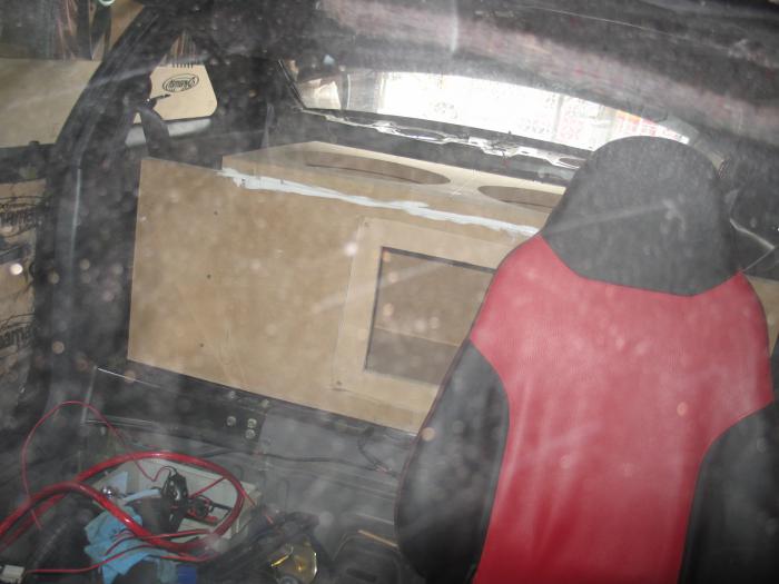

o 08.04.2010, 12:41 | Furious10
dvere, pristrojovka hotova, napajanie v motorovom priestore hotove..

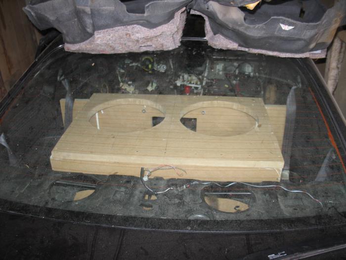

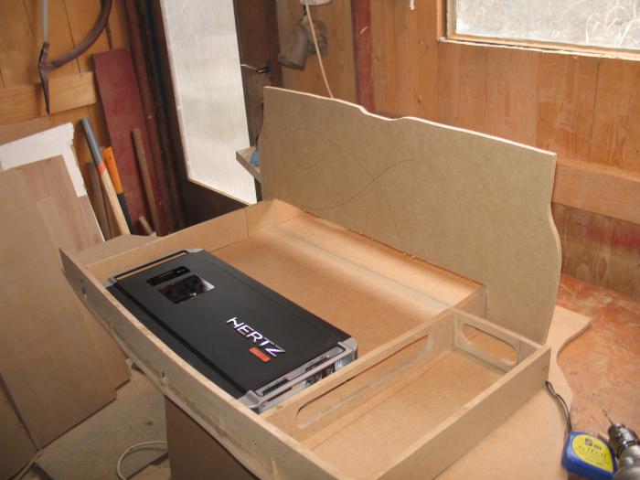

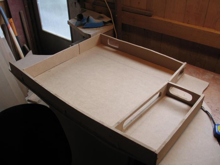

vyroba bedne na 2x15palec. litraz 180 litrov. strbina medzi sedackami, medna z 22mm MDF, predna stena 30mm. osadenie v aute. nasledne pojde velky kus laminatu od zadneho okna po bocne okna az dole k podlahe.
o 08.04.2010, 12:43 | Furious10
o 08.04.2010, 12:44 | Furious10

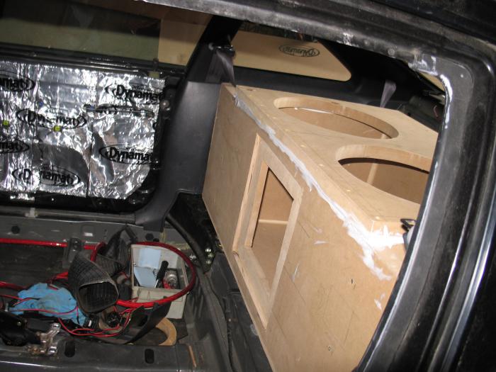

o 08.04.2010, 12:46 | Furious10

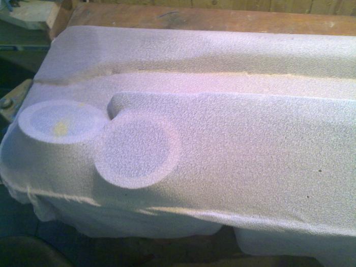

bohuzial koli malim vonkajsim teplotam sa stale laminat robit na bednu neda, tak cakam. zatial prisli domov sedacky polohovatelne sportove sedacky, ktore sa napevno privarili o original uchyti
o 08.04.2010, 12:47 | Furious10
o 08.04.2010, 12:48 | Furious10
o 08.04.2010, 12:49 | Furious10

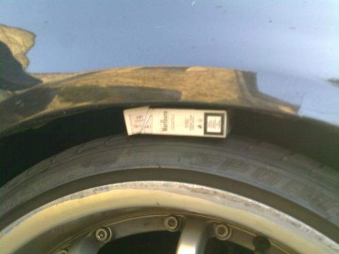

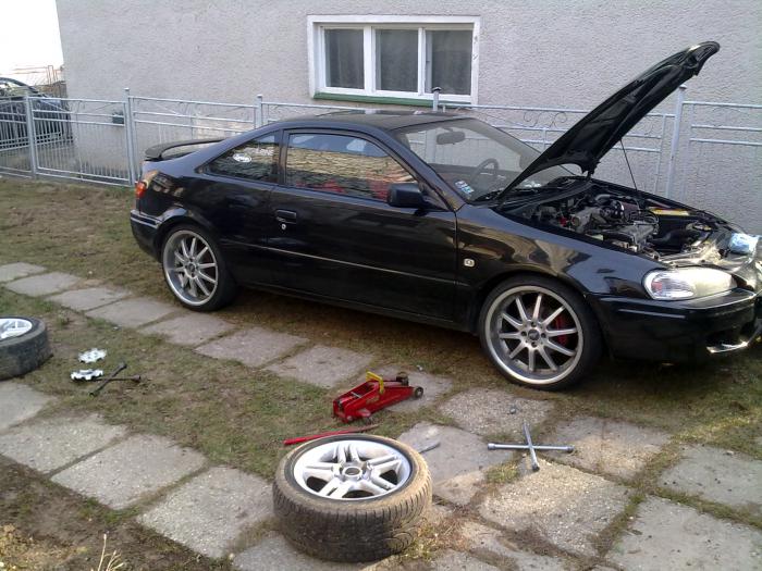

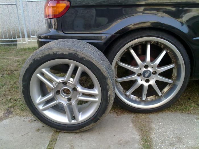

nasledne skusanie novych koliesok 215/35/18
o 08.04.2010, 12:53 | Furious10
original 195/50/15 vs 215/35/18
o 08.04.2010, 12:54 | Furious10
18ky vs marloboro20 light vs blatnik.. stale tam je kurva vela miesta.. snad pojdeme este o dalsie 4cm nizsie :)

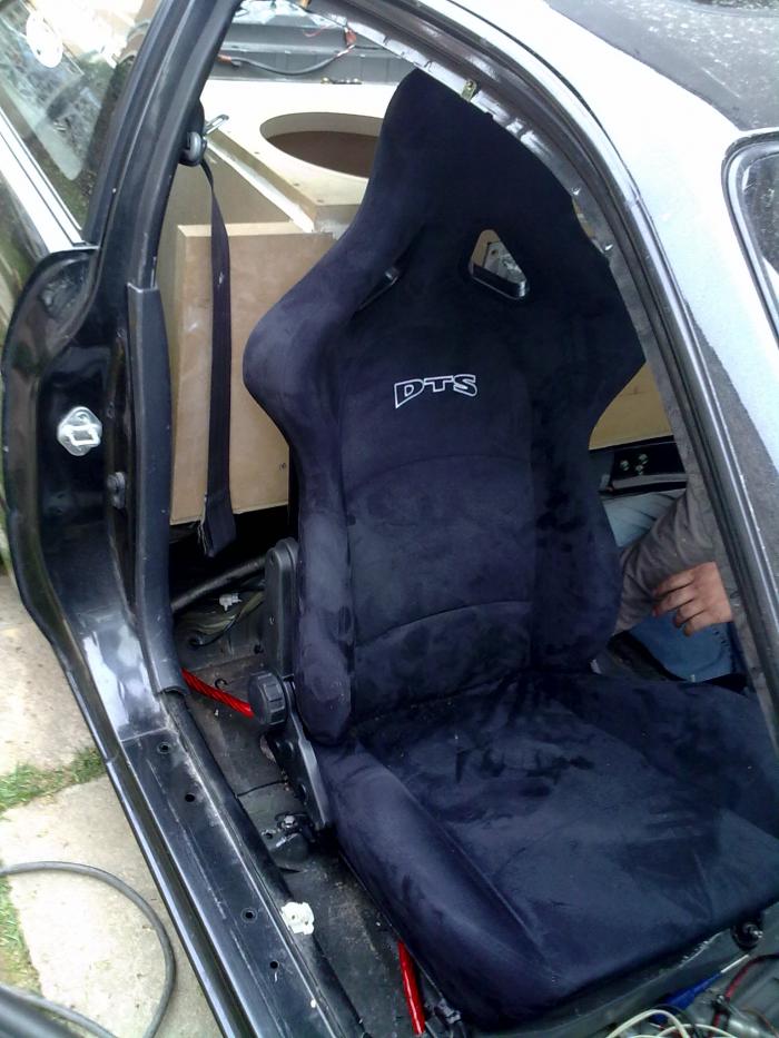

o 08.04.2010, 12:56 | Furious10
sedacky zalozene, kolieska zalozene.. potahovy material bordovy semis stale nechodi, na laminovanie bedne stale nedostatocna vonkajsia teplota, tak som sa pustil do podlahy

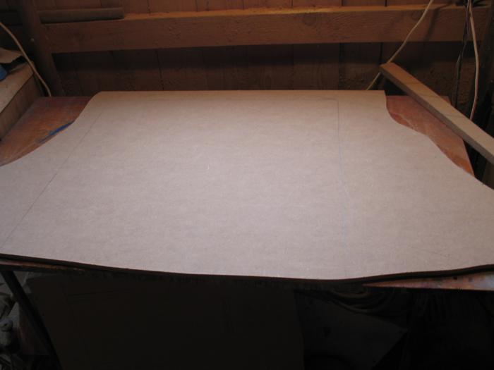

zvysenie podlahy. pouzite zbytky MDF 10mm. sak vnutro nik neuvidi :D
o 08.04.2010, 12:59 | Furious10
zadna stena taktiez z MDF 10mm

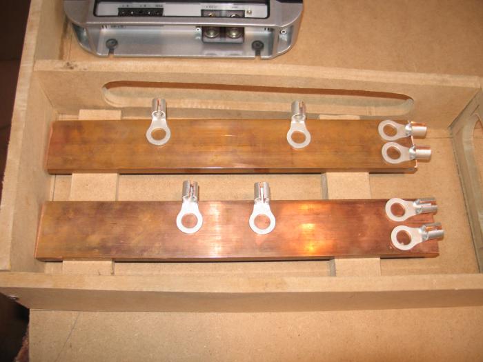

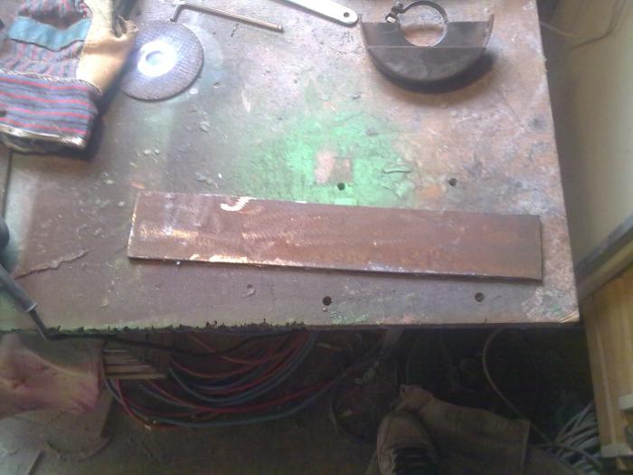

nejake tie kusky 10mm hrubej medi ako rozvodovi blok

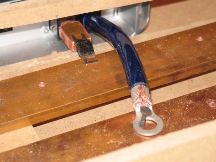

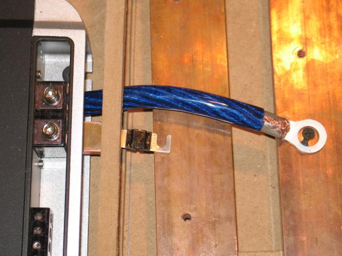

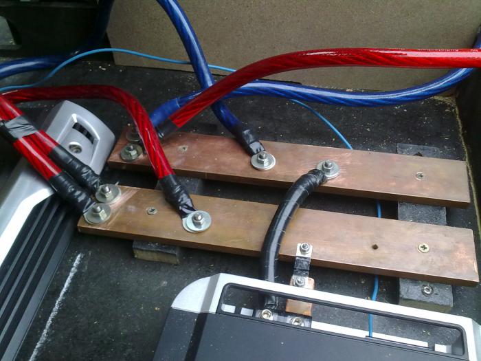

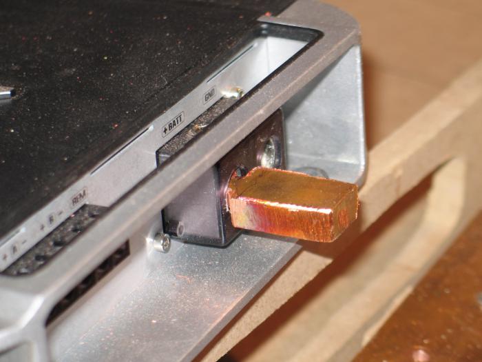

o 08.04.2010, 13:02 | Furious10
napajanie monoblocku vyriesene taktiez z vyrezaneho kuska 10mm hrubej medi, nasledne vybrusene zaoblenie na vstup do monoblocku
o 08.04.2010, 13:05 | Furious10
nejake to napajanie monoblocka.. 50ka -ovi kabel, elektroinstalacne ocko stlacene, nasledne zaliate cinom, cast v monoblocku obrezana izolacia, zaliate cinom
o 08.04.2010, 13:07 | Furious10

o 08.04.2010, 13:11 | Midnite
když to tak sleduju tak tam máš dost přechodů v napájecí cestě, což je jen na škodu..
ad fotky: nemusel si tu dávat každou kravinku...

o 08.04.2010, 13:15 | Furious10
napajanie v interieri sa este nereisilo.. 50ka je cela von, kazda jedna cast de je prechod kabla popri zeleze, plechu pojde du husieho krku, ktory tam bude prisilikonovany alebo nejak prichyteny. tahat sa bude od baterky vpredu 2x50qmm. dufam ze tiez tento vikend.. taktiez repro kable a aj opticky kabel od radia do procaku bude v husom krku.
foto sa daju zmazat :)

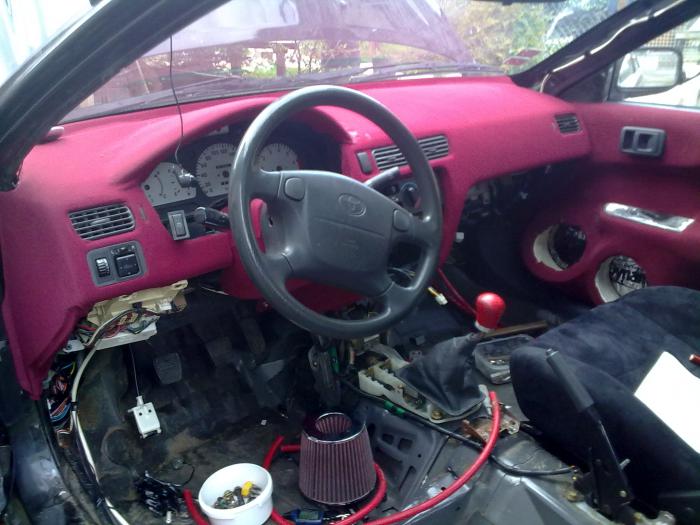

o 10.04.2010, 19:48 | Furious10
tak sme trochu pokrocili
o 10.04.2010, 19:50 | Furious10
inak je to bordova, len mobil to nejak divne odfotil :-D

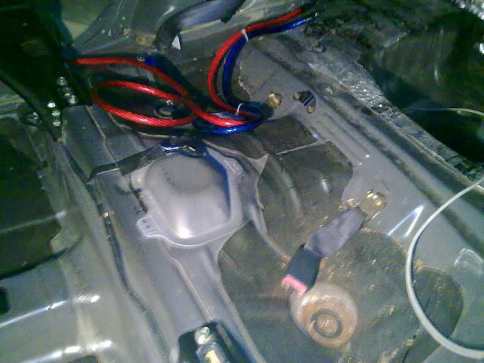

2ha napajacia 50ka :)

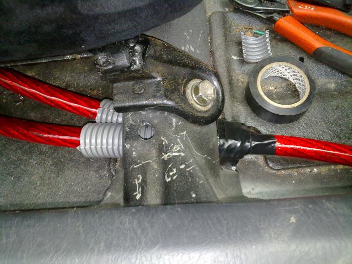

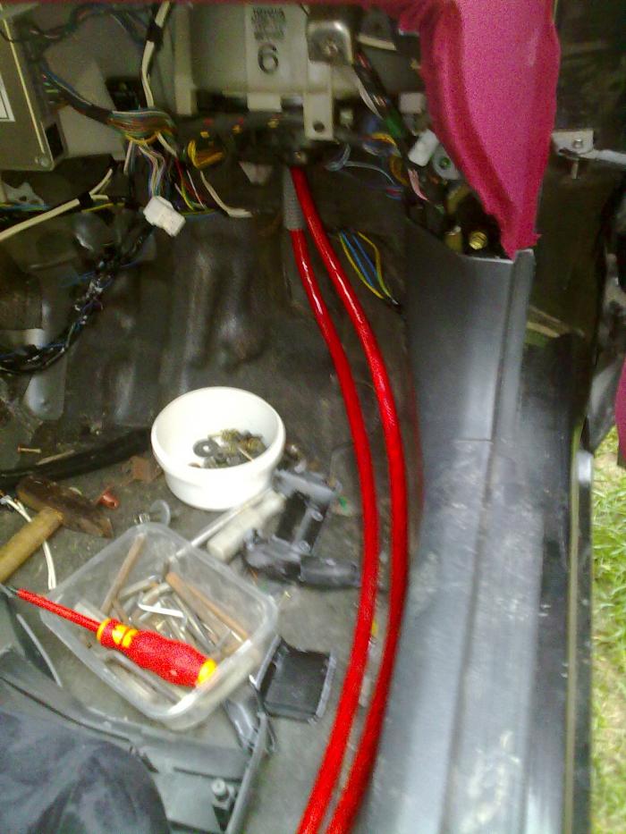

o 10.04.2010, 19:52 | Furious10

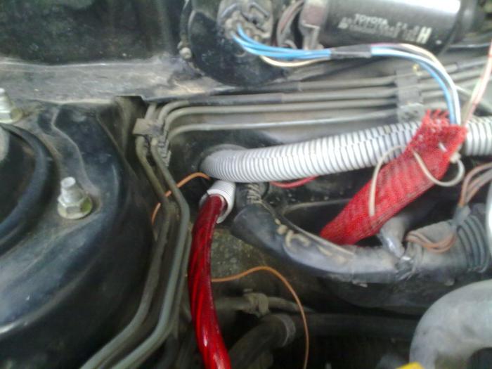

prechod z motora do interieru v husom krku.. sa divim, ze to cez origo dieru preslo :-D
o 10.04.2010, 19:53 | Furious10
prechod v interieri
o 10.04.2010, 19:54 | Furious10

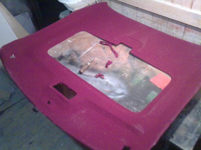

viac foto zajtra. ocalunena uz aj pristrojovka a par plastov

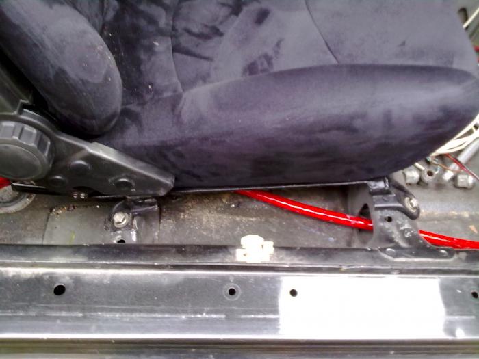

to budes mit ty napajeci kabely tahnuty vnitrkem auta? nebudes je tahnout prahama?
o 11.04.2010, 13:44 | Midnite
tak ta barva je hrozná :)
o 11.04.2010, 14:04 | rover (WoodTech)
Když už si stím dáváš takovou práci nezasložily by si ty kable jít do krku po celé délce nebo do flexa??
o 11.04.2010, 18:18 | picasso900 | Upraveno: 2010-04-11 18:20:43
2 Furious10 : Ak dobre vidím tak na fotke 10.04.2010, 19:53 si neakym spôsobom spojil 2 káble do jedného??
o 11.04.2010, 18:25 | felda16
ta farba je katastrofa
o 11.04.2010, 19:20 | Furious10
picasso900. nie. len to je taka blba foto. stale su tam 2x50
farba je bordova. holt mobilny fotak je stale len mobilny :D. po celej dlzke krk.. myslim ze uplne staci v prechodoch. dnes natiahnuta optika, napojene zosiky, procak, black box, baterka, komplet kabelaz az na repro kable, ktore pridu len tento tyzden. vzhladom na to, ze o tyzden v nedelu je uz incheba, tak musim este v piatok, sobotu zamakat.. cez tyzden sa to holt koli studiu neda..

o 11.04.2010, 21:11 | Bladzej
tak ta kabeláž v kufru dobrá prasárna. to se to tak dobře rýsovalo :(
a řekl bych, že zbytečné předimenzovaný.
o 12.04.2010, 09:32 | kubiik
hlavne me teda zarazi, ze mas na jedny pasovine jak cervenou, tak modrou barvu...

kable predsa pod vrchnou MDF vidiet nebude :-D inak nevidalo.

Jsem trochu detailista, takže bych ty kabely rozlišil alespoň pomocí smršťovacích bužírek místo té isolepy. Kabely pořádně uspořádat a postahovat. A místo klasických matek na těch pásovinách bych použil uzavřené.
o 13.04.2010, 10:11 | D-door
A jeste barvy cervena na minusu:o(

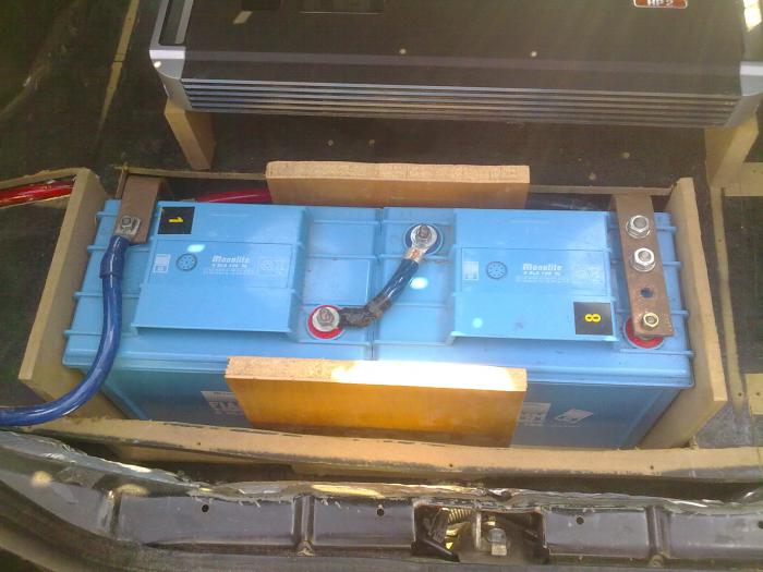

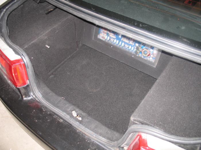

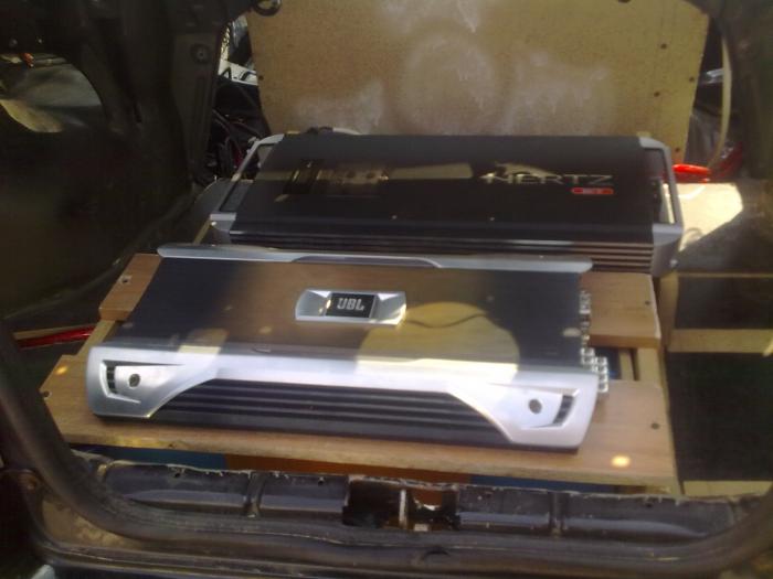

takze nove baterie fiamm 6V 125Ah zatial 2x a musel sa kufrik koli nim prerobit. predimenzovana kabelaz sa zjednodusila len na medene kusky od baterky rovno na procesor, napajanie zosikov.
o 25.04.2010, 21:22 | Furious10
potencionalne finalny kufor. jednoducho polozene zosiky, ktore budu zakryte jednou doskou aby som v aute aj daco odniesol. nic zlozite.
o 26.04.2010, 00:03 | felda16
sorry ale odflaknute :-/ a uvod vyzeral dost dobre...dotiahni to cele
