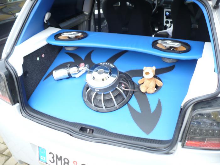

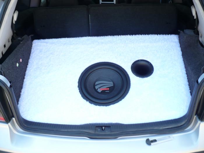

Tak a hudba na novou sezonu je skoro hotova.Jeste dodelat boky a hura na srazy.Podotykam za na bocich budou ovaly v laminatove zastavbe.takhle to vypadalo minulej rok
foto k příspěvku  od Dr.Hadson

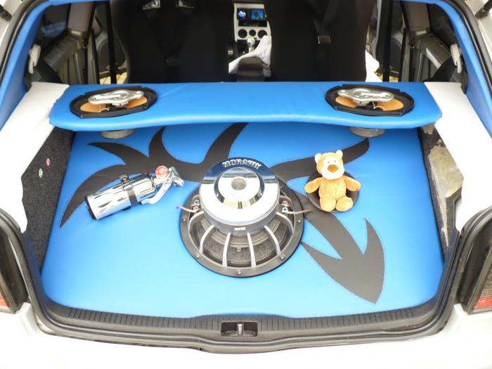

o 06.04.2010, 14:45 | Dr.Hadson
a takle to vypada ted
o 06.04.2010, 14:46 | Dr.Hadson
jeste ty plasty striknu do modra
o 06.04.2010, 14:51 | Vencaf
za mě nic moc,jak od kolotočů
o 06.04.2010, 14:52 | party_boy
No ta předchozí varianta se mi zdá teda lepší.
o 06.04.2010, 14:53 | Dr.Hadson
a co by jste poradily za zmeny?
o 06.04.2010, 14:57 | Vencaf
no barvy nechám stranou, to je jen o vkusu, ale ty ovály jsou úplně na hovno když jsou jen ve vzduchu bez ozvučnice, sub magnetem ven? prostě celej kufr zabranej nesmyslem
o 06.04.2010, 14:59 | party_boy
No hele důležitý je, že se to líbí tobě. Na mě je to takový křiklavý. Barva a ten kapík ve tvaru hasičáku nic moc.

Co takhle udelat nejakou normální bednu bud s natrubkem nebo šterbinou,vedle si dáš ten hasičák a medvídka jestli tam chceš mít vechno.
jak je ta ozvučnice ted velká?čím to krmíš že máš tak velkou bednu?

o 06.04.2010, 15:05 | Dexter
předchozí se mi líbilo více - decentní.
o 06.04.2010, 15:27 | Milhauzz
Dr. Hadson: Pokud máš kolem 20ti let, tak tě chápu a dávám bod za snahu ...
o 06.04.2010, 15:31 | prohifi.cz
Kdyz uz vidim neco takoveho, melo by to davat smysl. Kdyz taktez nebudu resit barvy, tak treba ten abstraktni vzor na ozvucnici nechapu. Co to ma byt? Co to ma symbolizovat? Minimalne ta sipka mi tam vubec nepasuje.
A stejne jako psal Vencaf - ovaly takto bez ozvucnice dobre hrat nebudou. Musel bys udelat zespoda treba laminatove ozvucnicky pro kazdy stredobas, ale na to tam pravdepodobne nebude prilis prostor.
Posledni vec - ozvucnice mi prijde nejaka zbytecne velka. Zkusil bych udelat neco decentnejsiho.
Ale pokud se to takto libi Tobe, tak vubec nic neres a uzivej si ;-) Nedelas to pro ostatni, ale pro sebe.

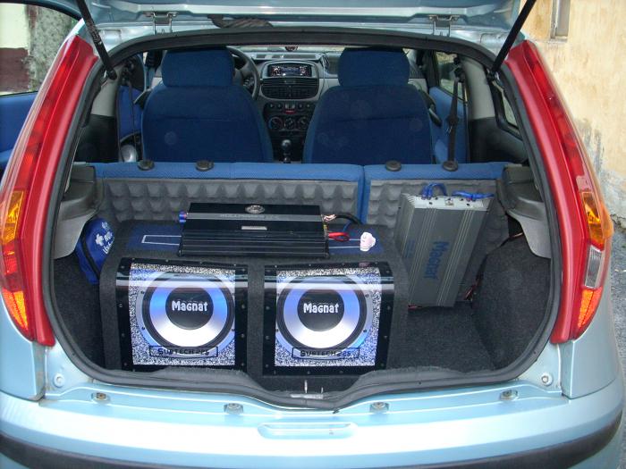

o 06.04.2010, 19:40 | bobmasitr
Jak zde již pár lidí psalo,každý to máme pro sebe.Pokud si to dělal sám,tak sis aspoň vyhrál.Já se moc do složitostí nepouštím
foto k příspěvku  od bobmasitr

o 06.04.2010, 20:39 | Bladzej
původní hezčí, ale i tak to nebylo ono. sem asi moc konzerva, ale prostě tam chci vidět zesik, normální bendu a hezky decentně uspořádaný. jinak je vidět že si šikovnej.
o 06.04.2010, 20:49 | Seat Power
obe dve verze se mi moc nelibi,je to jen jak polozena deska v kufru a vni subac,opravdu zbytecne zabranej kufr.
o 06.04.2010, 20:53 | rover (WoodTech)
No je to takové podivné. Pokud by se zachovala koncepce tak bych od plata dolů dal desku ktera by to uzavřela (ozvučnice pro ovály ,jakoby schodek )potom pekne sjednotit boky s bočníma plastama (cely jako jeden kus,laminat)pod desku se subem udelat solo bednu ktera by byla směřovana napravo (i tak by byla dost velka ) a do leve casti vedle subwooferu udelat výřez pro plexi a zesík pod to . Cely přelaminovat zaoblit rohy a stříknou do lesku. Třeba :-))

2bobmaistr: konecne vidim taky neco z punta. ale ten zesik na bedne prej neni dobrej mit
jinak mas tam dost mista,ja mam bednu pres kufr a budu delat zesiky pod plato,ale to budu teprve delat
2Dr.Hadson: nevim,mas to dobry,ale myslim kdyz otocis bassak tak musis mit prehozenou fazi. to plati s kompama taky. nekde sem se to docetl
ale ty ovaly newim newim. kdyz mas vykonej woofer tak ti tam asi budou na nic dle me. ten tlak ti to prekryje :o))
o 06.04.2010, 20:57 | bobmasitr | Upraveno: 2010-04-06 20:58:12
Bulit.Sven:Taky jsem slyšel že to není dobré,ale asi to není vidět,mezi box a zesilovač jsem dal centimetrové nožičky,aby to částěčně bylo od toho a moc to do zesilovače nemlátilo.Jinak ty máš taky Punto?

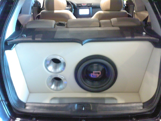

Za mě to neni nic extremniho obcas jsou k videni i o mnoho horsi. Chtelo by to trochu jsendotit a vyvarovat se slozitym vecem ovaly hod do kose a dej nejaky decentni plato nebo zadny a pokud chces repro i vzadu zkus najit misto nekde vzadu v bocnicich u zadnidch sedadel (pokud vyzadujes zvuk i zezadu.
Pro pokud chces pro inspiraci foto kufru kluci z emma uz znaji dobre ;)
foto k příspěvku  od Oli

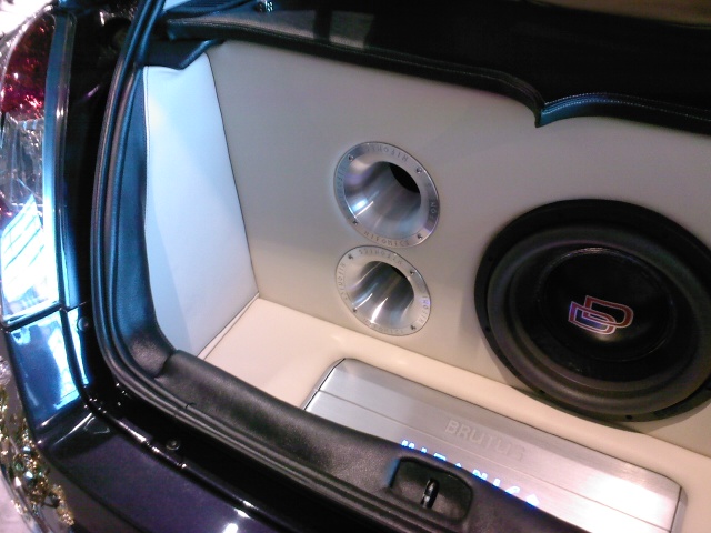

o 06.04.2010, 21:10 | Oli
ještě jedna celyho kufru

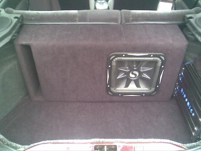

o 06.04.2010, 21:11 | bobmasitr
kurna dycky mě zajímalo,kam dáváte pak rezervu.Nwbo vozíte jen sadu na opravování kol.Páč když si takhle krásně dám zesilovač na podlahu, což je moc pěkný,dolů se nedostanu.
o 06.04.2010, 21:13 | Dr.Hadson
nooo ta tomu rikam pecka.luxus

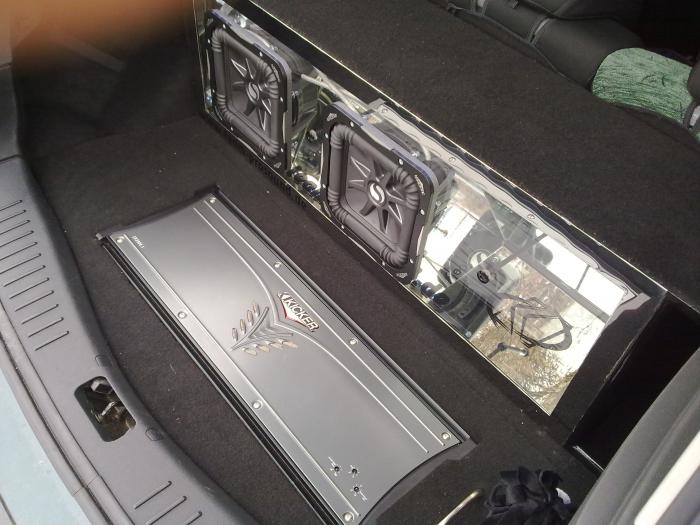

o 07.04.2010, 13:53 | trlon | Upraveno: 2010-04-07 13:54:42
Mě to zabírá minimum místa a hraje to maximálne pekelně.zesík je na boku přidelán na vytvarovaném hliníkovém plechu at nezavazí
