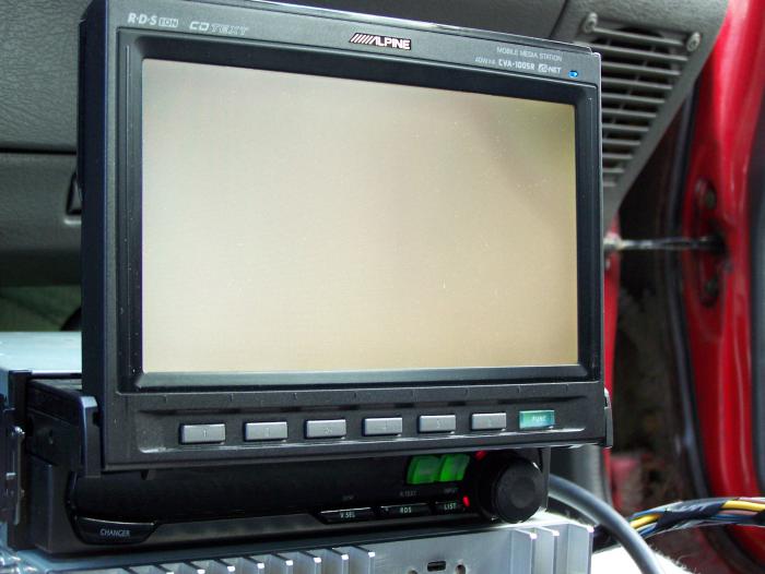

koupil jsem si tuto hračku a jaksi ji nemohu zprovoznit - kabeláž mám rozpletenou - zapojoval jsem s rozvahou vše co kam patří, ale na monitoru se nechce zobrazit nic - pouze je pořád bez jakékoli reakce bílý. Pokud mačkám na některá tlačítka 1,2,3,4 . . . . rádio hraje, ladí stanice a dělá to co by mělo - dle funkcí namalovaných na obrázku v příručce avšak není nic vidět.
Předem díky za jakoukoli radu co by s tím mohlo být - ještě lépe, čím to zprovoznit.

Napadá mě, kabel k ručce máš ukostřený? Bývá tam ochrana, aby se lidi nekoukali za jízdy na tv.

Rucku samozrejme :-) kvuli tomu jsm rozmotaval komplet kabelaz,jestli to nekde neni zakolaborovany :-(

hod sem popis drátů jestli je máš nějak značený.od repro nemusíš,jakej to má konektor?Iso?nebo už jede po CAN-BUS

hele máš tam i ten zesilovač?měl by jít žluto-černý na nožní brzdu na +
jinak to má blokování obrazu.na gogle píšou něco o modulu TR-7 který oblbne brzdu,ale nevím co to je a nikde sem to nenašel
ještě všechny dráty které zkoušíš připojuj přes nějaké jištění,kdyby náhodou došlo ke zkratu.
jinak v mamuálu je i o tom odbloku obrazu taky něco napsáno.

Konektor klasika alpine pro CVA (ma o jeden pin vice - rucni brzda) zapojeny do jedotky

tak na to koukám, škoda že dnes nemám tolik času - tohle proštudovat není na chvilku. Zatím díky a hodím sem pak foto i kabeláže. Na rádiu je jen čtyřpin cca 10x10mm a z toho jsou osazeny jen tři - to se mě nezdá.
