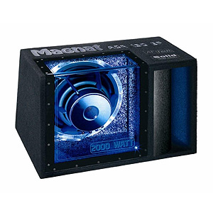

Ahojte všichni prosím o radu,jakej bych měl koupit zesilovač k tomuto subwooferu
jedná se už o silnější subwoofer a nechci zpálit cívky v subwooferu nebo samotný zesilovač.cenu nějak rozumně,né nejlevnější a né zase nejdražší.děkuji všem

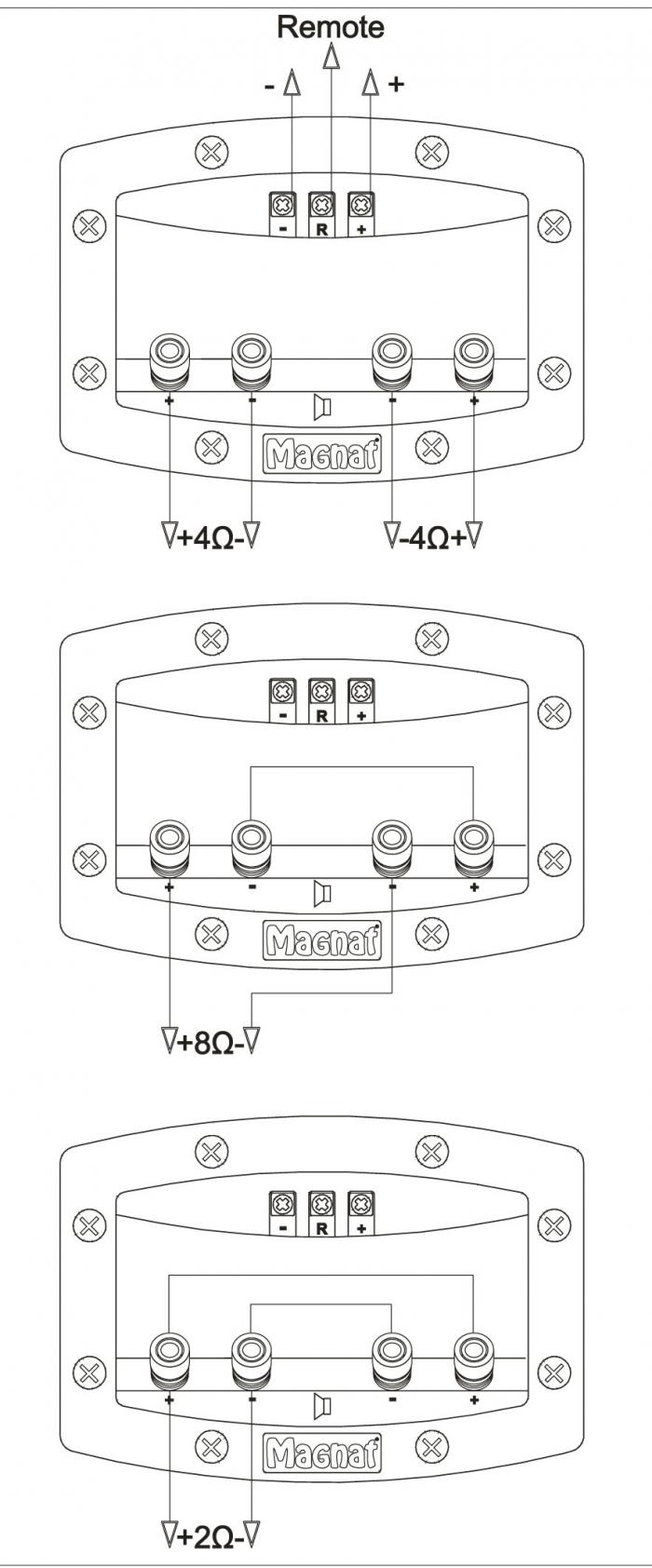

dá se zapojit i takhle,nevím co je lepší,jestli monoblok nebo 2 kanál
není ten sinus live něco jako tohle?
nebo
já se v tom prostě nevyznám,proč maj výkonější a levnější?jak poznám kvalitní zesilovač?

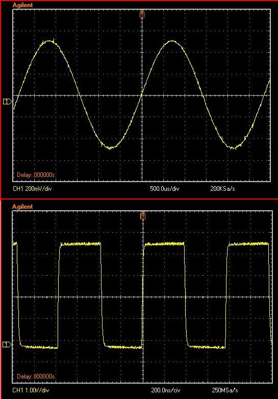

jj , jinak limitaci nenastavíš :) je to proste pretížení zesilovace , kdy místo sinusoidy leze kostka :)

hranatej signal mi posilalo i JL Audio .. a bez zatizeni :o))) taky never more :o))
