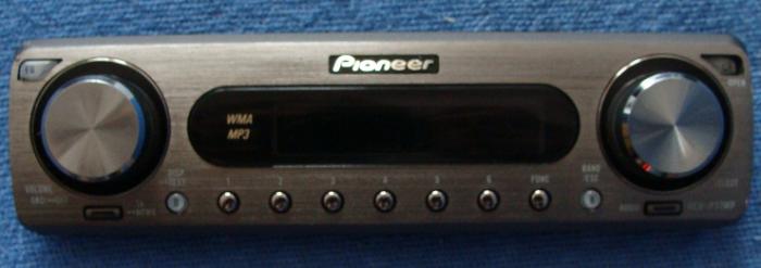

RÁDIO:
foto k příspěvku  od martan-hifi

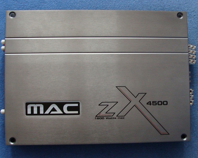

ZESILOVAČ:

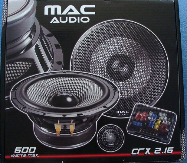

REPRO:

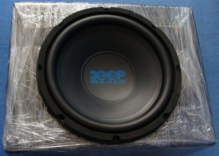

SW Helix Deep Blue 12 v uzavřence:

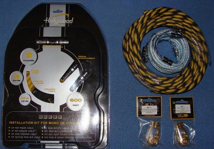

nějaká ta KABELÁŽ:

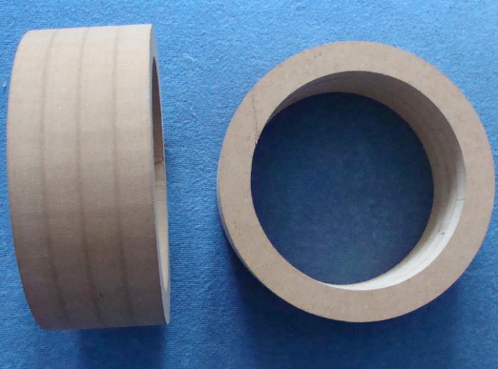

kroužky pro přední kompa:

RCA - Soundstream RCA 20 + Hollywood PRO 225
Reprokabely - 10m Hollywood 2,5qmm pro kompa + 1m Hollywood 4qmm pro SW
Napájecí kabely - 25qmm
Baterie - značku nepamatuju ale 55Ah, zkrat. proud 470A

jinak nevím co to je za typ Pia, ale v případě, že má pásmový propusti s vyhovujícíma možnostma nastavení, použil bych ty na rádiu

martin: je to P77MP, neumí aktiv ani výhybky, takže ekvalizér je jen vestavěný...jinak na rádiu je LPF myslí, ale to bude lepší si nastavit na zesíku ne?

jinak nevadí že rádio má o 1 Volt vyšší výstup než zesík vstup? asi se to potom dá doladit menším gainem že?
o 28.03.2010, 12:10 | clown
Pio dobry .. vyjimecne, zvukove presahuje zbytek sestavy :o) vyssi napeti je maximalni, co lze z radia dostat. Nebal bych se toho 1V se jaksi neprojevi..
Ten DB sub hraje za ty money velmi slusne, uz okolo 250W to bude zajimavy.
Zkusil bych na zesu LPF hodit nekam k 80Hz .. a zbytek naladit na radiu ..., uz si nepamutuju, jak to u nej bylo s LPF, co to umelo za frekvence, preci jen je to 6 - 7 let, co jsem ho mel :o)
o 28.03.2010, 12:18 | clown
nejsem uplne blbej ..., radio samo vyhybky ma :o) preci jen je to kousek co stal 18.000 :o)
manual str,40 - 41 [ Link ]

-na ten DB se právě těším, dost lidí si ho chválí a těch 300W by mu mohlo stačit v kufru
-ty Macy nejsou špatný repro, slyšel jsem je a líbili se mi víc jak Tempa :o)
-ten zes je taková nouzovka, asi nejslabší článek sestavy, ale nekup to za dva a půl novej :o)
