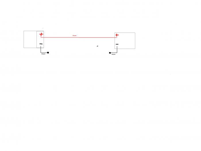

Zdravim, chcel by som sa vás spytat na prepojenie 2 bateriek ,ide o to ze jeda bude v kufri namiesto rezervy a druha bude v motrovom priestore,a otazka je ze ci sa to moze prepojit tak,ze natiahnem 50qmm + ovy kabel od jednej k druhej a ako minus bude sluzit kostra..Moze sa to takto zapojit alebo je nutne tahat + aj - od baterky k baterke??? Za rady vopred vdaka!

Mužes to tak samozrejme zapojit. Idealni by bylo mozna jeste pridat rele na plus na propojeni tech baterek

No ja sice zastávám názor že nahovno tahat kostru od baterky (pokud je jen jedna vepředu) ale v případě dvou baterek bych to tak asi udělal :-)

Mam to jak pises 50ku kabel plusovej a u zadni baterky jistenej pojistkou kostry mam od obou baterek 50kou kabelem na kostru auta a zadnej problem

Měl jsem to taky tak, jenom propojenou 50qmm kabelem a baterky ukostřené vzlášť

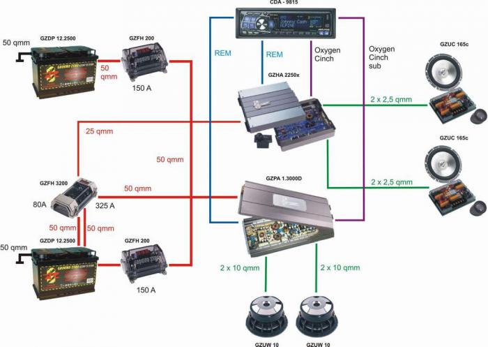

o 25.03.2010, 08:12 | Siggi_z_BA
Cenda ma pravdu kazdu baterku treba istit,takze dve poistky

s vlastni zkusenosti je dobre mit tahane kabely od predni baterky k druhe baterce a jeste ukostrit baterku v predu tak i vzadu.A mezi to dat spinaci rele na dobijeni druhe baterky. [ Link ]
