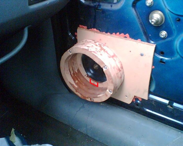

nějak pořád nevím kam myslíte udělat drážku :o) neměl by někdo foto? nebo myslíte tam jak to má mokrý do toho prvního kroužku u dveří (první u tý desky ve dveřích)? ale nebude se pak ta voda držet právě tam v tom žlábku?

Myslí to takto. Aby se ta voda dostala případně ven. A pokud uzavřeš dveře, nech volné odtokové otvory na dně dveří. Případně je zkontroluj a očisti. V každém autě dveřmi teče voda ( kolem těsnění oken a díky kondenzaci ), takže to je OK.

On tenhle krouzek je blbe udelanej ten přesah co do něho hifi. nakreslil tu dirku pro odtok by tam neměl vůbec být ba naopak by v te podložce měl být otvor většího průměru než kroužky,pokud je v plechu dveří mala díra tak budto odstrihnou plech pryč kolem kroužku nebo pokud je tam něco přidělané tak aspon dole navrtat aby vodaa odtekala . Tak sem to myslel:-)) A dobře zalakovat nebo vytřít silikonem .
o 25.03.2010, 19:53 | hifim@ni@k
To by bylo samozřejmě nejlepší i z hlediska akustiky.

já tam tuhle desku mít vůbec nebudu, nejdřív navrtám takový "L" do plechu dveří a do toho pak uchytím ty kroužky navrstvený na sobě, protože ten tubus má nějakých 7,4cm a byla by kravina takový dlouhý šrouby dávat...nehledě na to že bych ty kroužky tím defakto zničil a nedrželo by to...a vevnitř kolem těch kroužků navrtám teda dirky pro odtok
