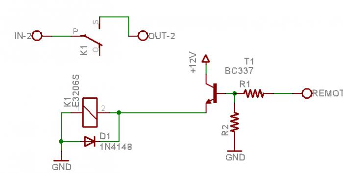

Treba davat pozor aj na iny paramter rele a to odpor cievky, na odkazoch je hodnota 90Ohm, co znamena ze pri zopnutom stave potrebujes vykon 1,6W ,co uz by bol asi problem s remote vystupom na radiu...Takze by som volil rele s vacsim odporom cievky, alebo ine zapojenie...

o 17.03.2010, 21:38 | -gregi-
Schema asi taka, popripade ako oskar nadomnou....
Rele podla vykonu ventilatorov (nechce sa mi hladat vykon tych ventilatorov)....

relé jsem nenašel vůbec, pouze to co nahodil Topper a schéma taky nechápu :) přeci jen už je to nějáký ten pátek co jsem to viděl naposled ve škole

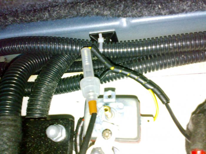

Elektrické bojlere večinou funguju na 230V ten termostat zopne 16A/230V. JE mechanický čiže mu je jedno či zopina 230V alebo 12V.
