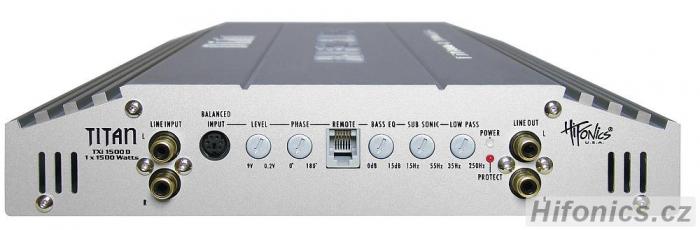

Čauvec chlapy o víkendu jsem vytahoval zesík a asi jsem si ho rozšteloval od nastavení kdy jsem ho koupil jsem stím nic nedělal a tak se chci zeptat jak se to dělá ??? mám hifonics txi 1500D a na něm kicker 12" L7 a tady jsou fotka jak zesík vypadá
foto k příspěvku  od Jerry159

radio nastav na 75-80% volume a loudnes , MX vypni . basy dej na 0
zesik dej vse na min
level hlasitost - nastav podle toho jak to bude stíhat - zkreslovat az to zacne tak pootoc o kousek zpet
phsae - 0 Bass EQ nech na 0db sub sonic na 1/3 a low pas na cca tak aby sesel slyset hlas s woofru kolem 1/4-2/4
tot vse . je to zhruba navod jak nastavit zalezi na bedne , radiu RCA atd.... takhle muzu rict univerzalnne ale v praxi je to jine
