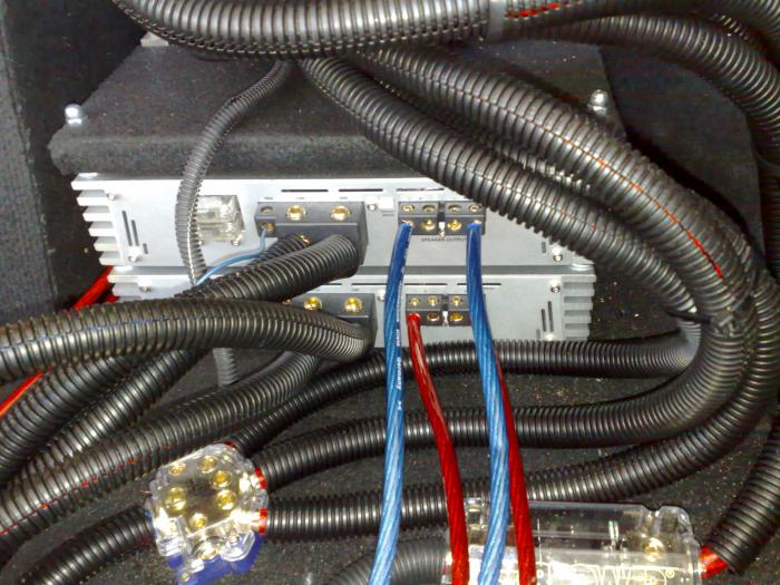

Zdravim všechny nadšence. Mám jeden takovej docela velkej problem. Mam dva zesiky Helix SPXL 1000 zapojeny do linku a na nich napojenej Helix SPXL 12. Jenže ouha. Po zapnutí a lehkém zesílení zesiky vypnou (sepnou ochrany) Moje domněnka je , že když to zapojim podle jejich diagramu plusy na master a minusy na slave tak se dostanu na 1ohm na každym zesiku (repro je 2x2ohmy) a v návodu píšou, že je v linku stabilní od 2ohmu. Tak a teď nevim co stím dál??? napadlo mě zapojit cívky do serie (na 4ohmy)ale tím přijdu o strašnou spoustu výkonu. Nevíte někdo nebo nemáte zkušenosti? Všem díky

Bude záležet na nastavení. Nevím jak se propojuje Linkovacím kabelem ale u většiny zesíku by neměl bejt delší než 30cm stejně tak propojený mínusy zesíku by neměly bejt delší než 30cm. Ideal je mít zesilovače na sobě.
Zkusil bych stáhnout gain na minimum a vyzkoušet, pak postupně přidávat
o 13.03.2010, 16:33 | s1michael
Oba zesiky mají stejně dlouhé napájecí kabely v 50kovém provedení plus i mínus. Mínusy jsou dlouhe cca 40cm a plusy jdou ještě přes pojistky takže cca 60cm.Vše je taženo přímo z baterky. Zesiky jsou na sobě. Linkovací kabel byl nějakej obyč cinch tak zkusim ještě teda kraťoučkou stíněnou verzi. Jinak jsem zkusil dát cívky do serie a je to ještě rychlejší vypnutí než když jsou tam jakoby na 1ohm. Sub totiž má mít 2x2ohmy ale naměřil jsem 2x3.3ohmu. Ještě vyzkoušim ten Gain. Díky

foto k příspěvku  od s1michael

jestli ti to neudrží ani na 4 ohmy tak máš chybu nekde v zapojení nebo v nastavení.
udělej fotku jak to máš ted nastavený a fotku zapojení

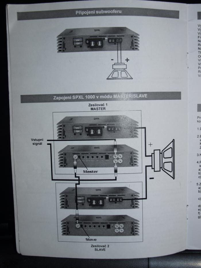

Zesiky jsem zkoušel prohodit a je to to samý. blbne to opravdu jen v linku. Když zapojim sub na jeden zesik tak to hraje v poho, když jen na ten druhej tak taky v poho. nastavení mám GAIN na 3/4, LPF na 80hz, BassBoost na +4db na 50hz a fáze na 180°. Podle návodu je to docela těžký zapojit - skoro nic tam nepíšou. (Zítra návod přivezu-vyfotim a dám fotku sem).

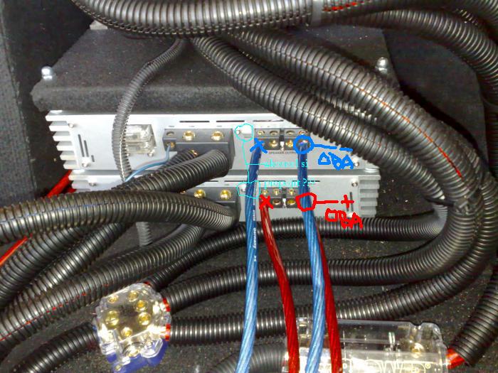

o 14.03.2010, 11:16 | s1michael
o 14.03.2010, 11:17 | s1michael
o 14.03.2010, 11:18 | s1michael
o 14.03.2010, 11:19 | s1michael
o 14.03.2010, 11:20 | s1michael
Z toho jejich popisu linkování prostě moc chytrej nejsem :-(

o 14.03.2010, 12:53 | petis
Zesíky by měli být propojený ještě na mínus svorkách. Takhle si myslím že to nemuže fungovat.
odpoj woofer a ted jak to máš změř jestli jdou nějaký volty ze zesíku.

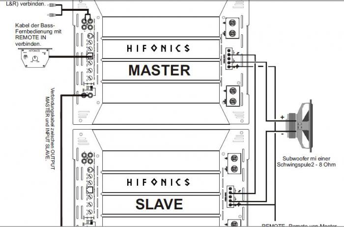

o 14.03.2010, 15:15 | swpavel
foto k příspěvku  od swpavel

o 15.03.2010, 23:21 | petis
Určitě to máš špatně zapojený.
Na MAster zapojuješ plusový kabely od wooferu na PLUS
Na Slave zesíku zapojuješ mínusový kabely od SW taky na PLUS

o 17.03.2010, 20:32 | swpavel
jako petis, spatne zapojene, vsak podle toho schematu co jsem ti dal vys, je krasne videt jak to ma byt zapojene..

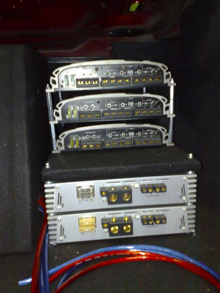

o 18.03.2010, 17:24 | s1michael
o 18.03.2010, 17:26 | s1michael
Ten spodní je Master. Tak jsem s tim dneska hrál a vypíná jen ten starší-slave (na fotce ten horní)Mám jim to tam poslat a oni ho přenastaví. Tak uvidíme. Dneska se mi ale už z toho podařilo dostat i nějakej trošku vyšší tlak :-)
o 18.03.2010, 17:30 | luda551
zkus to zapojit jen na 1den terminal plus a na druhej minus jak je to v manualu
o 18.03.2010, 17:40 | s1michael
Na terminálu jsou vžy oba plusy a oba mínusy propojený. Proměřoval jsem to. Ale co píšeš mě taky napadlo a je to to samý
o 18.03.2010, 20:17 | luda551
tatkto si to mel ???? a spodni SLAVE by nastavenej bejt nemel . Po ten nastavis MASTER zesikem

edit : to tyrkysově je zkousel si propojit ???
o 18.03.2010, 20:27 | petis
to má svorky +- -+??
o 18.03.2010, 21:03 | s1michael
jj. Zkoušel .Je to úplně to samý. Má to +--+. Slave nenastavuju jen master na obrázku spodní zesik. To tyrkysově je vyřazení ochran. Ale je to vyřazení ochran jen pro woofer. Ochrany zesiku prej běžej dál. Má tam bejt dvoulinka-Na fotce není ale zkoušel jsem to i stou dvoulinkou. bez efektu
o 18.03.2010, 21:08 | luda551
no ale v manualu pisi oba plusy z woofru na jeden plus v zesiku to same mínus ,) jinak by tam snad bylo napsane nebo zvyraznene
o 18.03.2010, 21:24 | s1michael
Ja jsem to promeroval a i jsem se ptal v Sekinu a tam mi to potvrdily
o 18.03.2010, 21:25 | s1michael
Když to zapojíš jena na ten první tak je efekt stejnej. To jsem zkoušel
