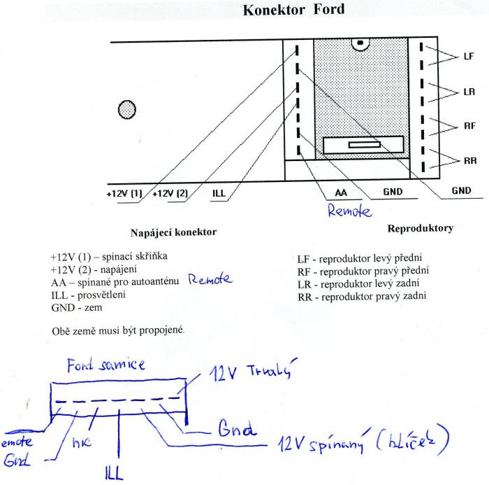

nevite nekdo jaky je barevmy oznaceni na napejani? Je to fiesta z 89. Nejakej chytrak utrhal konektory
o 04.03.2010, 20:57 | AUTOHIFICENTRUM Liberec
pokud máš žárovičkovou zkoušečku tak to lehce proměříš...
o 04.03.2010, 21:07 | endru.ondra
to vim taky jenze tam je nejakech 5 kabelu a schema by bylo lepsi zlast kdyz se v tom zkoro nevyznam
o 04.03.2010, 23:24 | Sodom
tohle mám odzkoušeno na Mondeu,tak snad ti to pomůže
foto k příspěvku  od Sodom

o 05.03.2010, 14:48 | Sodom
barevný označení nemám.

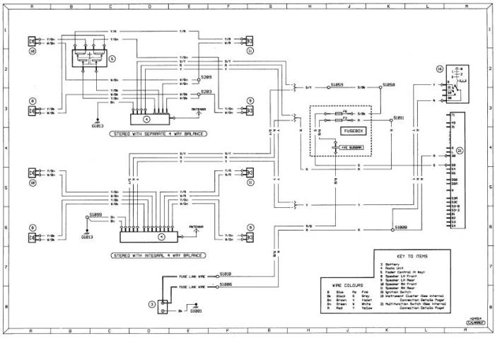

o 08.03.2010, 09:37 | Tony (M)
Treba ti pomuze tohle schema:
Full size: [ Link ]
foto k příspěvku  od Tony
o 08.03.2010, 12:50 | endru.ondra
díky za chéma pokusim se v tom nějak zorientovat nejsem elektrikář
