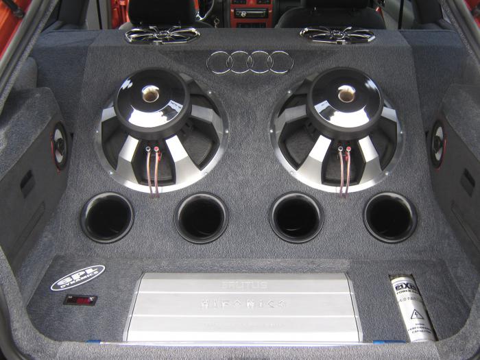

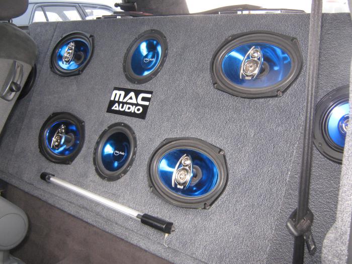

o 19.02.2010, 14:16 | audia3t
foto k příspěvku  od audia3t

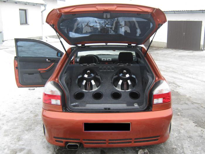

o 19.02.2010, 14:19 | audia3t
o 19.02.2010, 14:20 | audia3t
o 19.02.2010, 14:22 | audia3t
Není to až tak velky masakr, ale na db dragu mi naměřili 143,4 Db a to to nebylo ještě sladěné.

po pravde -Opicarna-a na to kolik toho tam máš spíš k pláči
o 19.02.2010, 14:32 | swep
rekl bych, ciste dle meho nazoru, že je to už par let out..

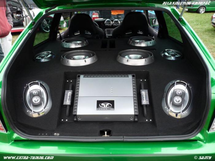

o 19.02.2010, 14:43 | pepe689 | Upraveno: 2010-02-19 14:45:36
mnohem cistejsi a mnohem hlasitejsi :-)))

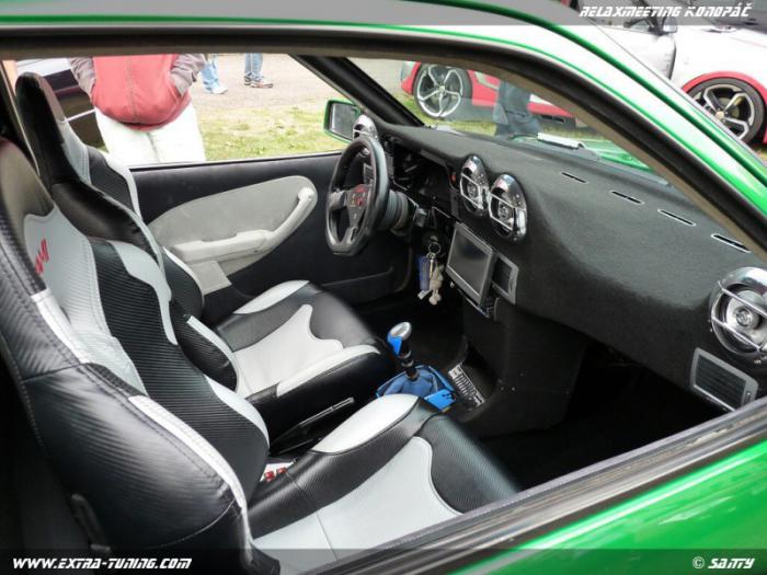

o 19.02.2010, 15:15 | pepe689
petis mel na mysli toto :-)))
foto k příspěvku  od pepe689

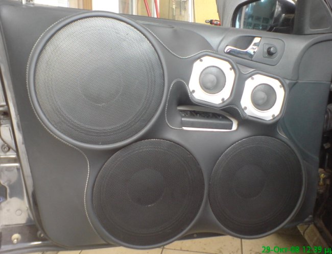

ve dveřích mam 16 středobasy od GZ ale mam rad kdyz se mi vyšky tlačí zezadu je to proste trochu jine nez ve vetsine aut.

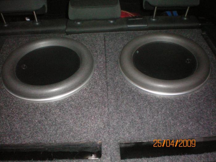

o 19.02.2010, 15:24 | audia3t
možna špatne foto ale nemam zadní sedačky je tam misto nich cela ta zastavba.

Fíha, čím víc repro, tím víc Addidas :) Připomíná mí to moje první zástavby, ve předku oem repro na rádio, ale zadní plato namačkaný k prasknutí. Nu, každej nějak začínal...
Ty dveře od oktávky, taky dobrá zhovadilost :)

audia3t: nejde o ani tak o to co si kdo myslí, ale o základy akustiky. Stereo zvuk má jít zepředu, sedět by jsi měl v poslechovém trojůhelníku ( to v autě ideálně nejde, dá se to částečně pořešit procesorem ) atd.
Každý kdo o tom něco ví, tak se na to podívá a je mu jasné, že to nehraje dobře. Ani nemůže. Sladit tolik reproduktorů je utopie.
Dej dopředu pořádné reproduktory ( 2 pásmové ) a subwoofer do kufru. Poslechni si někde takové slušně postavené auto a budeš se asi divit.

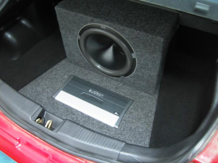

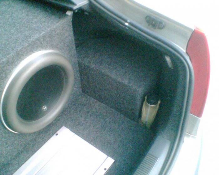

Zde máš také jednu A3 kterou jsem dělal, když jsi začal o tom co kdo postavil:
Taková jednoduchá základní montáž a nehraje to špatně.

o 19.02.2010, 17:51 | MaxxT
jak dlouhy mas ty natrubky?
o 19.02.2010, 17:52 | audia3t
Ja se nevztekam jen at se tady vykecaji alespon maji o cem mluvit:-)
o 19.02.2010, 17:53 | audia3t
Natrubky? Jsou 30cm uvnitř
o 19.02.2010, 17:54 | MaxxT
30cm dovnitr? jak se ti to povedlo? ta bedna musela byt dobry oser teda :-)
o 19.02.2010, 17:59 | audia3t
no povedlo no take mi to dalo premysleniho nez jsem je tam dostal.

Zástavba: je to katastrofa a o kvalitě asi nebudu ani mluvit jelikož si to dokážu dost představit... Jak bylo řečeno, je to k pláči

za mě asi takhle: když jsem viděl prvně ten otevřenej kurf, tak mi přišel celkem pěkně udělanej.. bohužel ten předek není vyřešenej zrovna nejšťastnějc, protože bych řek, že tam nemůžeš dostat stereo. Je ale pravdou, že žádnej učenej z nebe nespad a tak budeš li třeba chtít časem tu svou sestavu upravit co se do kvality reprodukce týče, poraď se s někým kdo tomu nějak víc rozumí :)
o 19.02.2010, 18:52 | audia3t
Diky za radu ale uz nic predelavat nebudu pockam az to dobraje nebo auto dojezdi a seru na to.

Ty hele z pohledu do kufru nic nemám ale jak to tam máš z pohledu uvnitř tak to je hrozný:(

no kua zatim to ani radci nebudu cist cele,ale kte instalaci,no proste humus,nezlob se na me,je to muj nazor,tolik repro a kcemu???zastavba jako takova neni spatna ale tech milion repraku my tam totalne vadi,a zvuk to nemuze urcite vylepsit.

Mel jsem tam nechat to velke prazde misto? A nebo tam dat o nejaky ten repracek vic? Vy delate jako by jste mi to snad kupovali nebo co:-))

Suby a zosiky osadene celkom cisto, na prvu robotu velmi ok. ale ten koaxialny bordel tem nepatri. treba dat jedny kompa (vyska+stredobas) dopredu a bude to relativne ok.
Takto je to cele ako ked piekli psicek a macicka tortu. Dali tam vsetko, co doma mali a potom ich boleli brucha...

Souhlasím s klukama zadní strana OK pěkný ale ten bor..l z druhé stany bych nechtěl.

Hele a co takle to otočit??? na stranu kde máš ovály a další repro dát basáky tak jak to máš zezadu a ze zadu zakomponovat velky LCDéčko ?? Nějakou tu herní konzoli a jedééééém....:-)))
o 21.02.2010, 11:30 | audia3t
O tom jsem uz take premyslel ale uz se mi do toho nechce zase stourat uz jsem nejak zlenivel:-) Ale konzoli bych si zahral ne ze ne:-)

Tak já mám třeba v aute taky blázinec a cirkus. Dnes jsem uz take pochopil co tenkrat ne, ale na druhou stranu je to přirozenej vývoj a když už jsem začal cirkusem, tak jsem ho chtěl dotáhnout společně s autem jako celek.... Někdo to přežene více a někdo méně....
foto k příspěvku  od Barthez
o 22.02.2010, 10:06 | Barthez | Upraveno: 2010-02-22 10:06:49
Tady ještě předek :-)))
